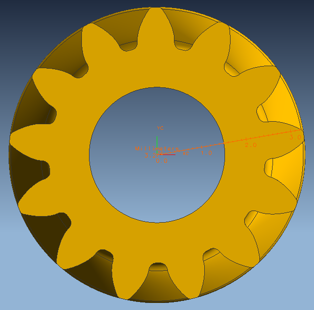

 楼主| 发表于 2022-6-6 10:26 | 显示全部楼层
以前我都是以端面圆弧来计算;最近更新计算表格,以更为准确的端面椭圆弧来计算。
计算结果看来无误,但计算过程、思路是否最为简洁,就不得而知了。
同行同好者可各抒己见,让计算及表达更为简明扼要,那最好。
给出13齿的参数:
Z=13、Mn=0.4,ha*=1、c*=0.25、βp=-18°、Xn=0.397971937、Δy=0.041983646、rf*=0.3
齿顶倒圆r=0.1
(见一楼最下边表格)
给出准确(精度在0.000001数量级)的3D模型作参考:
UG格式: CG13Rar0.1.zip (1.36 MB, 下载次数: 14)
x_t格式: CG13Rar0.1x_t.zip (1.62 MB, 下载次数: 7)
其实,将圆柱齿轮螺旋角加大到82°以上,齿数减小到1~3,就成了圆柱滚刀的基本蜗杆。
对于滚刀齿顶倒圆逐个点的精确数据(如螺旋角)的准确把握以及之后的后角刃磨,对工具厂的朋友,应该更为关键。
