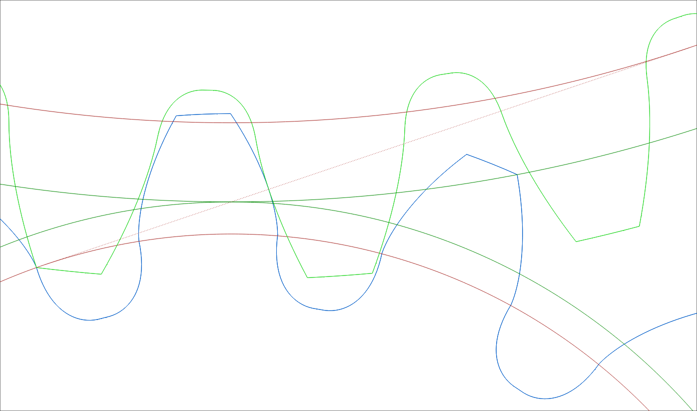

齿根比滑达到20(模数8mm,齿数15,零变位,根切),但是不管怎样加载测试,都是节线附近最先出现点蚀损坏!
发表于 2023-3-27 14:26 | 显示全部楼层

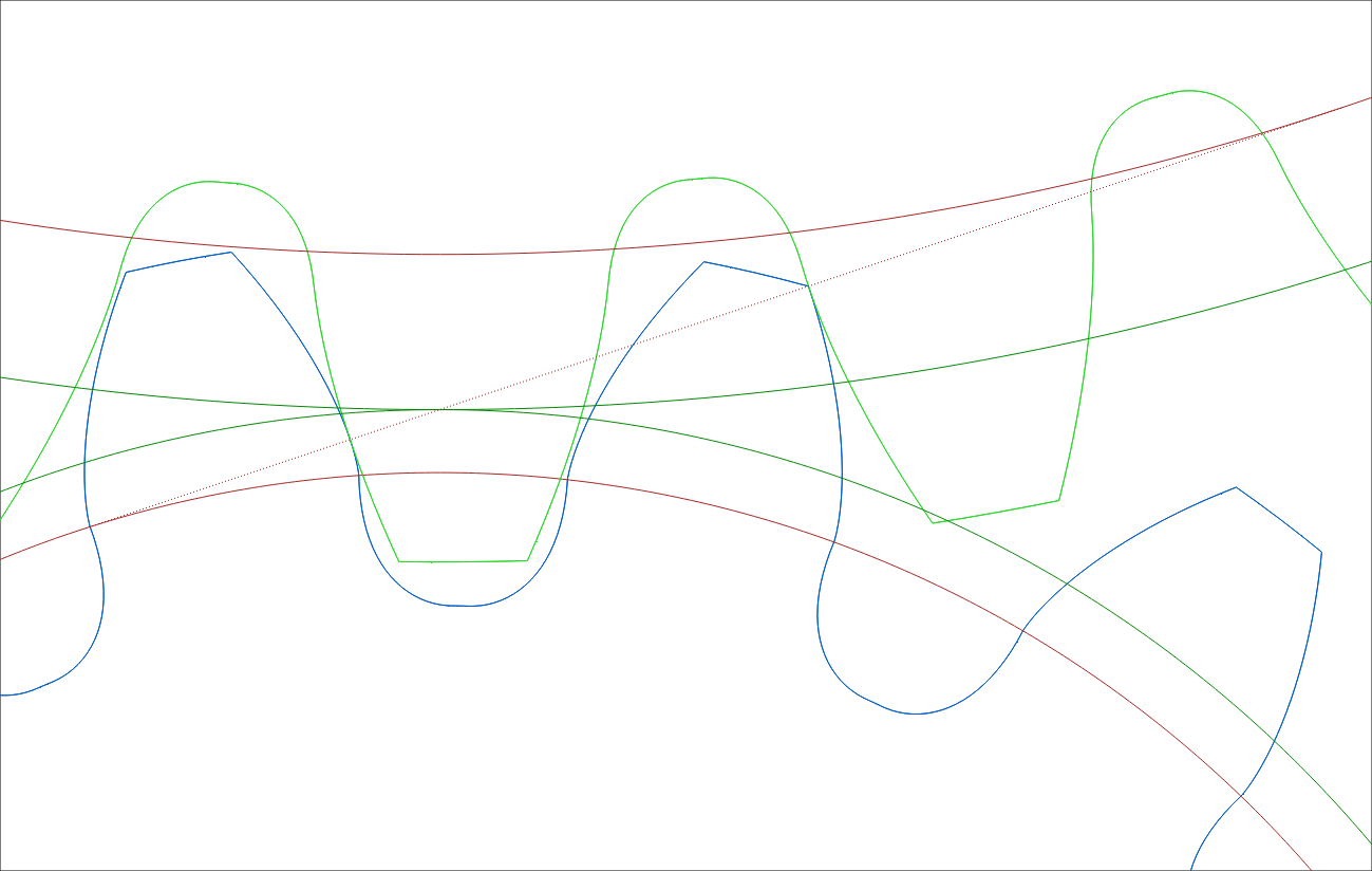

楼上照片对应的齿轮比滑以及啮合图
发表于 2023-3-27 14:36 | 显示全部楼层
2张啮合图,对应2个临界位置,也就是双齿对啮合与单齿对啮合相互转换的临界位置
这两个位置之间对应小齿轮一段渐开线,这段渐开线是最容易出现齿面损坏的区域!!!
发表于 2023-3-28 10:08 | 显示全部楼层
小齿轮齿面上的单齿对啮合区域,越靠近齿根则接触应力越大,同时齿面相对滑动速度也越大,因此,齿面越容易损坏。
发表于 2023-3-28 14:13 | 显示全部楼层
上面的齿轮15齿不采用变位设计也是够大胆的,可以想象齿根滑动系数是很大的。你可以说的是节线处先点蚀但我也可以说是在齿根处先点蚀。图片看明显齿根更严重。否定滑动率是不可取的。
