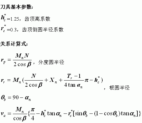

一个多月前,我的一个帖子谈到过渡曲线,并给出其方程。约简仓促间,屡次出错。
不料同好细心者,竟多次将公式代入检查,指出谬误定在其中。
见此,本应即刻查察改正。但推导复杂,加之工作忙,静心不下,遂一拖再拖。
日前从另一角度从新推导一遍,反复检查验算,料定无误。
现贴出来,以补前过,以正视听。
基本模型如下图示:
下左图为齿条法截面齿形;右为端截面截形:
显然,端截面截形的齿顶倒圆,是椭圆。
经过推算,于是有过渡曲线方程如下:
[ 本帖最后由 woodee 于 2008-10-28 16:22 编辑 ]

ffn,我有检查了一下,上次老出错,看来是没有给出rr(齿根半径)表达式的缘故。

请教Tr齿厚系数的含义?
是实际分度圆弧齿厚与理论分度圆弧齿厚的比值吗?
或(Tr-1)*Pi/(4*tan(alpha_n)) 应该 = 原来推导公式的 (xf-xc)/tan(alpha_n)
 楼主| 发表于 2008-10-17 17:44 | 显示全部楼层
回复 9# davisdudong 的帖子
davis你好!
标准分度圆齿厚,是mpi/2;乘以齿厚系数,便成mpiTr/2。此时齿槽为mpi(2-Tr)/2。
Tr与xc的关系为:xc=(Tr-1)pi/4。
由于xc的使用,有些不好的反应,故代替之。
