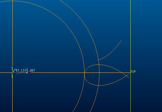

用PROE做了一下,好象有问题,就是找不出哪里出了问题.另问一下WOODEE版主,与过渡曲线相配的渐开线的相位角是几度. 即渐开线函数beta=tan(angle)-angle+sita中的sita是几度.

发表于 2008-10-20 22:30 | 显示全部楼层
通过研究freefreemen版主的公式,将变量的值域变为
-80~+80,就可能对了,以下R=0.3的图.
就是相配合的渐开线还是不能搞定,
WOODEE版主的公式是不是齿槽在基圆上
上的角度的一半,对否.可是现在过渡曲线的中点
没有在X轴上(即TOP面上),还请WOODEE指教.

 楼主| 发表于 2008-10-20 22:51 | 显示全部楼层

     An=20度时,是从0~70度(90-An)。长了好看,但对画图没有用。
2. 你把Y方程加负号,就翻到上边去了。如果渐开线方程没错的话,就能相交(齿数少时)或相切(齿数多时)。
[ 本帖最后由 woodee 于 2008-10-20 22:54 编辑 ]
发表于 2008-10-20 23:56 | 显示全部楼层
谢谢版主的热心答疑。我用版主的公式:基圆上的齿距-基圆上的齿厚)/基圆半径/2。(Pitch0-S0)/r0/2)
以版主的现行参数算出来是:8.512846度,是不是错了?因为过渡曲线与渐开线还有间隙,也就是说过渡曲线与渐开线的交点的半径小于基圆半径。且在22齿以上时 渐开线与过渡曲线有间隙不能相切。
发表于 2008-10-21 00:00 | 显示全部楼层
我的渐开线方程为如下 :(极座标)
r=rb/cos(40*t)
theta=tan(40*t)*180/pi-40*t+sita
z=0
sita为WOODEE版主提供的公式计算值。
