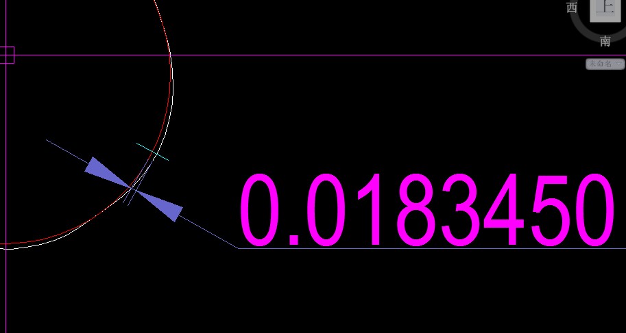

当然,若说修正量仅0.01多,那么mn=1,z=25,αn=20°的直齿轮,从0.38*Mn到全圆,修正量也仅仅0.019,似乎也没有修正的必要了:
之于“设计”、“校核”说,齿形是设计出来的,校核是确认手段。
即便30°危险界面说,也并非完全的“正向”计算结果,它顾及了齿根形状,但并非严格考察齿根过渡曲线曲率半径等而得出计算公式的。
