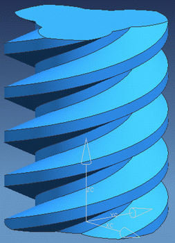

9. 将齿顶面置换成圆柱面
做圆柱(Cylinder):
直径2*rt,高度H,z方向,起始点(0,0,0)
置换(Repaced Face)齿顶面为圆柱面:

10. 提取实体、做齿根圆柱
提取实体(Extracted Body):
做齿根圆柱:
直径2*(rt-2.25*Mn),高度H,z方向,起始点(0,0,0)

11. 合体及圆阵列
合体(Uinte):
注意,先点圆柱,后点齿
圆阵列(Instance Feature)——Circular Array:
数量N,角度360/N

12. 改变参数,观察齿变化
N=3时:
改变N=1:
 楼主| 发表于 2008-9-8 21:36 | 显示全部楼层
回复 12# freefreemen 的帖子
渐开线蜗杆,就是螺旋角很大的斜齿轮。
