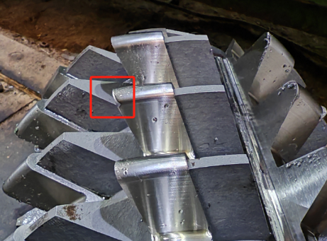

新的镶片滚刀,滚刀转速:45r/min,垂直进给量:1.1mm/r,滚刀材料M35的滚完一刀后烧熔  产品调质硬度:295  请问是刀子的质量不行吗?怎么去找刀具厂家的责任?

滚刀直径及齿槽数,头数?

滚刀好像没有涂层吗?零件调质件295的,滚刀材料用M35确实加工很勉强。建议用好一点刀具材料,比如:S390  M42等材料。
发表于 2024-10-19 05:28 | 显示全部楼层
检查一下工件的硬度及相应的金相组织,使用的切削机床的刚性,通常刀具的切削性能是否可以达到在这一条件下的高速切削,这类情况的直接原因是切削过程中,切削的参数超出了刀具许用的极限值,所以必然就会烧刀具了。
发表于 2024-10-19 05:29 | 显示全部楼层
遇到这类情况,刀具有涂层也撑不住的。如果刀具根本就吃不住这样的工艺参数,烧刀子是常见的。
发表于 2024-10-19 17:07 | 显示全部楼层
线速度太快,M35承受不住。换刀具材料

哥  你好   滚刀直径200,齿槽数8,头数1

哥  你好   刀子并没有涂层   因为产品调质硬度295,才用的M35材料的    公司的成本摆在这里   平常我们用的都是M2材料的刀子  好一点的刀子感觉成本受不住啊

哥 你好  线速度太快? 换材料有点不现实  那可以降低贤淑的来改变吗?
