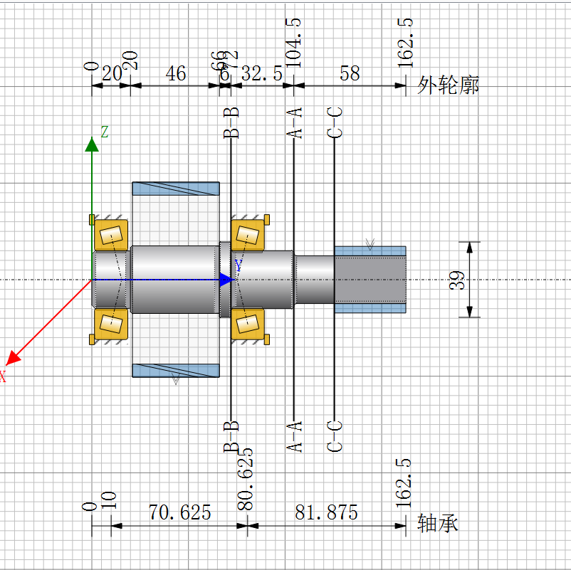

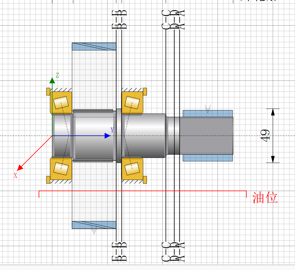

大家帮忙分析一下,断轴原因

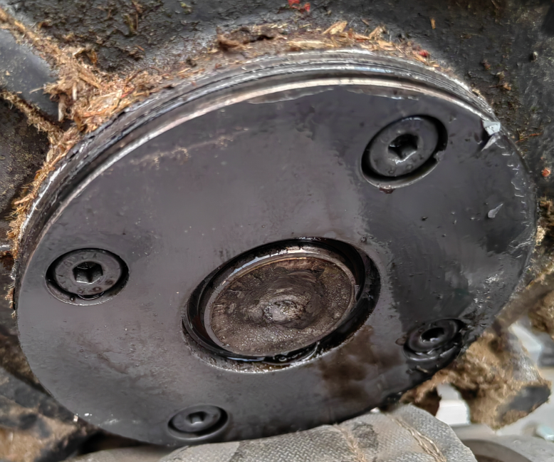

发表于 2024-6-21 18:19 | 显示全部楼层 |阅读模式
大家帮忙分析一下,断轴原因
发表于 2024-6-22 07:57 | 显示全部楼层
一看,是周向裂纹,应该是负载大了,超过了扭转疲劳极限0.25δb
 楼主| 发表于 2024-6-22 21:29 | 显示全部楼层

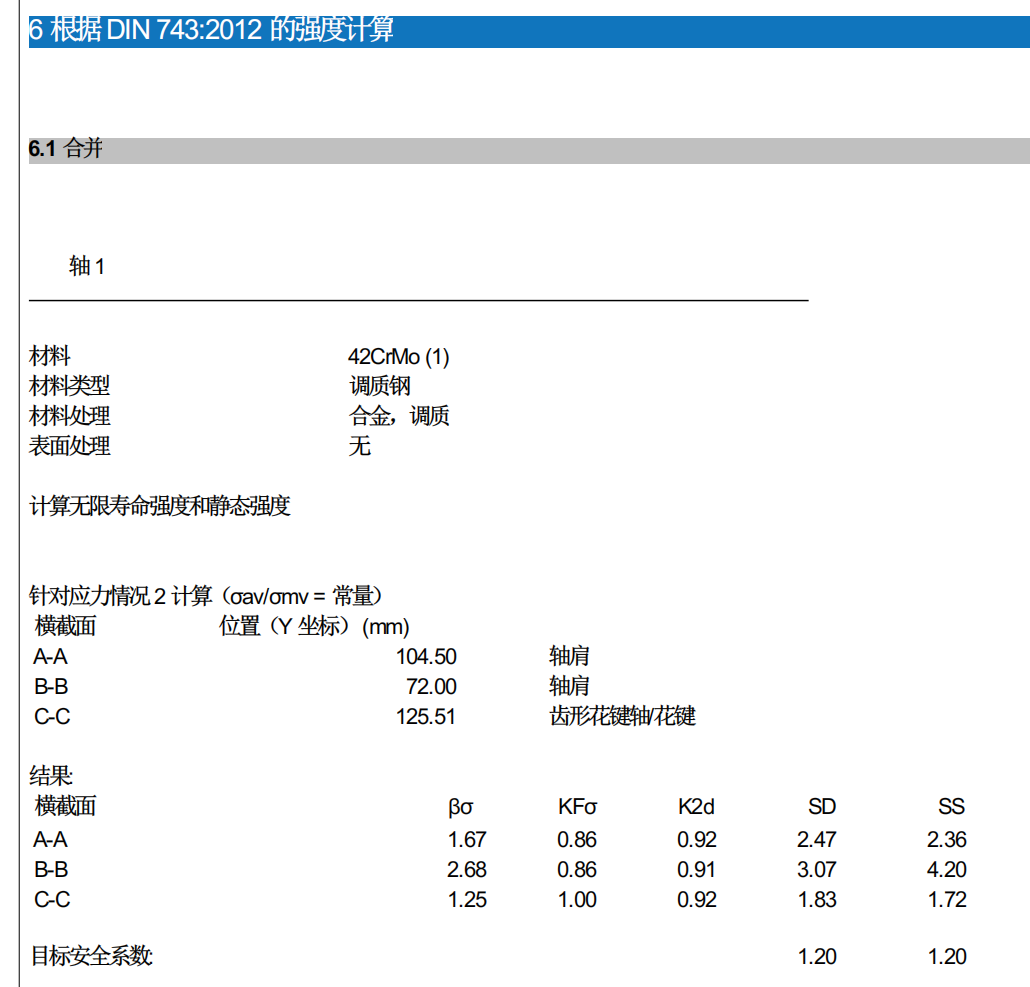

我的计算报告
发电输出轴 - 发电输入轴.pdf
1.11 MB, 下载次数: 21, 下载积分: 齿轮币 -2 枚
 楼主| 发表于 2024-6-22 21:34 | 显示全部楼层
我是用42CrMn材料
发表于 2024-6-23 09:58 | 显示全部楼层
原因很多,跟材料质量,热处理质量都有关系,跟栽荷也有关系
发表于 2024-6-23 13:37 | 显示全部楼层
負載過大
 楼主| 发表于 2024-6-23 15:10 | 显示全部楼层

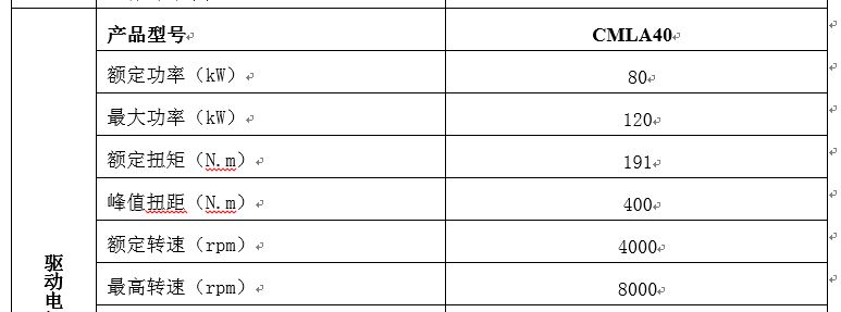

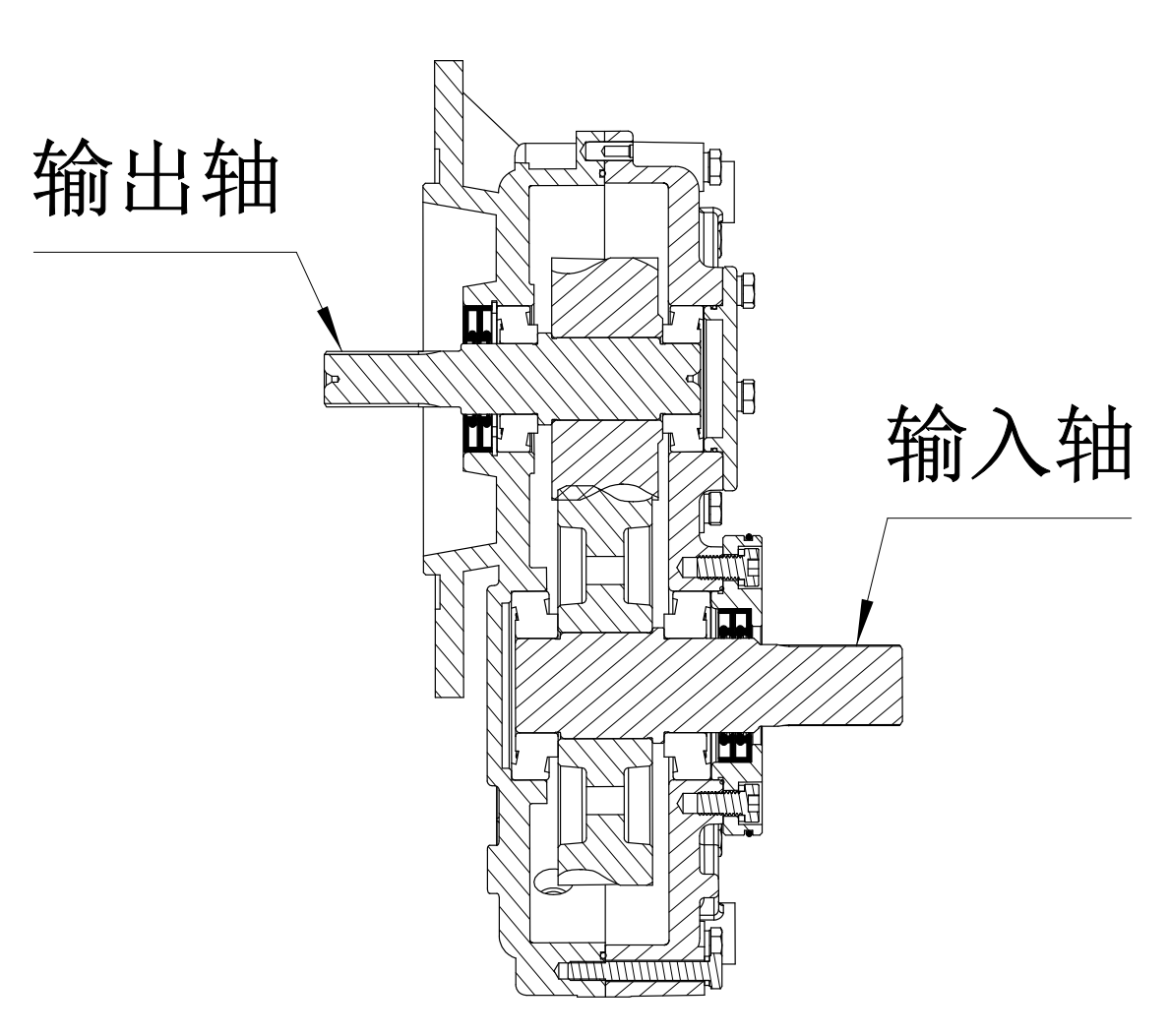

发表于 2024-6-24 08:42 | 显示全部楼层
哪个截面断的?
 楼主| 发表于 2024-6-24 21:12 | 显示全部楼层
C-C截面断了
 楼主| 发表于 2024-6-24 21:26 | 显示全部楼层

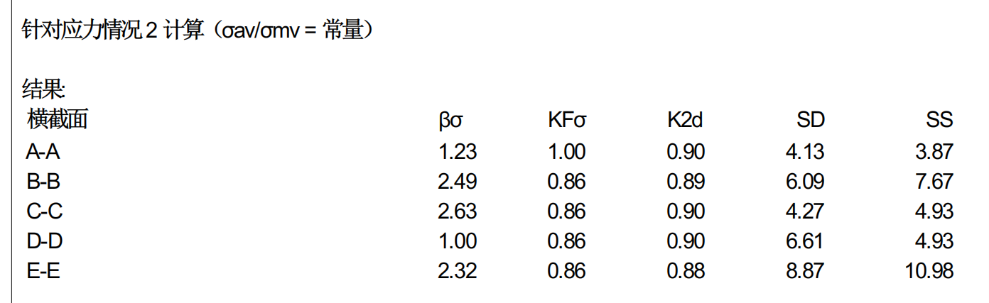

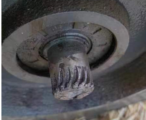

同一台齿轮箱输出轴也断了
