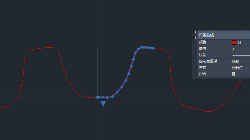

27T Belt pulley profile, Pitch=8mm.zip (46.31 KB, 下载次数: 7)
刀哥,用你的软件算算这个,不用包的方法,直接算算看,齿形是样条曲线的,而且点还比较少

 楼主| 发表于 2024-2-19 09:11 | 显示全部楼层
woodykissme 发表于 2024-2-5 12:53
刀哥,用你的软件算算这个,不用包的方法,直接算算看,齿形是样条曲线的,而且点还比较 ...
下载了你发的全齿样条,程序只需要一个齿的样条,CAD2007没能炸开,XLs5.7只适合拟合点的样条。而控制点决定的样条目前不能获取.
本想在样条上取系列拟合点来计算,但你发的样条有断点,左右齿高低不一样,接不起来.无法继续.
