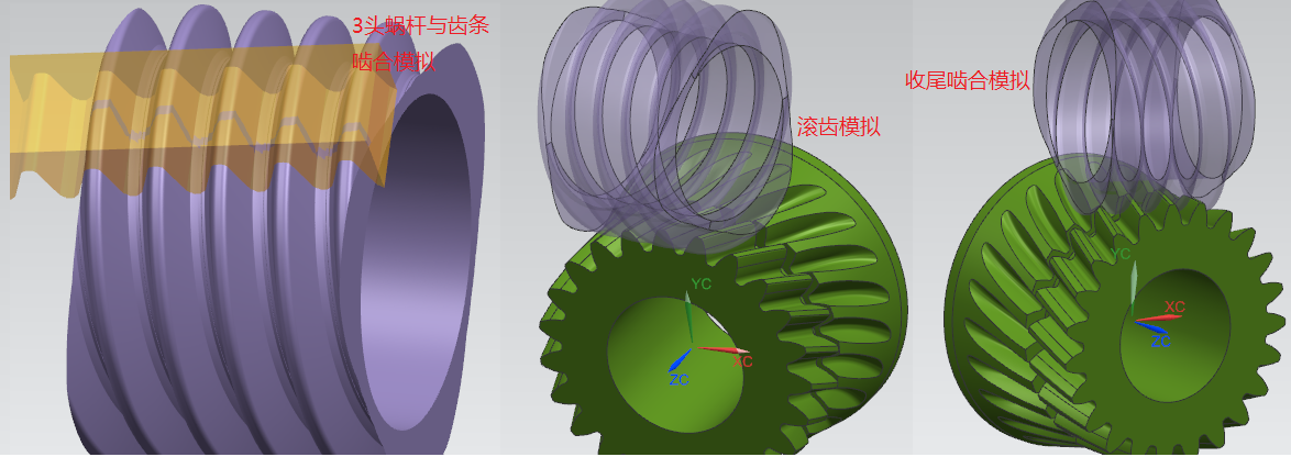

滚刀计算须明确的是:滚刀转起来相当于蜗杆,滚刀的刃口应位于基本蜗杆的齿面上。
由工件计算对应的蜗杆很麻烦,且滚刀的齿形图纸不便表达。因此都采用由工件计算一个斜齿条,滚刀图纸上的滚刀法向齿形就是斜齿条的法向齿形。
斜齿条在工件端面上的齿形与齿条的法向齿形转换,Y轴方向上的值不变,X轴方向上的值加上工件蜗旋角的余弦就行。这样下来,问题就简单了,滚刀计算在工件端平面上完成即可。不须空间计算。
还有重要的一点是,滚刀铲磨设备,要求导入的齿形也是齿条的齿形。
迅龙采用的也是计算齿条齿形,是工件全齿郭计算,但是程序内部有把齿条齿形转成蜗杆轴截面齿形的功能。工件与蜗杆间,加上公共齿条,对螺旋面的工件,符合啮合原理。也就是说,由工件直接计算蜗杆的轴截面齿形,与工件计算齿条,再齿条计算蜗杆,结果是完全一样的.

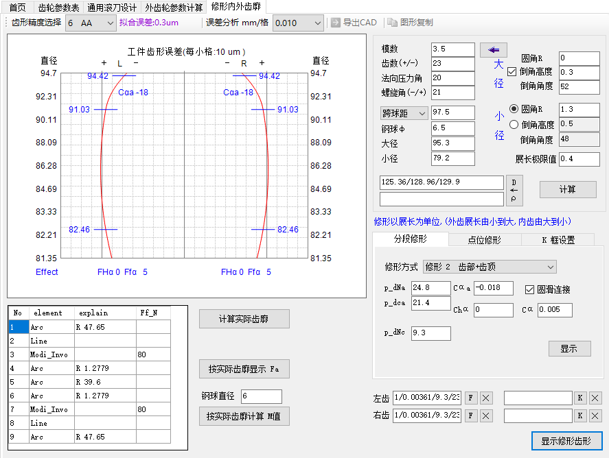

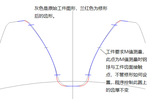

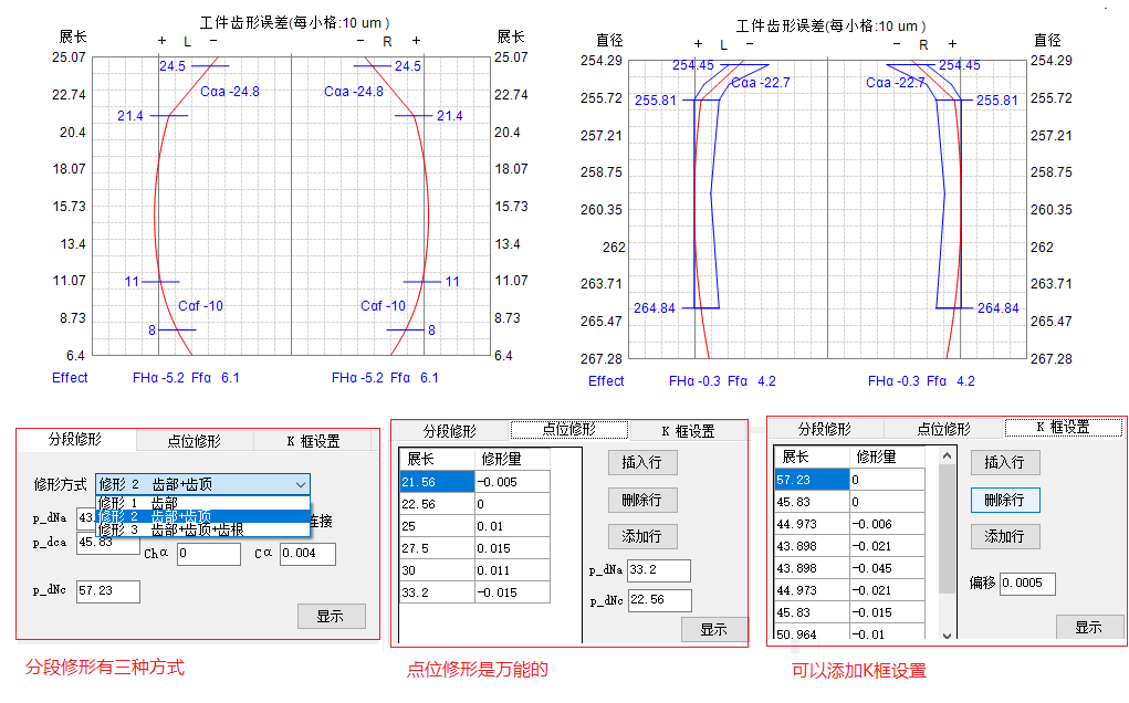

对于修形的渐开线,借助“修形内外齿廓”模块,得到工件齿形,再导入到”通用滚刀“模块计算。
“修形内外齿廓”是一重要模块,计算带修形的滚刀,插齿刀,盘铣刀,车齿刀均要使用它,此模块生成的工件齿郭,可以保存在数据库中.

程序的计算的准确性,可以用油鸡校验,中心距下压0.008-0.015,观察接触压痕,附件为视频格式
