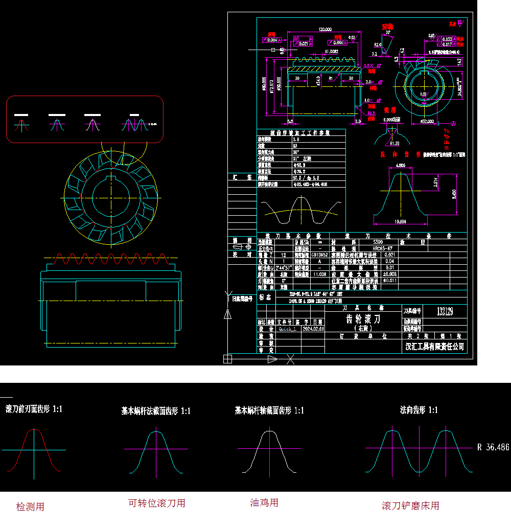

非渐开线的工件齿形滚刀设计,国内大多数的一流刀具厂家,采用的是反包络法,即由工件包络出齿条.再人工取拾点.
此笨方法精度差且导常捌点不易发现.可能工件包出齿条,再由齿条包工件,包不回来了.
XLa5.6免费版,有包络功能.如下图,工件包出齿条 .
迅龙XLa5.7pro(与时俱进,后缀pro则功能更强大)采用的是硬算法,由工件齿廓计算共轭的刀具齿廓,如下图,几个步骤就完成

精确的滚磨分析
出CAD图,非常轻松的,一键无误差的计算并生成滚刀的各种齿形
至此,通用滚刀模块介绍基本完成.欢迎前来交流!
有了滚刀计算,还必须解决铲磨砂轮的计算.将继续介绍"滚刀铲磨砂轮模块".

在cad框架下开发,把线条玩得这么溜,的确难得。
第一幅图全形滚切的顶圆顶切,若能算出交点,去掉小拐角,就完美了。
