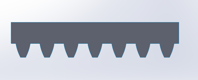

请教:这个零件如何加工?

滚刀齿形
 楼主| 发表于 2023-8-25 09:12 | 显示全部楼层
这个能滚出来?我问了滚刀厂家,说不得行的。
发表于 2023-8-25 09:45 | 显示全部楼层
hx888 发表于 2023-8-7 11:16
这个做粉末冶金,批量生产的多少钱一件?粉末冶金可以直接成型,需要与客户沟通,材料以及热处理。
选择FD0205热处理,辅助机加工,含税4元

信号齿轮可能考虑粉
发表于 2023-9-19 09:21 | 显示全部楼层
发表于 2023-9-19 12:42 | 显示全部楼层
内花键拉刀加工,外齿型定制滚刀加工(可同时加工多个)。
发表于 2023-10-17 16:40 | 显示全部楼层
粉末冶金加工比较合适,信号齿轮可以满足要求的
发表于 2023-10-27 11:00 | 显示全部楼层
跟材料是否需要热处理有关吧
发表于 2023-10-28 15:57 | 显示全部楼层
粉末冶金(预成型+精整形+部分尺寸切削精修加工)。
