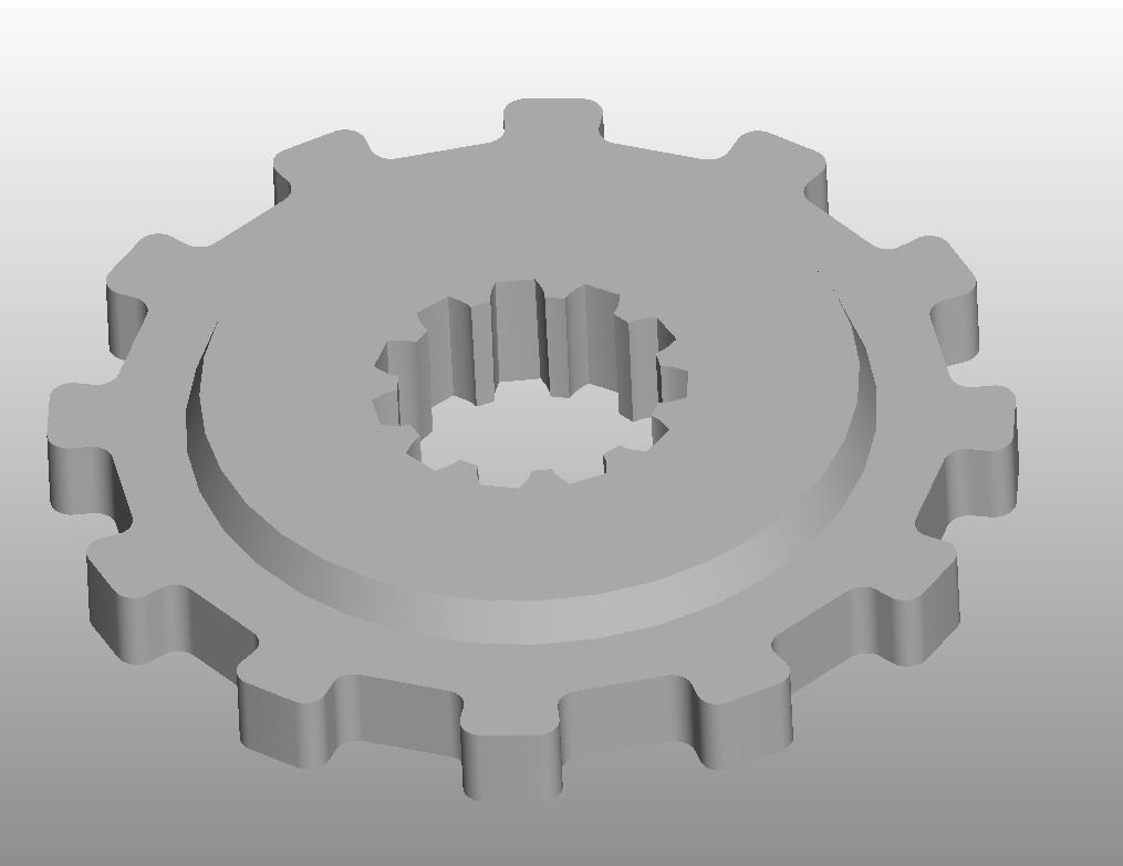

各位大师:这个零件怎么加工(批量生产),感谢指点。

矩形花键?
发表于 2023-8-2 17:33 | 显示全部楼层
Φ20(+0.021/0)是不是内孔矩形花键大径?这公差也太严了

内孔20公差如适当放宽,适合粉末冶金压制大批量生产,少切削

样品加工时,我们采用的线切割。现在要批量生产了(5000件/月);这个也太难了。各位请指点一哈,谢谢了!

精锻或粉末冶金件
粉末冶金类似量产品结构
5K件也就是一台成形机8小时的产能

什么材料?需要热处理吗?

赞同楼上的,最主要的问题,是什么材料啊,需要什么样的热处理工艺
