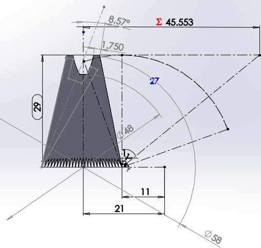

请教:这个零件如何加工?
 楼主| 发表于 2023-8-7 11:12 | 显示全部楼层
材料是20CrMo;需要渗碳淬火的

发表于 2023-8-9 06:19 来自手机 | 显示全部楼层
內花键用拉刀,外花键用成型铣刀吧

发表于 2023-8-14 21:27 | 显示全部楼层
外齿锻造,内齿做矩形花键小径定心拉刀,外加涂层寿命更好。
发表于 2023-8-15 14:10 | 显示全部楼层
這是直邊花件, 批量生產可以請滾刀廠製作刀具, 可以快速點, 或是願意開模用精鍛也可以評估一下.
 楼主| 发表于 2023-8-21 08:30 | 显示全部楼层
这个零件滚刀也能加工?
发表于 2023-8-21 14:27 | 显示全部楼层
上方空白处为滚刀齿形
