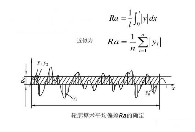

在常规工业加工领域中,Ra是常用的表面粗糙度评定参数,其定义为在取样长度L内,轮廓偏距的绝对值的算术平均值。

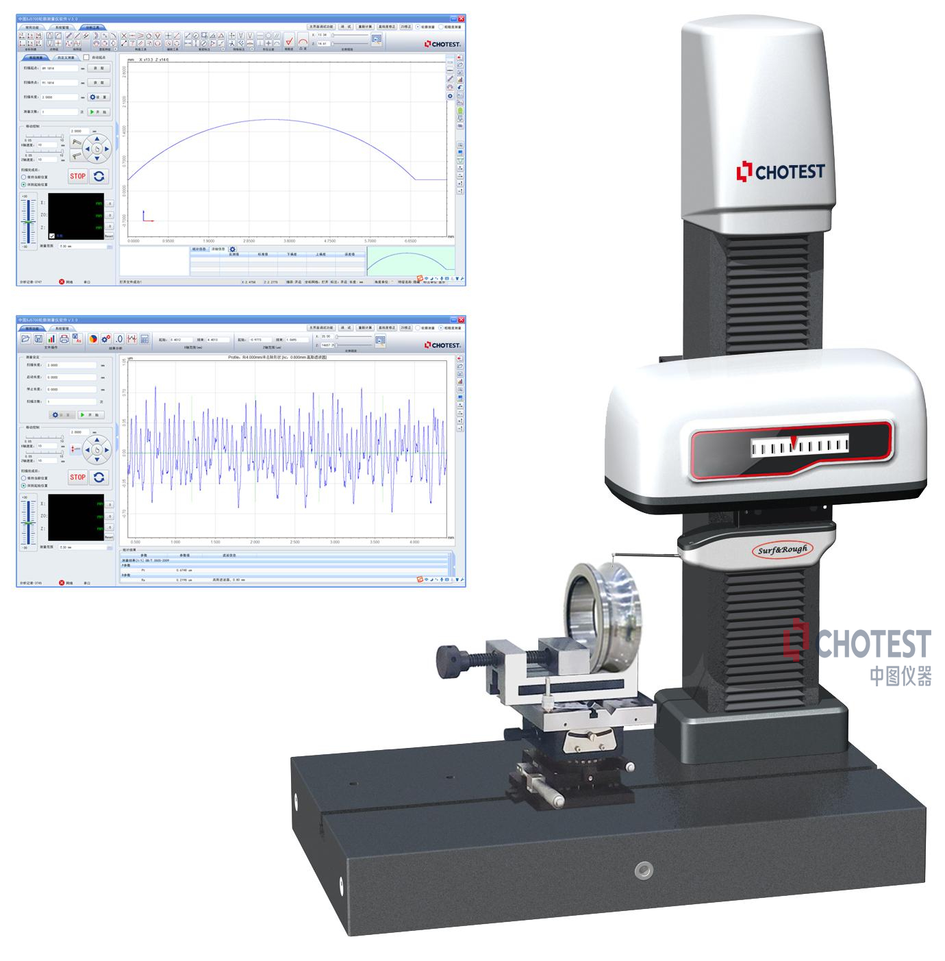

SJ5760-R用于轴承钢球的表面粗糙度测量
2.SJ5730高精度粗糙度轮廓测量仪
SJ5730高精度粗糙度轮廓测量仪一次测量可同时评定粗糙度及轮廓参数,具有14mm大量程粗糙度测量范围,分辨率高达到次纳米级,系统残余误差极小(<2nm),非常适合测量大曲面(轴承、关节、精密模具、齿轮、叶片、非球面)的超高精度表面粗糙度及微观Pt轮廓。
SJ5730用于圆锥滚子轴承表面微观轮廓Pt及粗糙度测量
