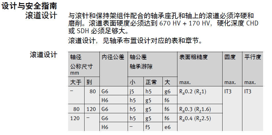

摩擦学里面有个卡帕系数κ,定义为油膜厚度与表面粗糙度之比,这个卡帕系数在4以上就能形成良好的动压油膜悬浮接触状态,实现最佳的接触疲劳寿命。
油膜厚度都是亚微米级别的,所以滚道粗糙度最好能够达到0.2~0.4微米的级别!
发表于 2022-8-10 08:51 | 显示全部楼层
对,Ra0.2-0.4,Rz2-4
