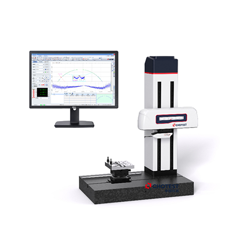

SJ5730系列高精度粗糙度轮廓一体测量仪能够满足轴承行业绝大部分测量需求,除了本文提到的圆柱滚子轴承的锥面直线度、粗糙度以及圆柱滚子的凸度分析,也支持其他轴承测量与结果分析。例如内外套圈的密封槽形状(角度、倒角、槽深、槽宽等);各种滚子轴承的滚子和套圈母线的凸度、角度、曲线;滚针轴承、圆柱滚子轴承、直线轴承的滚动体和套圈的直线度;球轴承沟道与四点接触轴承沟槽曲率半径等测量分析。专业化的软件设计能够让用户轻松使用的同时获得精准的测量数据,为轴承检测行业助力!
SJ5730-100高精度粗糙度轮廓一体测量仪

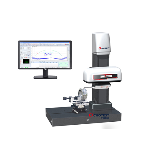

SJ5730-200高精度粗糙度轮廓一体测量仪
