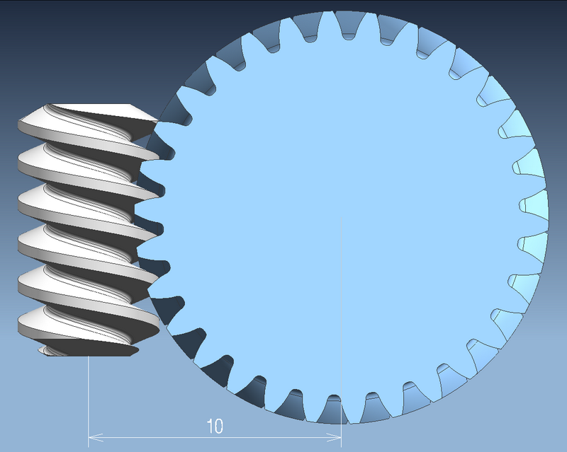

已知蜗杆头数2,斜齿轮30,中心距10,是否能设计蜗杆直径8左右的齿轮副,新手请教
发表于 2021-6-22 14:38 | 显示全部楼层
可以的,模数大概在0.4左右。
发表于 2021-6-22 15:58 | 显示全部楼层
蜗杆直径8,偏大了。如果不是传递运动受力很小,而是传递扭矩的话,建议蜗杆分圆直径用4.6,这样传动效率会高一些,防止塑胶蜗杆/斜齿轮间摩擦热高于塑胶热变形温度,造成变形、损坏失效。
Mn=0.5,An=20°,Z=2,Dp=4.6,Da=5.6,Df=3.3,λp=12.5558578°…………

 楼主| 发表于 2021-6-24 13:24 | 显示全部楼层
zhoubo618 发表于 2021-6-22 14:38
可以的,模数大概在0.4左右。
感谢解答
 楼主| 发表于 2021-6-24 13:26 | 显示全部楼层
woodee 发表于 2021-6-22 15:58
蜗杆直径8,偏大了。如果不是传递运动受力很小,而是传递扭矩的话,建议蜗杆分圆直径用4.6,这样传动效率会 ...
感谢老师的解答,这个负载力很小
