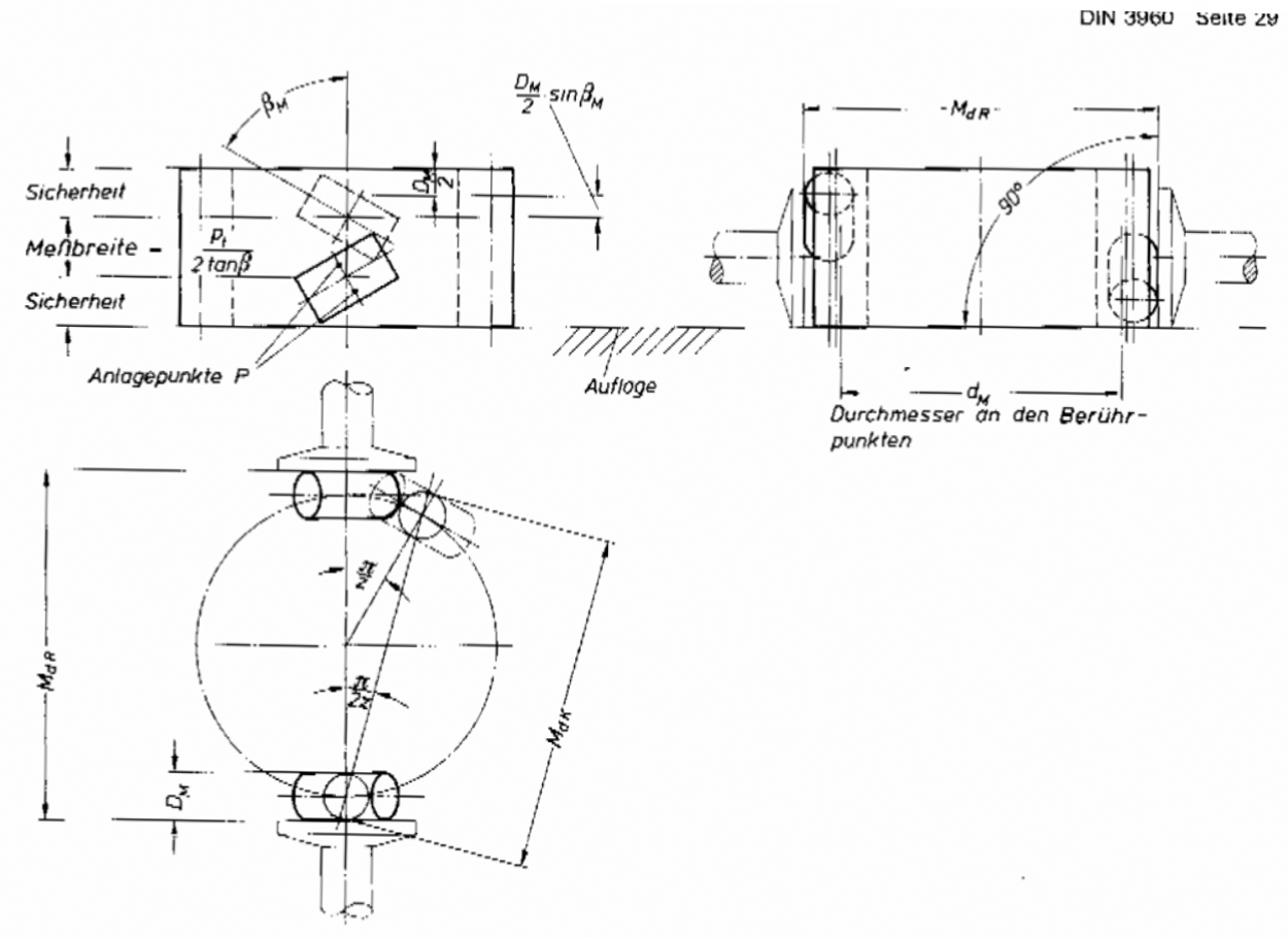

 楼主| 发表于 2022-6-22 19:08 | 显示全部楼层
woodee 发表于 2022-6-22 10:06
DIN、AGMA以及以此为基础的软件,M值测量应该是有限定条件的。
比如,参见下图:
明白了,这两个图是出自什么资料或者什么标准里的啊,想看看
发表于 2022-6-23 08:34 | 显示全部楼层
见图片右上角标准代号。
 楼主| 发表于 2022-6-23 17:13 | 显示全部楼层
woodee 发表于 2022-6-23 08:34
见图片右上角标准代号。
看到了
