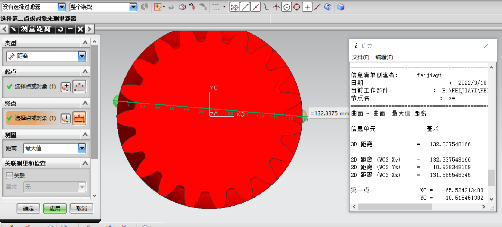

附件为文献传递的此书中的相关的关于奇数齿斜齿轮跨球距精确测量极其计算方法的相关章节,做了一个奇数齿模型装配好量棒后发现和书中方法计算结果并不相同,误差很大,分享给大家,想看看大家的看法

加量棒直径我肯定晓得啊测量时88.8004+10=98.8004和传统的测量方法尺寸一致,注意看计算软件红色框框内的奇数齿斜齿精确跨球距那个97.834的值是按照这本书上的方法计算的,是和这个值的误差很大

我算得结果:
奇数齿外斜齿轮跨球距        M球        98.8006         M球        132.3375
奇数齿外斜齿轮跨棒距        M棒        99.4528         M棒        132.7568
量棒直径                            d M1        10.000         d M2        10.000

按他的算法编程当然能对到他的例子计算结果,毕竟是同样的算法,关键是实际三维精确模型测量出来的结果和他的算法相差太大,计算结果和实际不符说明他的计算方法某些观点不对

如果计算过程足够精确,建模也足够精确的话,计算得到的量球测量,无论是奇数齿或者是偶数齿,都应该能进行精确建模,如果失败,主要原因就是模型不够精确,位置不够精确
19齿的
13.zip (2.4 MB, 下载次数: 1)
19.zip (3.47 MB, 下载次数: 1)
