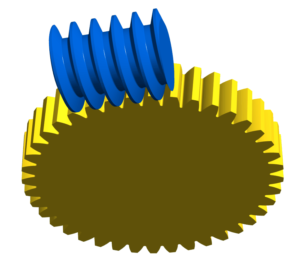

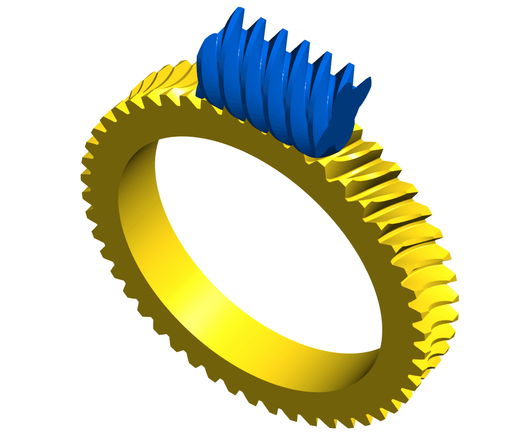

蜗轮蜗杆、斜齿轮蜗杆很相像,区别就是蜗轮蜗杆可以实现线接触啮合,而斜齿轮蜗杆只能是点接触啮合。
蜗轮一般用锡青铜材料,而斜齿轮一般用钢来制造。
