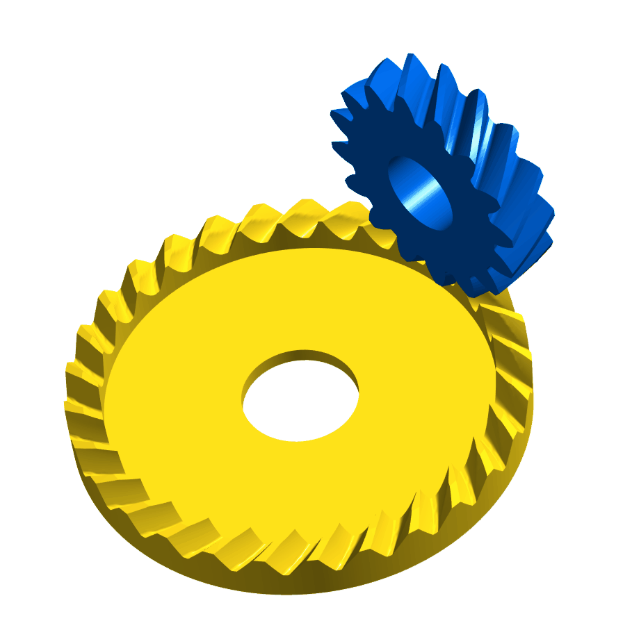

[滚齿] 滚齿、插齿、顶切、根切、内外啮合传动————动画

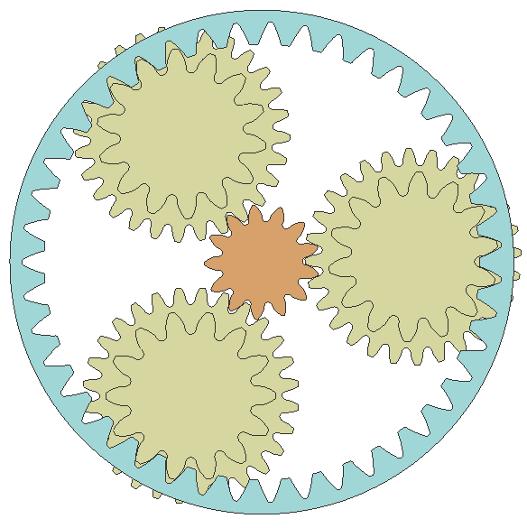

行星齿轮的动画不太好搞,如果齿数互质的话更麻烦。

发表于 2021-10-22 19:36 | 显示全部楼层
woodee 发表于 2021-10-21 18:34
言重了言重了!
螺旋锥齿轮的旋向问题,教材、手册都有讲到,属于常识。只不过用的较少,不少人看过都 ...
说的不错

 楼主| 发表于 2021-10-23 21:28 | 显示全部楼层
仔细想了一下,应该是内齿圈的齿数为行星轮个数的整数倍时,动画比较好制作。而在满足这个条件时,太阳轮的齿数也是行星轮个数的整数倍。
发表于 2021-10-24 07:41 | 显示全部楼层
14楼的不错。。。原来一直以为只有国外才能造的出来,当然也不知道现在国内有没有再做。。。。
 楼主| 发表于 2021-10-24 14:38 | 显示全部楼层
这是个NGW行星齿轮传动,国内可以做得出来。但是多数偷懒把齿圈做成直齿,而且齿圈用渗氮硬化工艺,效果远不如渗碳淬火磨齿工艺!
 楼主| 发表于 2021-10-25 08:15 | 显示全部楼层
如果是太阳轮输入,内齿圈输出的话,则动画文件会小得多,可惜这就不是行星齿轮了,而是定轴齿轮传动。
