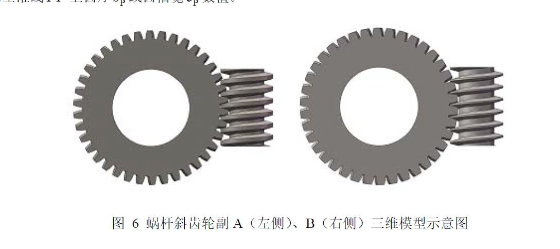

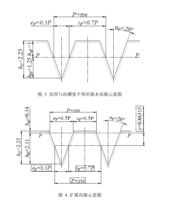

网上还有个Unequal Pitch金属蜗杆和塑料斜齿轮研究的,各位大神有没有研究明白啊?
不等齿距这个说法,不太准确!
实际上应该是齿厚的加肥与减瘦而已!这个在交错轴蜗杆斜齿轮副中,经常使用,目的平衡强度,充分利用材料而已!
在《扩展齿廓的定义及其应用》中,利用成熟的计算公式就可以设计了,没有必要绕那么多弯子!
2012 扩展齿廓的定义及其应用S4.pdf (375.98 KB, 下载次数: 1)
发表于 2024-4-20 10:17 | 显示全部楼层
再次学习了论文,经woodee版主提示,不等齿距的论文,与加肥减瘦的原理不是一回事!
在此更正一下!并附这篇论文!
金属蜗杆与塑料斜齿轮不等齿距啮合方法_任继华.pdf (1.14 MB, 下载次数: 4)

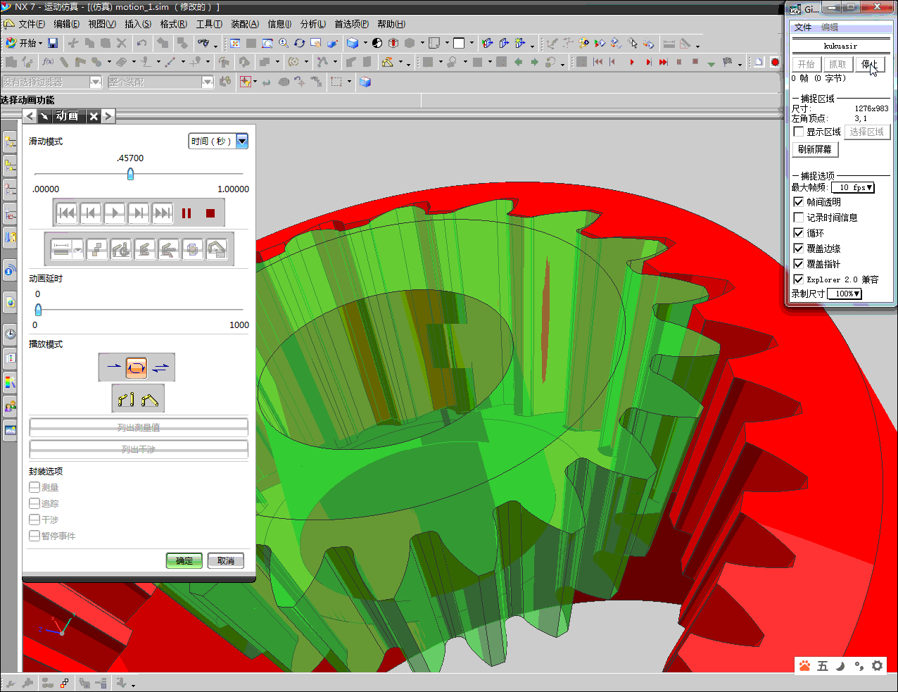

zengxiaodong 发表于 2023-2-26 12:06
补充内容 (2023-3-1 16:52):
行星滚柱丝杠动画
这个是kisssoft做的?

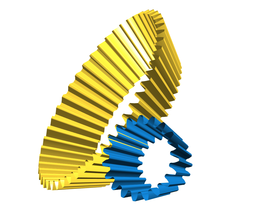

下面这个帖子有各种奇妙的内啮合锥齿轮接触动画
https://www.gearbbs.com/forum.ph ... p;extra=&page=1
 楼主| 发表于 2025-3-8 10:18 | 显示全部楼层
zengxiaodong 发表于 2023-1-23 10:15
螺旋锥齿轮,齿面接触动画
与弧齿锥齿轮不同,下面是直齿和斜齿锥齿轮啮合接触动画
