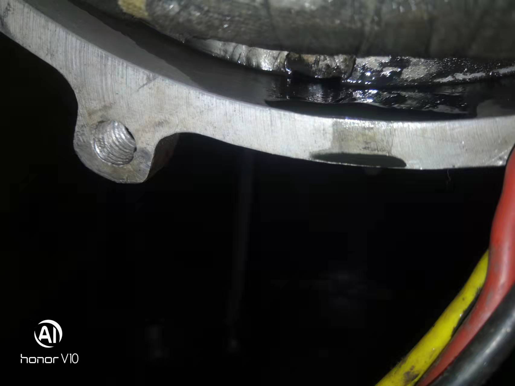

油里铝屑太多了,整个油液都变成了银色!
运转400小时后,氟胶油封也漏油了。
 楼主| 发表于 2022-1-4 09:17 | 显示全部楼层
 楼主| 发表于 2022-1-4 09:20 | 显示全部楼层
目前最大怀疑是润滑油中的铝屑导致油封磨损漏油,但是未拆机核实。
下图是放出来的润滑油,已经被铝屑污染成了银白色
 楼主| 发表于 2022-1-5 08:33 | 显示全部楼层
被铝屑严重污染的润滑油放出来以后(运行约100小时),又仔细反复清洗了齿轮箱,直到洗不出明显的铝屑后再注入新润滑油运转,又运转了300小时出现严重漏油。
油封位置低于油位,完全靠飞溅来保证油封润滑,由于转速高达3600r/min,所以飞溅润滑的效果很好,应该不可能出现油封部位缺油。

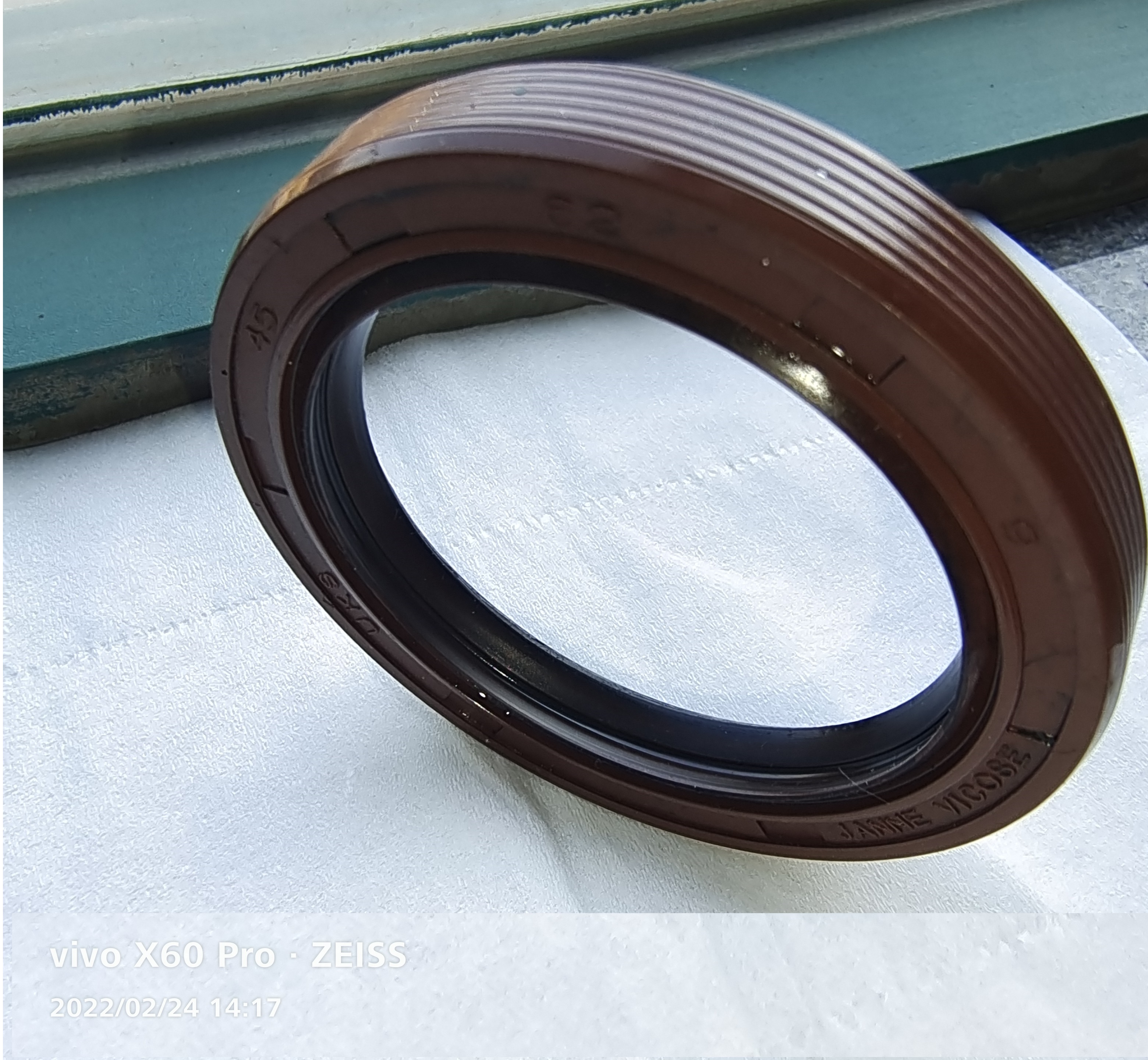

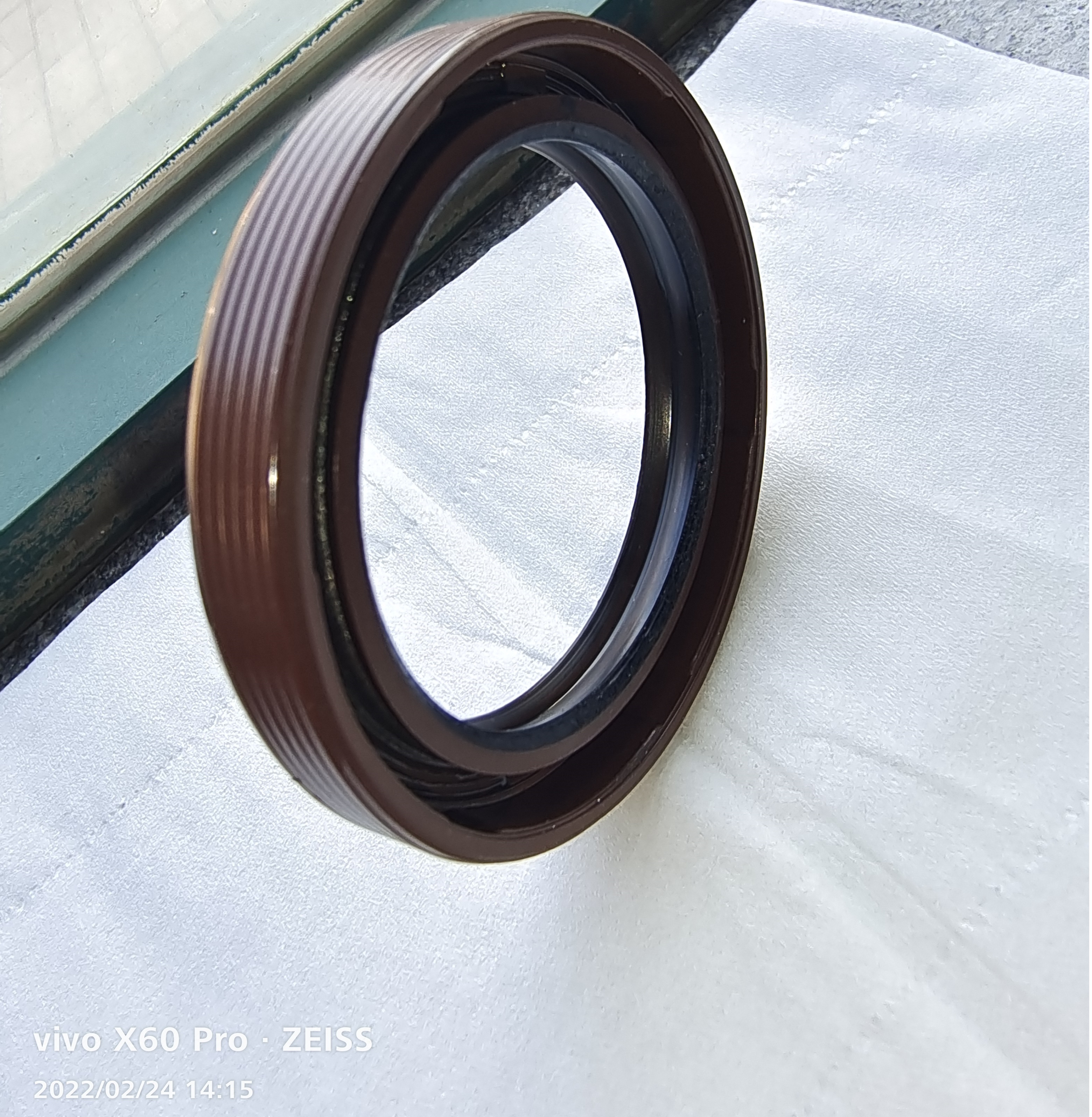

 楼主| 发表于 2022-2-24 14:39 | 显示全部楼层
漏油的氟胶油封拆下来了,未见明显的划伤痕迹

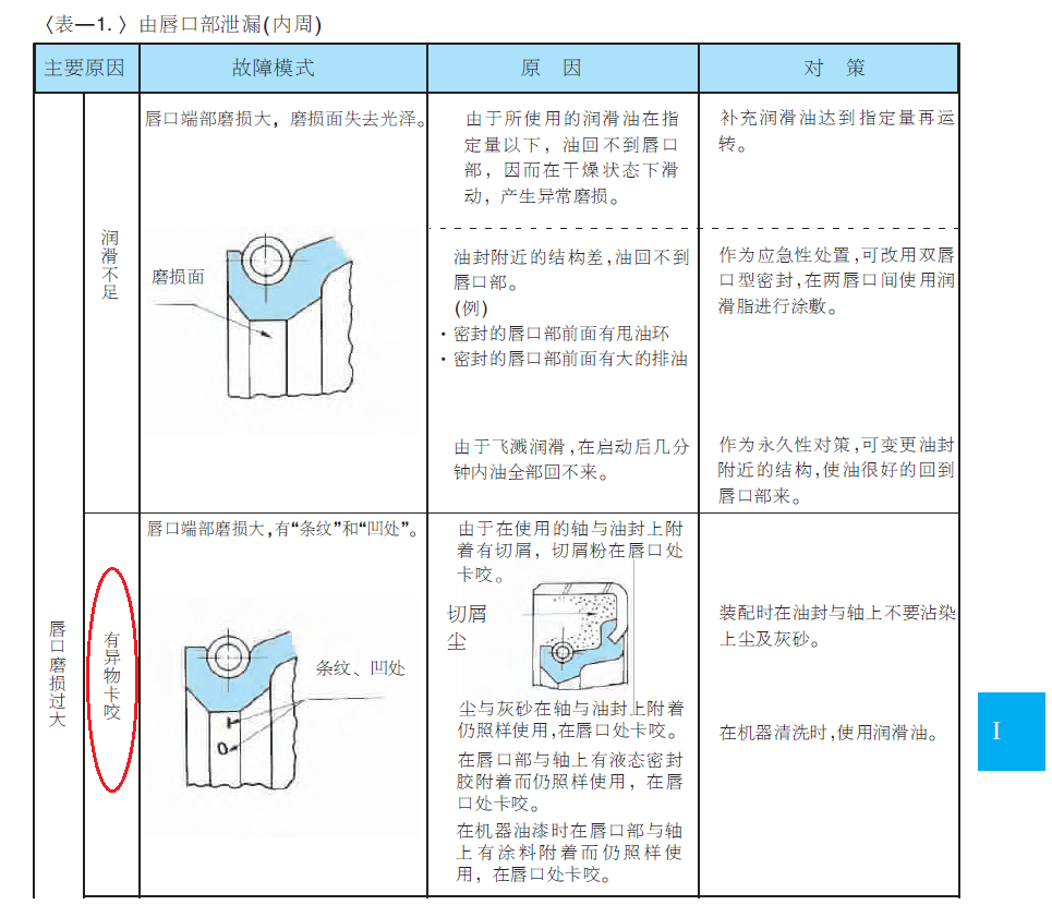

发表于 2022-4-27 18:54 | 显示全部楼层
zengxiaodong 发表于 2021-8-29 15:29
唇口过盈量0.9毫米左右,油膜厚度大概在2.5微米的量级
老哥这是那本书上的啊,求告知书名,想学习一下
发表于 2022-4-27 19:10 | 显示全部楼层
zengxiaodong 发表于 2021-9-1 08:30
检查轴表面有害的导向性纹路的简单方法
这是啥资料上的啊
发表于 2022-4-27 19:11 | 显示全部楼层
知道书名了
