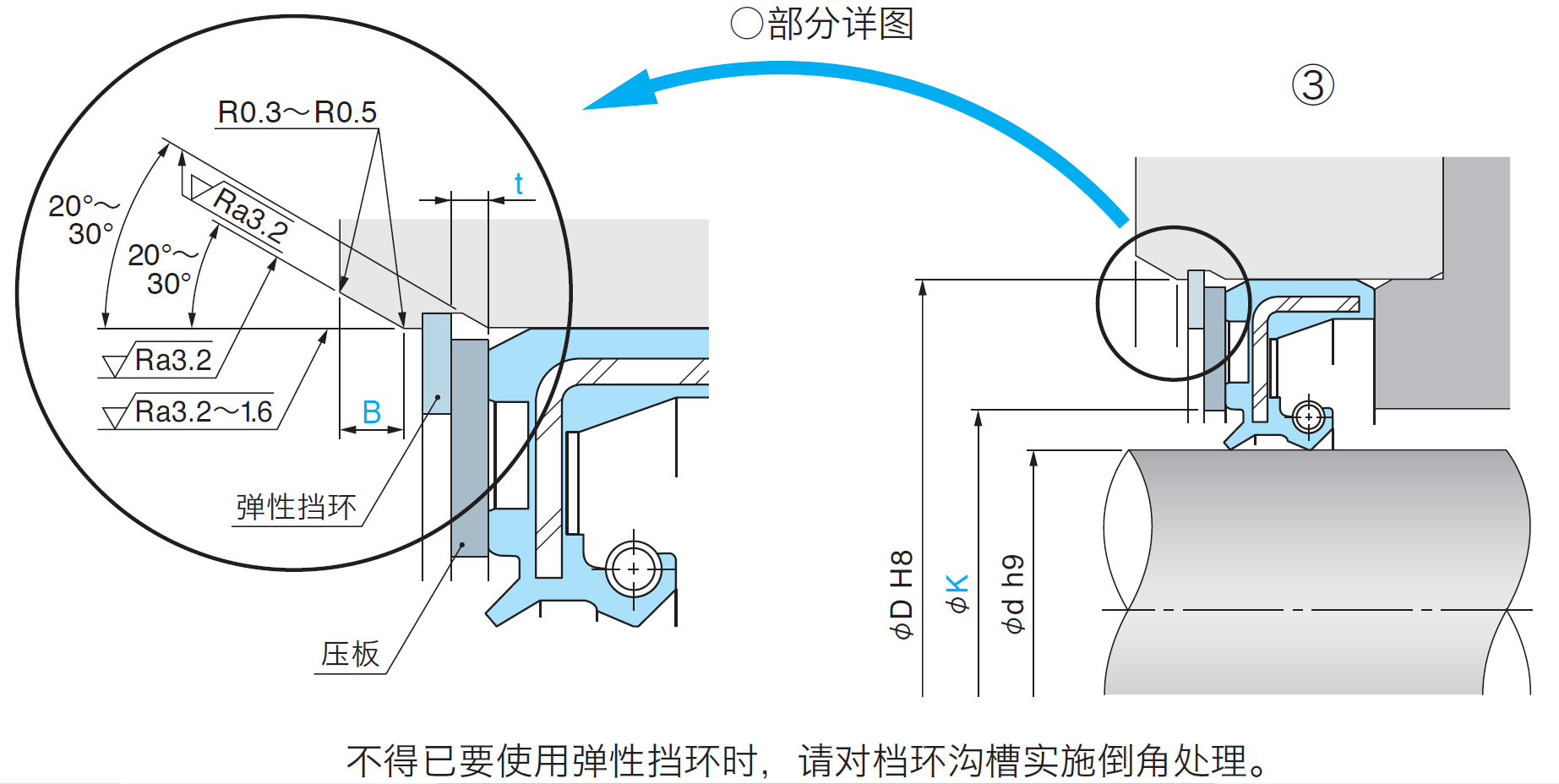

放大400%的图形,毫无失真

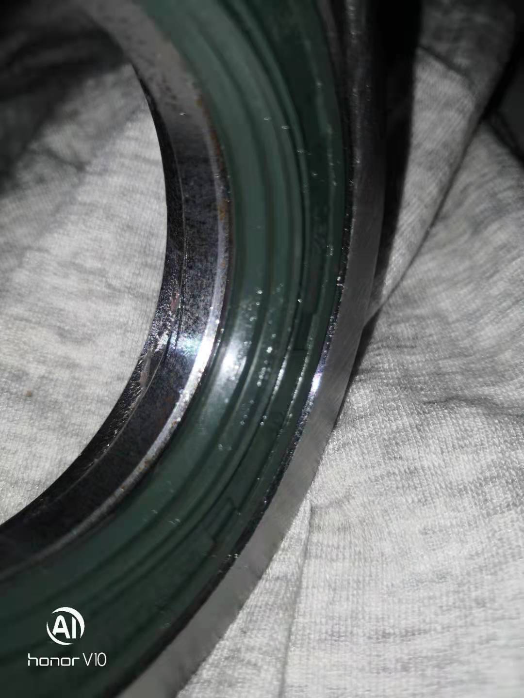

在3600r/min下连续运行10小时,轴的温度很高,接近100度,拆解洗净后仔细观察,没有发现油封唇口任何磨损、烧伤的迹象,但是轴的表面倒是有明显的磨痕!
要知道,轴是渗碳淬火零件,轴表面进行了精磨,光洁度达到Ra0.2~0.4,在精磨后,又上车床进行了金刚砂纸打磨,砂纸牌号240#
 楼主| 发表于 2021-8-6 07:34 | 显示全部楼层
经咨询NOK技术工程师,认为油封无磨损而轴表面有明显磨痕,最大的可能性是油中有污染和杂质,要求仔细清洗减速箱后加注新油再运转。
