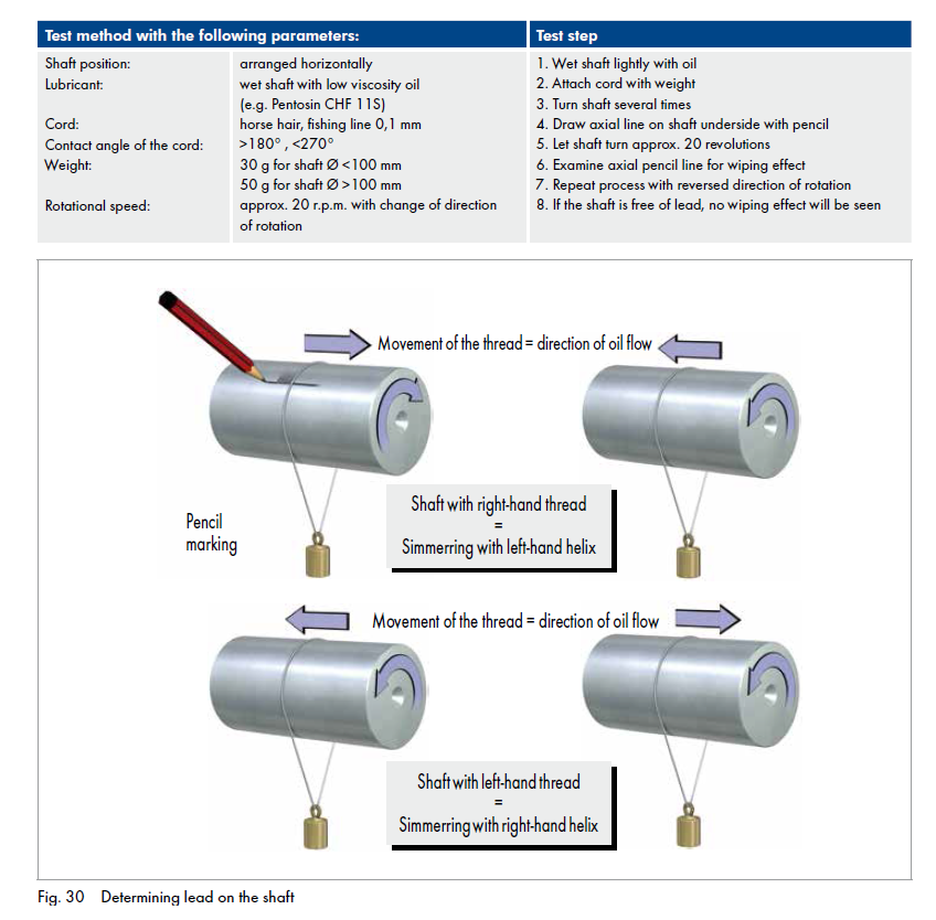

检查轴表面有害的导向性纹路的简单方法

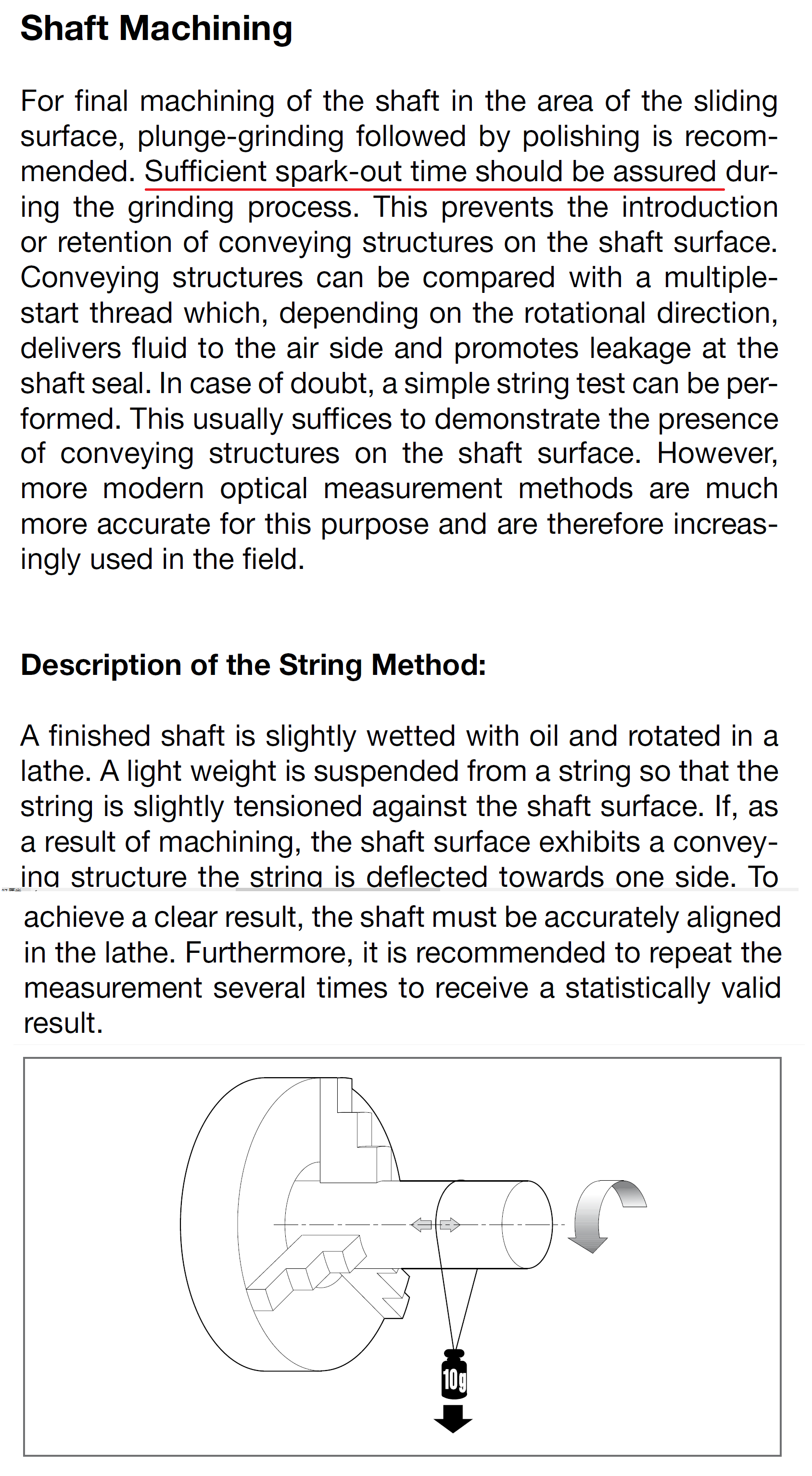

 楼主| 发表于 2021-9-1 09:00 | 显示全部楼层
另外一家公司推荐的,检查轴表面有害的导向性纹路的简单方法

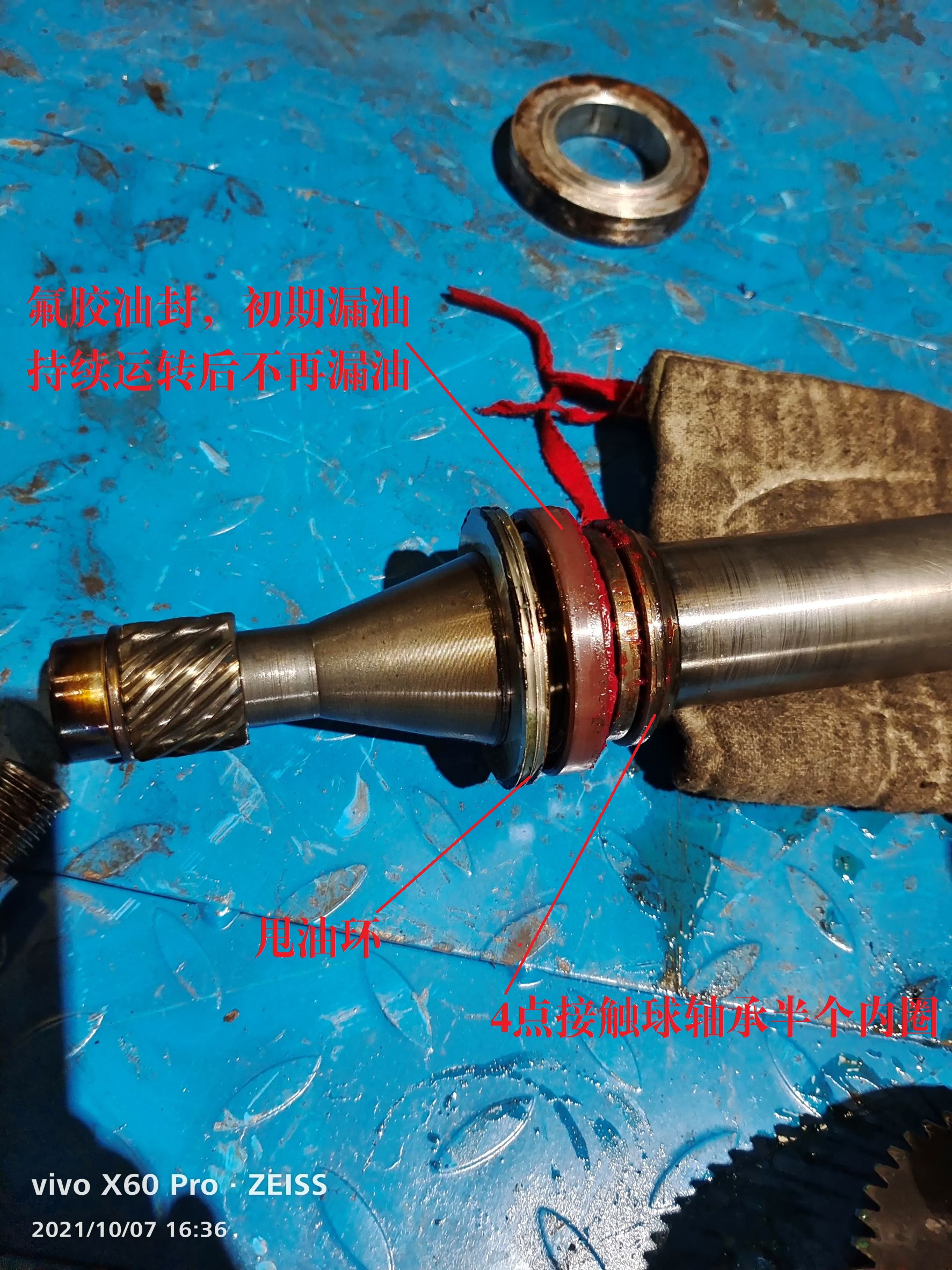

 楼主| 发表于 2021-10-8 07:54 | 显示全部楼层
zengxiaodong 发表于 2021-8-31 07:39
骨架油封属于动密封元件,“临界油膜”的存在,是油封密封的充分必要条件,无泄漏的密封是不允许的,也是不 ...
这个是氟胶油封,运转的最初几小时明显漏油,但是继续运转以后却丝毫不漏油了,直到完成耐久试验进行拆解,漏油痕迹都消失无踪!

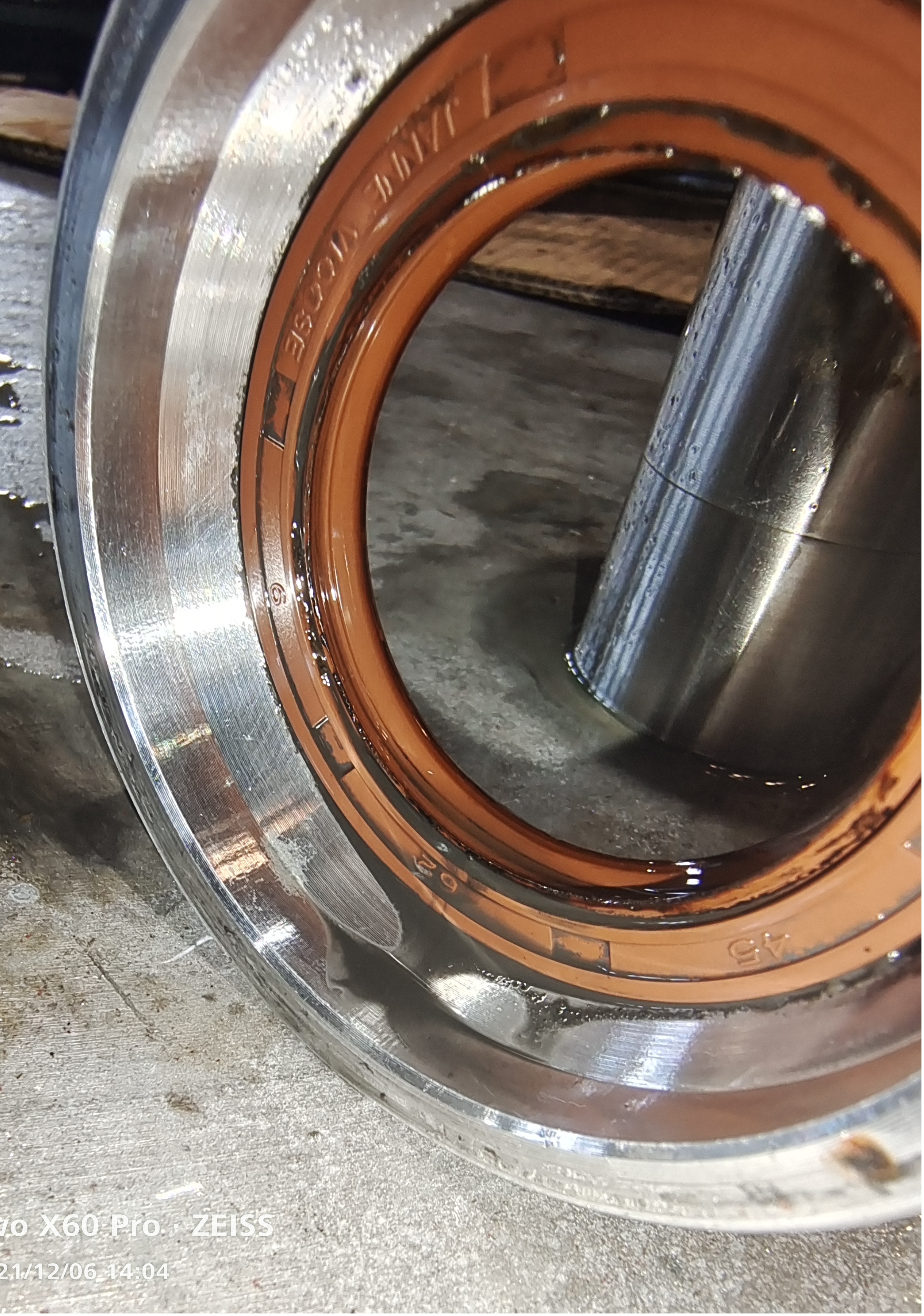

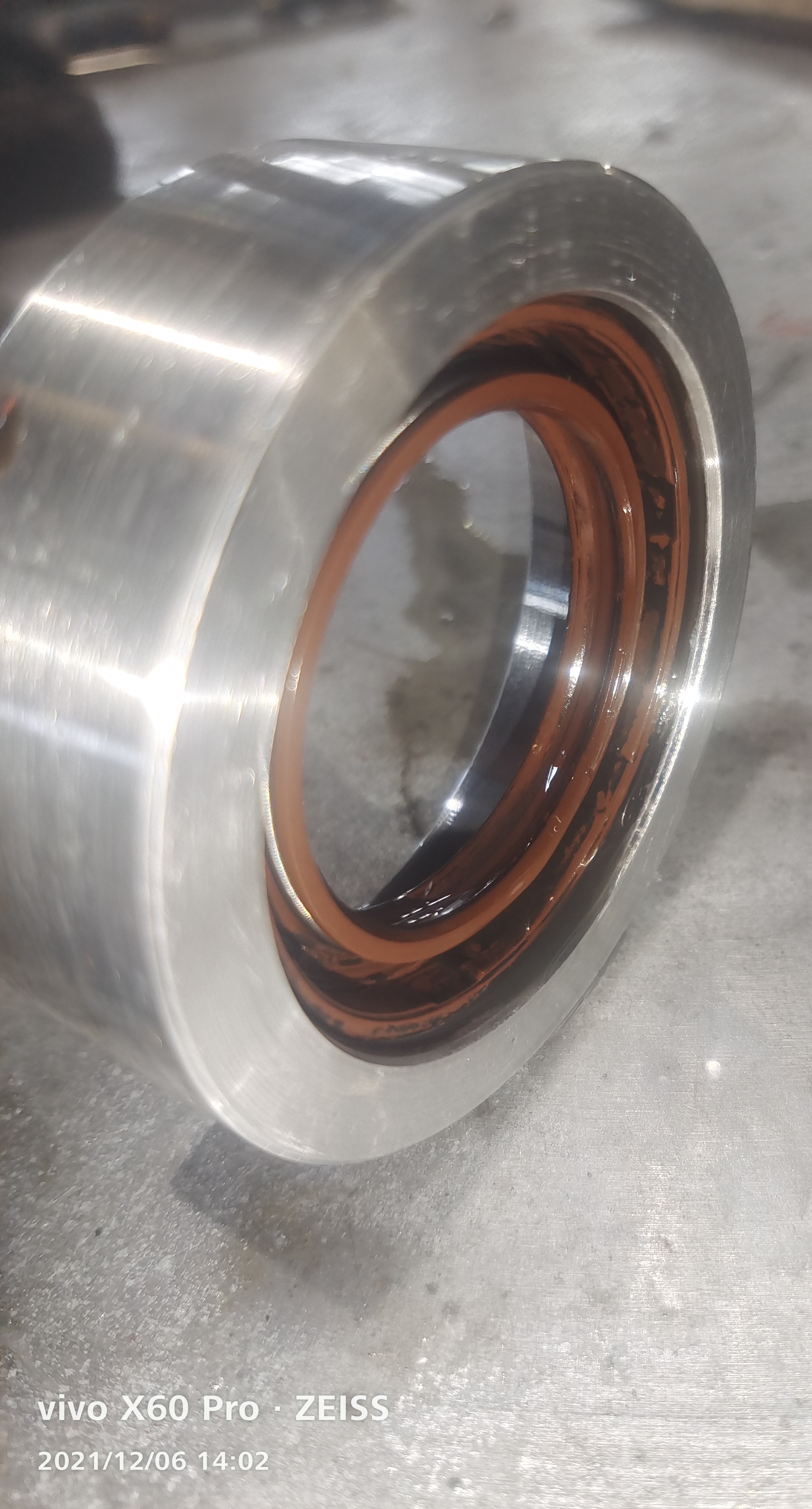

 楼主| 发表于 2021-12-6 14:15 | 显示全部楼层
氟胶油封耐久试验后,转速3600r/min,温度120℃,整个过程毫无渗漏油
