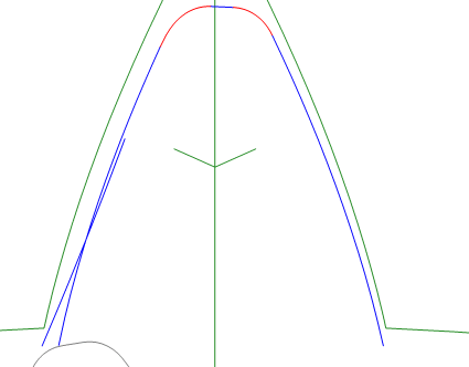

发表于 2021-11-15 16:02 | 显示全部楼层
刀疤五 发表于 2021-2-16 23:18
车齿刀是按工件参数:Mn3.25,Z21,an20,bn20.5度来设计的,后发现机床行程不够,需要把刀杆做短一点,因是试验, ...
这个报告是不是测试时的最终报告,看发布时间距离现在有一段时间了,目前我接触的主要是Pittler的车齿机,单纯看报告的话,应该更改一下轴交角既可以优化fha。
车齿刀用下来圆锥的寿命由于圆柱的

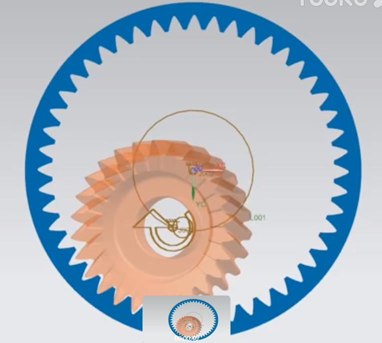

 楼主| 发表于 2022-2-21 21:53 | 显示全部楼层
车内齿时,计算任意进给位置的包络图形很费力,需捕捉是否有过切.
