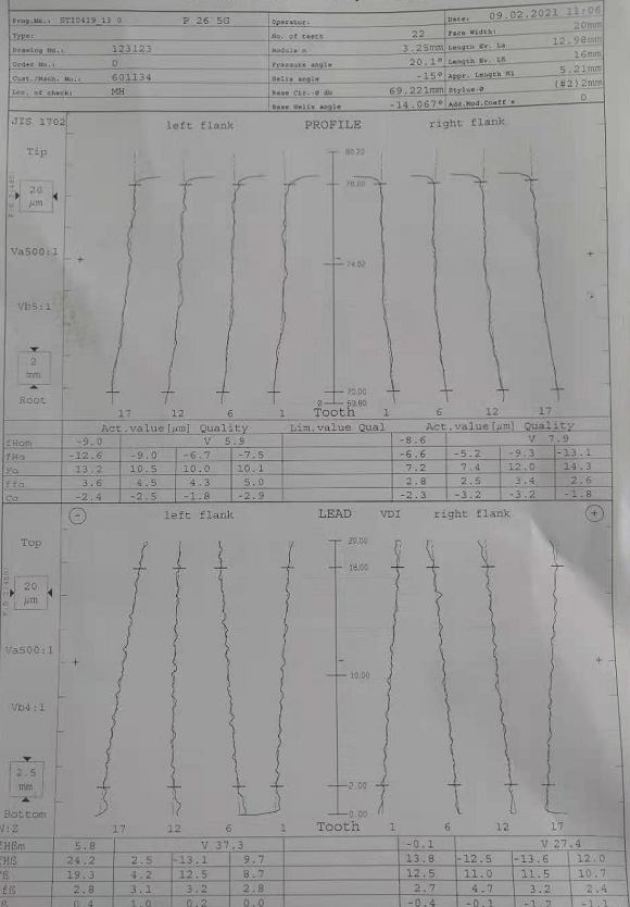

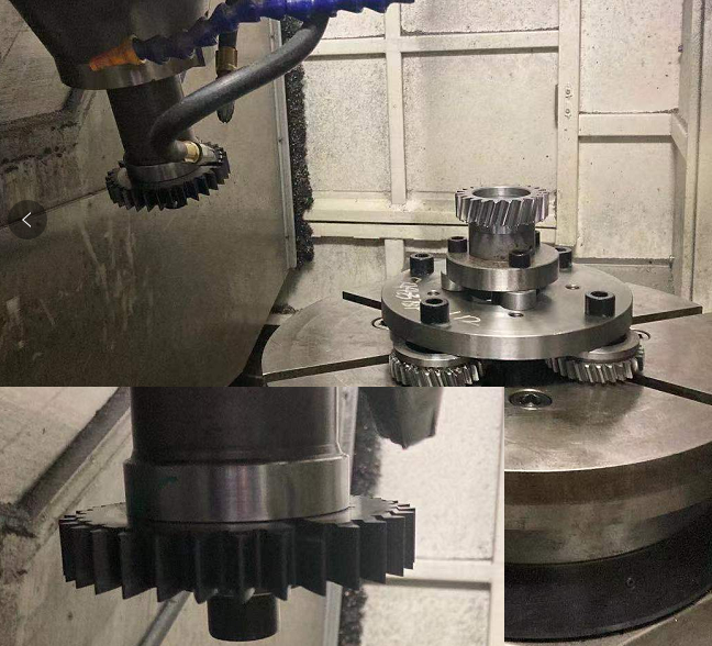

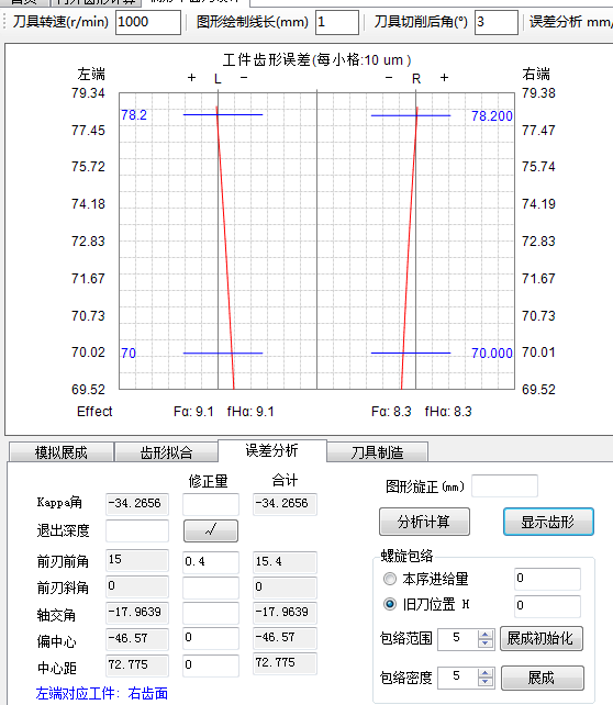

车齿刀是按工件参数:Mn3.25,Z21,an20,bn20.5度来设计的,后发现机床行程不够,需要把刀杆做短一点,因是试验,不做刀杆了,就根据车齿刀的数据及工件外圆,重新调整了一工件参数Mn3.25,Z22,an20.1,bn15.因是试验,工装是临时搭建的,刚性不是很好!先做了一个右旋的工件,发现左右齿面齿形不一样,再做左旋的工件.找到左右不一样的原因,调整切削参数,齿形在0.014内,见下图.
因齿形主要是压力角偏差,通过分析,重新调整机床参数.把齿形搞正0.009.

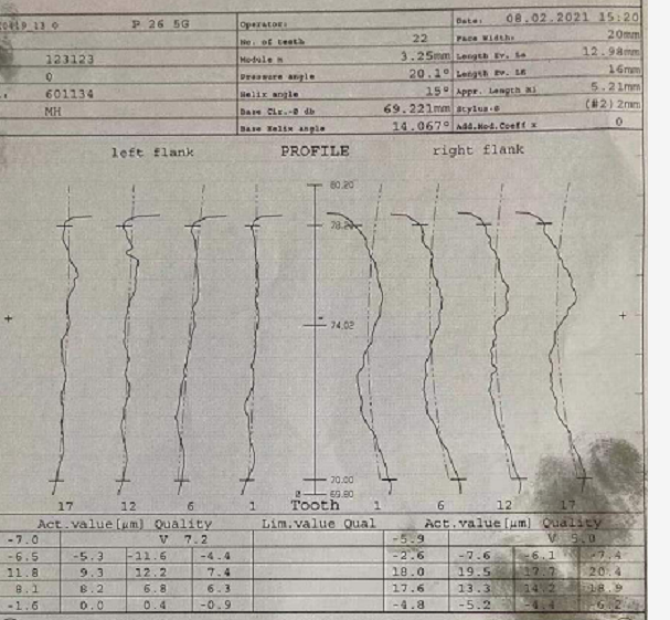

车后的齿形只是有些压力角偏差,数字也不大,还算正常,不是导常!
但是实际加工有很多因素很难考虑进去了.因此要真实的切工件,从得到的实际齿形来找原因,而不是用VERICUT来仿真.
以下因素均为影响加工结果
1.本身机床定位面,旋转中心的肯定是有偏差的.
2.理论上把刀刃当做一空间曲线,实际上刀刃涂层时,是要纯化,
3.机床刚性(含工装,刀架)
4.切削参数(转速,走刀量,进给量)
5....
如:加工第一个料切削数与工装不匹配,齿形是这样的.
不知你说的VT打烊是不是指VERICUT?

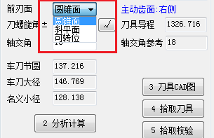

继续...车齿刀,增加可转位,计算均一样,只是切削后角有区别.
发表于 2021-3-24 16:07 | 显示全部楼层
“可转位”,指的是可转位刀片,还是其它?
 楼主| 发表于 2021-3-24 16:36 | 显示全部楼层
我的理解:通过螺钉把合金刀片装在刀体上的,刀片可以重新拆装的,叫可转位刀具.
