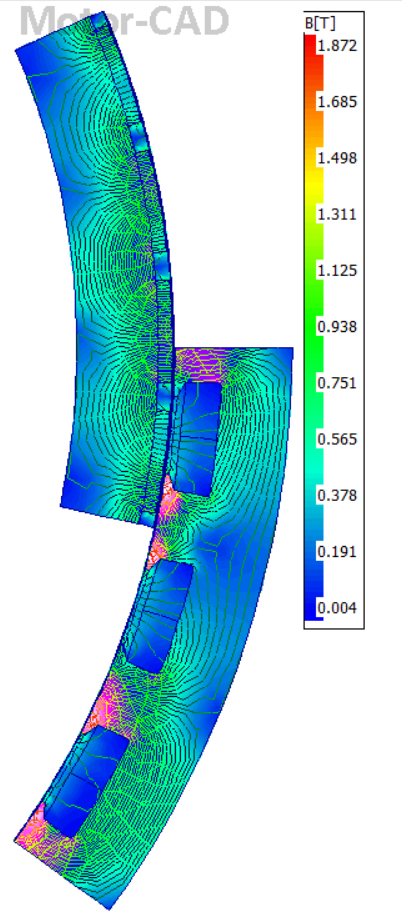

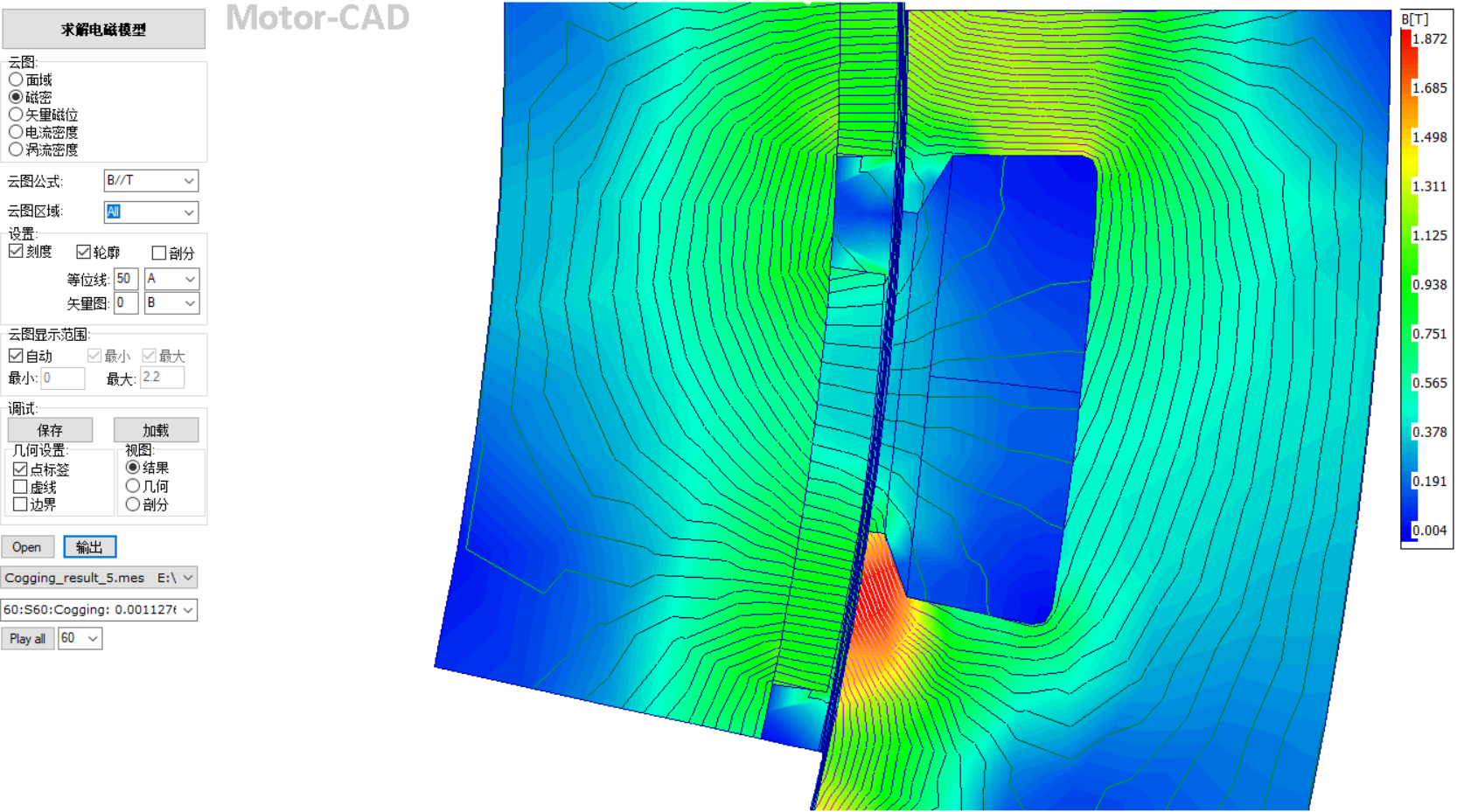

由于电机的直径很大,所以电磁力波的空间次数r如果太小的话,可能会导致很大的电磁噪声。
36槽40极电机,实际上是9槽10极电机,也就是4台单元电机重复构成,因此这个电机的空间力波次数r=4
为了增加r的值,可以改为30槽40极,这个电机是3槽4极电机,重复10次构成,也就是r=10
 楼主| 发表于 2022-4-3 18:07 | 显示全部楼层

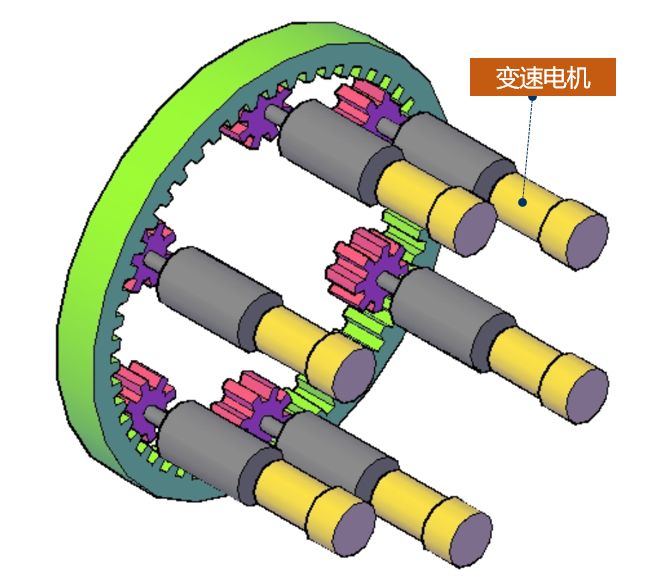

发表于 2022-4-3 19:26 | 显示全部楼层
多电机驱动,齿圈为拼接且尺寸大(看样子直径10米以上),变形在所难免,是否得采用电、液伺服,才能实现受力均衡和同步?
伺服寿命是否够?
