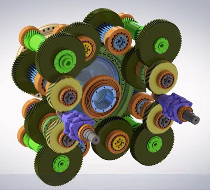

威能极的Multi Duored齿轮箱,实际上是4级传动,似乎是采用人字齿轮来均载。

低速级的最后一级是直齿轮传动

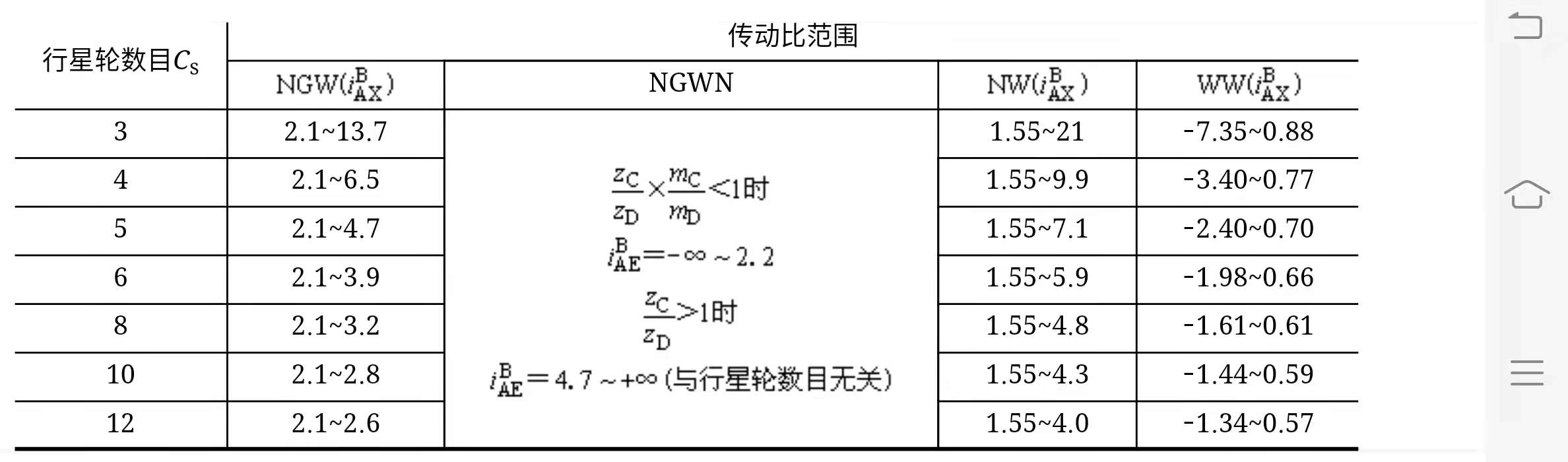

行星轮个数与传动比的关系
