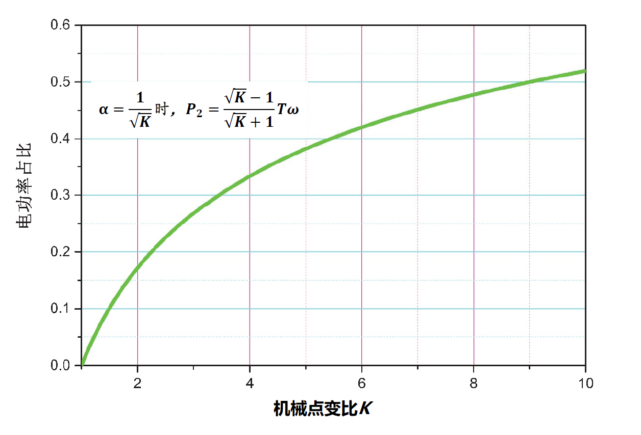

理论上,没有循环功率时,最大分流功率占比如下图所示,其数值跟2个“机械点”之间的变比K有关。
很显然,变比K越小,则分流功率的比例越低,例如,变比为2时,最大分流功率为17.16%额定功率;而变比为4时,最大分流功率为33.33%额定功率。

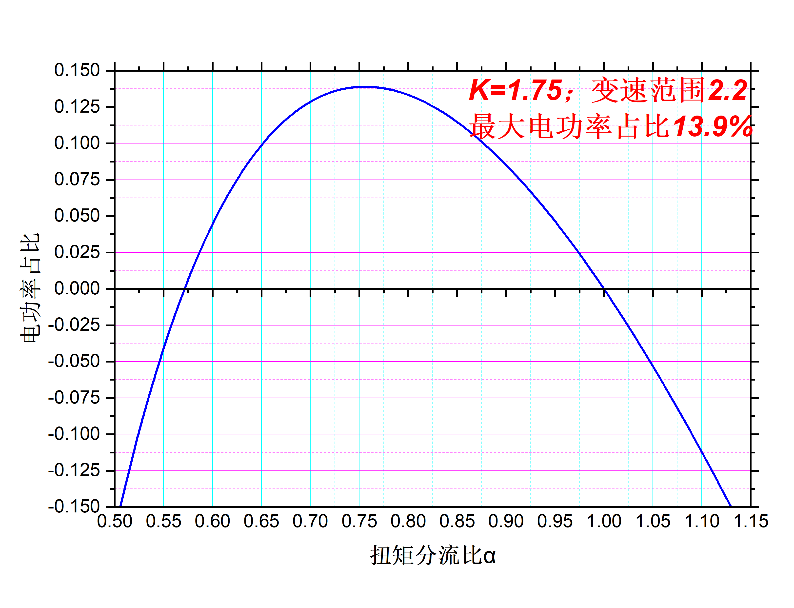

2个“机械点”变比K=1.75,怎么样实现2.2的变速范围呢?
这就需要利用循环功率区间了,也就是利用2个“机械点”之外的工作区域,这两端之外的区域一般是不利用的,因为属于循环功率的工况,系统效率有所降低......
图中,黄颜色的区间是无循环功率的区间,而玫瑰色区间就是有循环功率的工作区间。
 楼主| 发表于 2023-7-14 11:14 | 显示全部楼层
在黄色无循环功率的区间,当处于最大分流功率占比时,由于此时风机的功率达不到额定功率,所以,13.9%的分流功率对应的功率,应该是远小于额定功率了,也许仅需10%的额定功率即可!也就是说,分流功率支路所需的变流器,其容量可以小至10%的额定发电功率,具体是多少可以由额定工作点位置来确定。
在风速超过额定风速时,系统处于恒功率工作区间,也就是发电功率维持在额定功率,因此,这端的延伸量不宜太多,以免分流支路的功率过载;反之,在低风速区间,由于发电功率远小于额定功率,因此,即使大比例的分流功率(循环功率),其绝对值也不会有多大,考虑上述因素后,可以使得分流支路的功率容量最小化!
