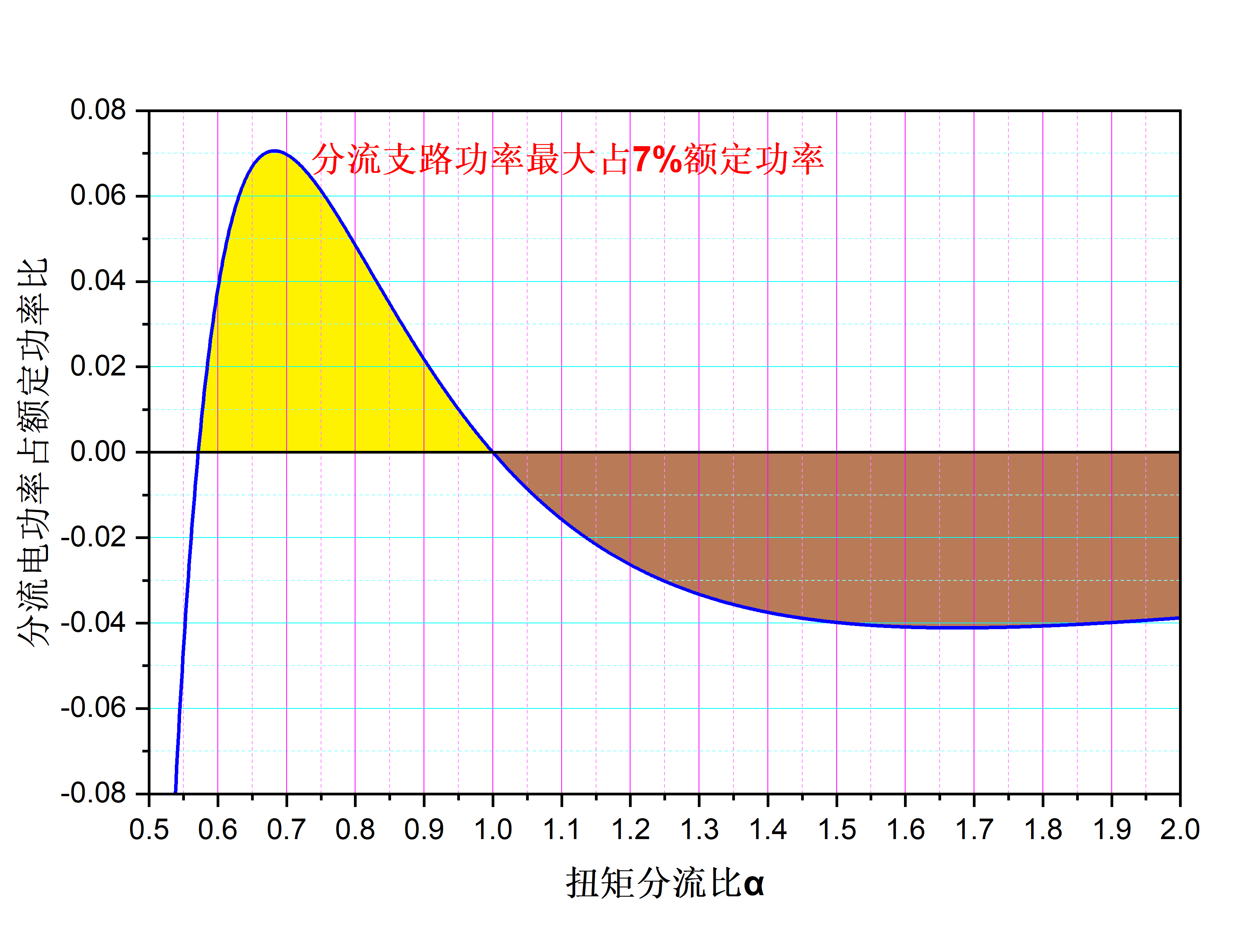

α>1的区间,如果延伸到很大的范围,可以想见,由于风叶功率成3次方减小,因此,循环功率的绝对数值不会很大,只不过当风叶功率的大部分都成为循环功率时,系统的效率比较低。
图中黄色区域就是正常的无循环功率区间,而褐色区域是低速端延伸区间,也就是有循环功率的区间之一,可见低速端循环功率最大时也不过是4%的额定功率。
 楼主| 发表于 2023-7-20 15:44 | 显示全部楼层
假设风机从额定(最高)转速减速到2.5分之一,那么风叶的功率降低到额定功率的6.4%,而此时循环功率也达到额定功率的约4%,可见大部分风叶功率都进入了循环支路,从而导致大量的损耗,也就是系统效率很低了。
当然,如果进一步降低风叶转速,例如降低到3.5分之一的额定转速,则风叶功率仅有额定功率的2.33%,此时循环功率仍然接近额定功率的4%,也就是说循环功率变得比风叶所获得的功率还大不少,损耗相对占比必然更高,实际上此时发电已经没有什么意义了!
