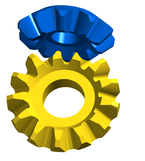

求助各位大神,这样的伞齿轮有接触过没有,有没有准确的行业标准!
或者谁可以生产,或者按实样出生产图纸!

看上去不像渐开线的,难道是摆线的?

我也有这种齿轮,不知道设计原理,求解

台湾人搞的
发表于 2020-7-13 09:20 | 显示全部楼层
这种齿轮副版主费老研究过,写过一篇论文。
大家可以咨询费老!
发表于 2020-7-13 09:31 | 显示全部楼层
看3D就是直锥,可能做了些修形。类似于差速器,可能就是玩具车上用的。
太平洋可以做大的锻造件,不清楚能不能做。或者你可以找粉末冶金的厂家,应该没什么技术难点。

可以参考直齿锥齿轮来修正,一般用在要求不够的场合,应该也是可以的!
 楼主| 发表于 2020-7-16 15:49 | 显示全部楼层
按我理解应该是用滚齿加工出来的,提高生产效率的一个产物。比单个铣齿快多了!
看齿形根部应该是用展成法加工出来的,不是铣齿。
已订刀具,下周一试样生产看看。到时候再来汇报结果。

还是有差异的,他这个齿根是没有圆弧的。可能理论上的东西差不多。谢谢找来的费老的论文!
