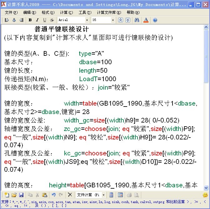

强烈要求把EXCEL计算类似渐开线反函数的代码贴出来!!!
 楼主| 发表于 2010-10-8 21:22 | 显示全部楼层
如果需要用到VBA ,那就算了,毕竟不是每个人都会VBA,
会VBA的人肯定没有会"计算不求人":ainv()和rote()的人多.
 楼主| 发表于 2010-10-8 22:02 | 显示全部楼层

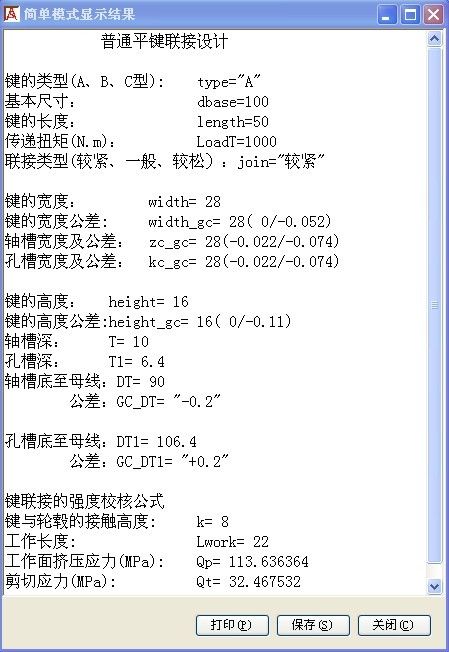

计算结果两种显示模式,(开发模式和简洁模式),可以定义在简洁模式里不显示的行和计算结果.如下面两图:
开发模式下,计算结果与计算公式显示在一起:
开发模式显示的计算结果
开发模式显示的计算结果
简洁模式下,只显示计算结果,并且可以定义在开发模式下显示,在简洁模式下不显示的结果:
简洁模式显示的计算结果
简洁模式显示的计算结果

 楼主| 发表于 2010-10-9 21:57 | 显示全部楼层
回复 speed_long 的帖子
单行计算:
单行计算
单行计算

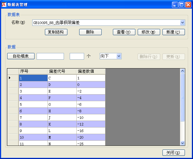

 楼主| 发表于 2010-10-10 07:16 | 显示全部楼层
回复 speed_long 的帖子
数据管理界面,通过它,可以建立数据表,添加数据,并可用"table"查询
数据管理界面
数据管理界面

 楼主| 发表于 2010-10-10 18:01 | 显示全部楼层
回复 JINLIANG 的帖子
    要用VBA吗?
有"计算不求人"一行就可以搞定这么简单吗?
