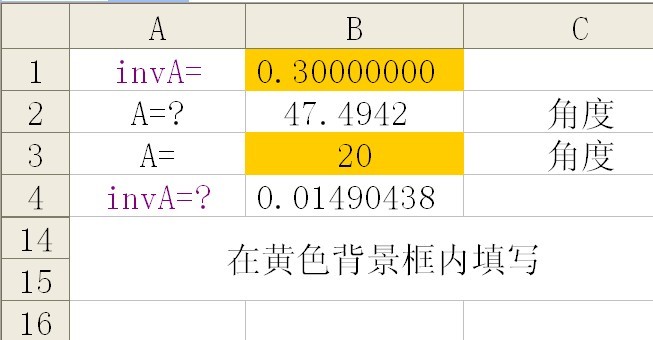

我用 excel编的公式,上述计算都有没问题,反渐开很容易的,我连蜗轮钢球值都有用EXCEL算出了,这比量棒值要复杂得多,一般计算是没问题的
发表于 2010-10-5 19:02 | 显示全部楼层
EXCEL功能强大,上面的计算应该能做吧。至于反渐开线函数,我是用有近似公式计算,精度足够。有更好的方法当然值得借鉴,先下载,有空学习,谢谢了!

    不管用什么搞的,我建议都把它贴出来,大家学习.

请检查一下你的EXCEL代码,  看看你的计算结果为什么不对,  不是相差一点点???
正确的结果应该是:
ainv(0.3)=49.2081446098958 (度)
tan(49.2081446098958)-torad(49.2081446098958)=0.3
 楼主| 发表于 2010-10-7 08:58 | 显示全部楼层
请把EXCEL代码贴出来,大家学习!
把EXCEL文件也放出来下载.
