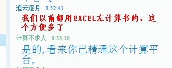

确实是创新,顶!顶!顶!不过,我还是认为EXCEL方便。

有点太自吹自擂了。软件不错,但Excel功能不限于计算齿轮吧! 况且Excel计算你说的ainv等等函数仍然绰绰有余,只是你水平不够而已!  发表于 2010-12-21 10:31
EXECEL算轻而易举的,私以为EXECEL还是比较方便的。。。  发表于 2010-10-17 11:29
渐开线反函数:ainv( ) 在EXCEL中是中很容易计算的  发表于 2010-10-7 11:32
