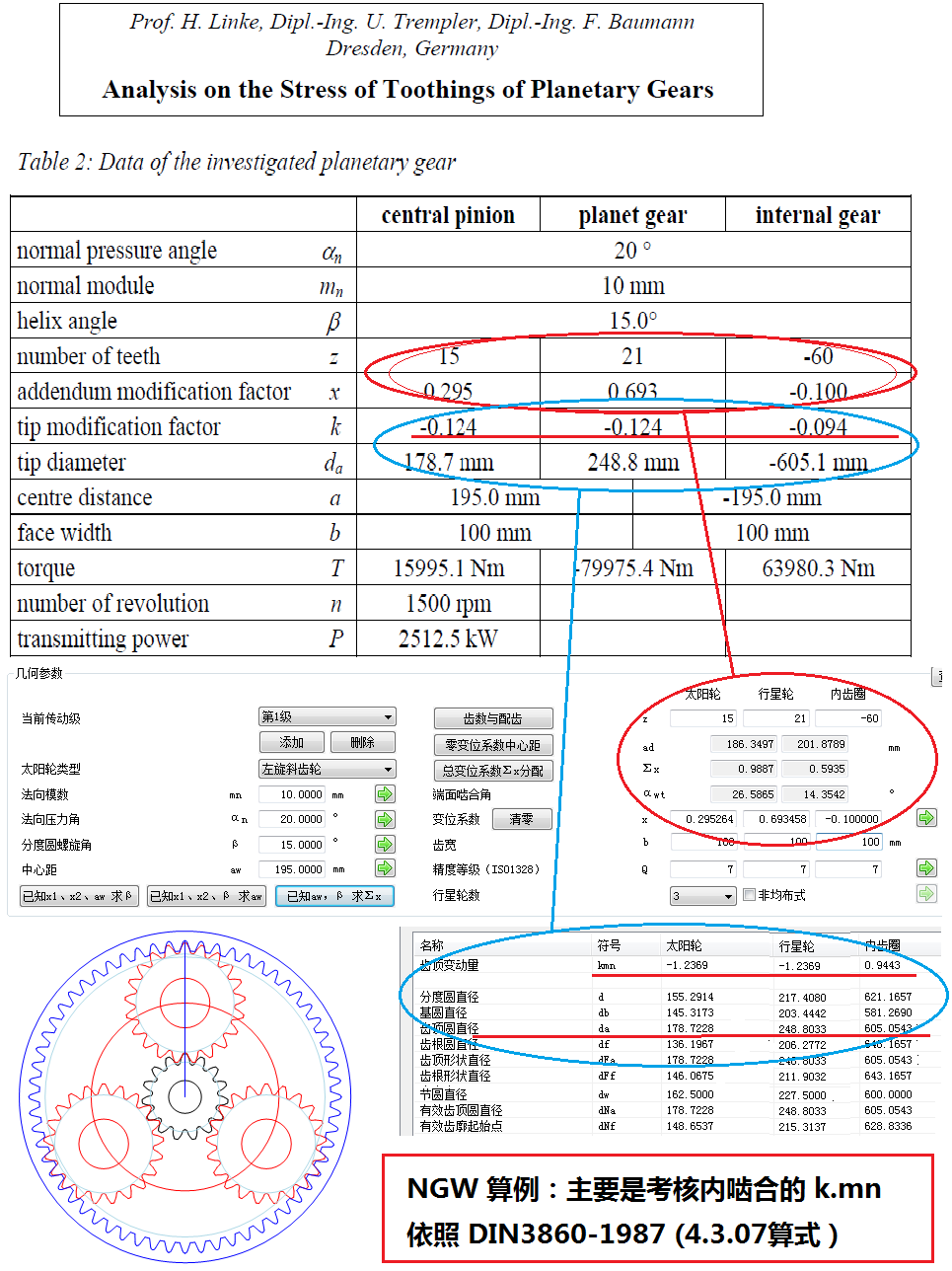

1》http://www.gearbbs.com/forum.php?mod=viewthread&tid=32258      德累斯顿大学关于行星齿轮应力分析的文章(德英双版)
     通过这个例题,  看德国人设计 内啮合部分 还是考虑了 齿顶变动的 ,

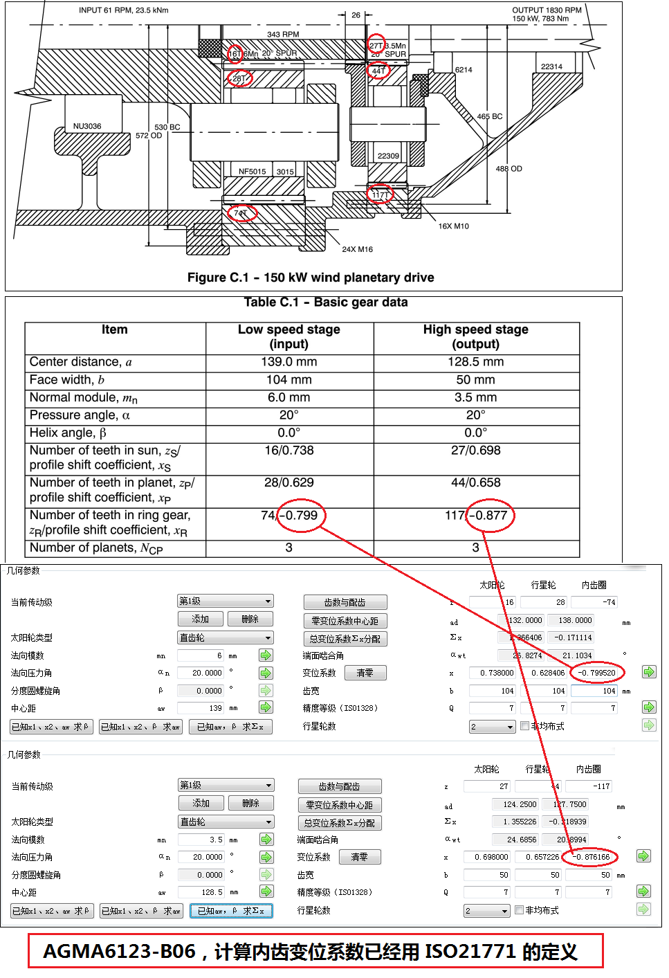

2》AGMA 6123-B06  150kW 风力发电行星设计 。
    通过这个例题发现, 老美在具体设计中已经接受 DIN & ISO 内啮合 变位概念 。
 楼主| 发表于 2015-2-7 09:01 | 显示全部楼层
AGMA6123-B06 附录C例题中,内啮合的变位与 DIN & ISO1122.1  ISO 21771 一致。

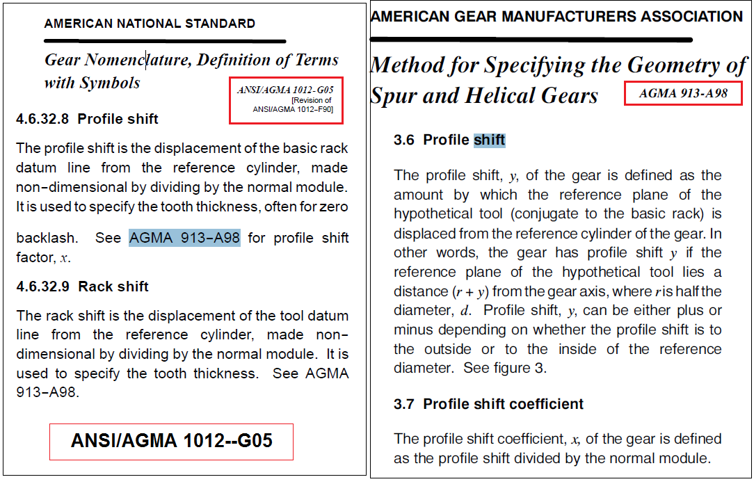

但在 AGMA 1012-G05 明确 按照 AGMA913-A98 , 913-A98 与 DIN 不是一致的。
下图是AGMA 两个标准有关截图。

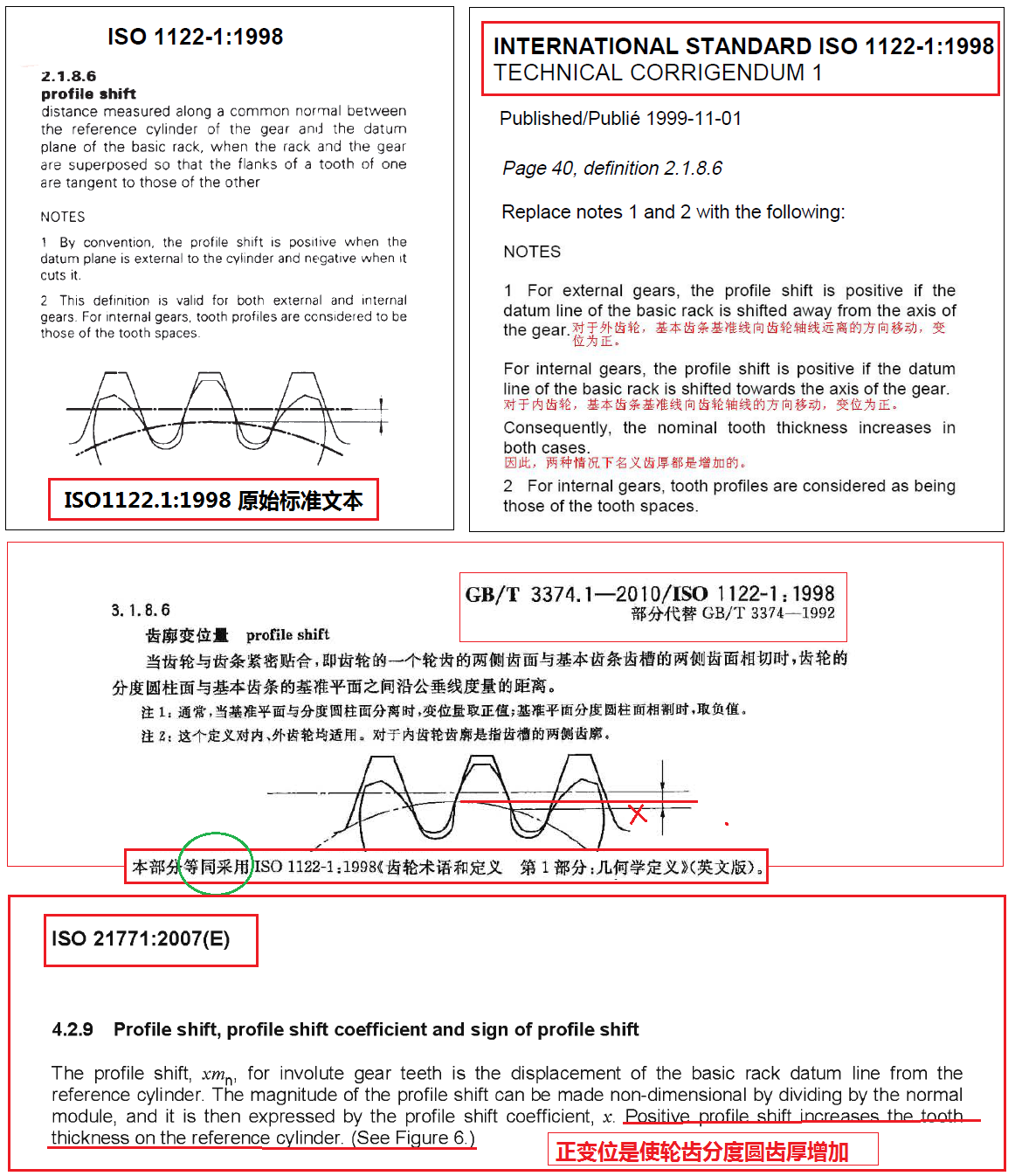

ISO1122.1:1998 变位定义,1999年对定义的修订 。
GB/T 3374.1-2010 没有采纳ISO 1999的修订,是疏忽还是有意不得而知。
GB/T 3374.1-2010 明确是《等同采用》, 等同就应当包含修订 。

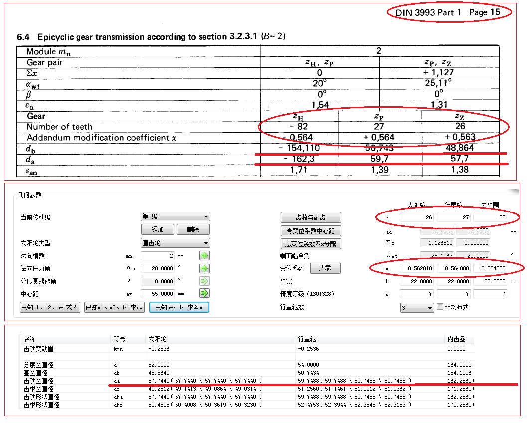

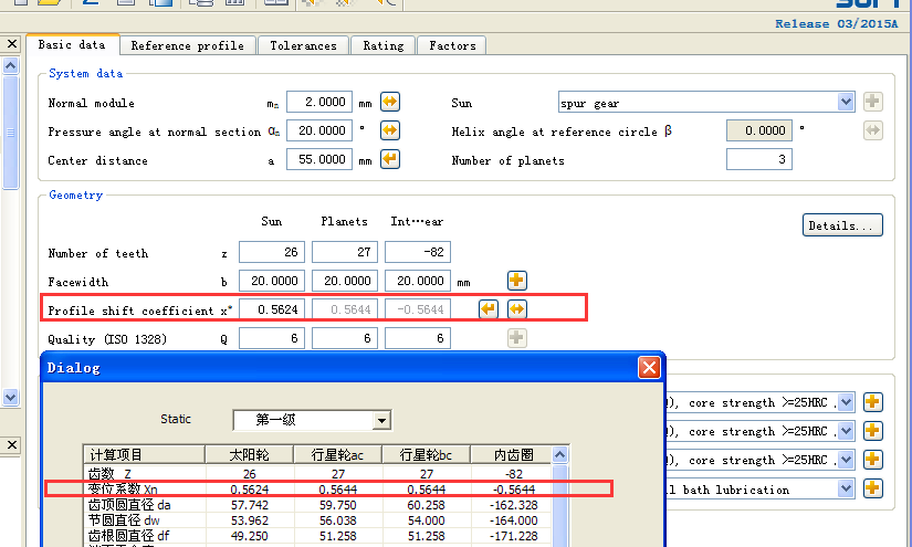

DIN 3993.1 例题
发表于 2015-2-9 20:35 | 显示全部楼层
发表于 2015-2-9 20:43 | 显示全部楼层
您的意思时负号?
我们用的一些软件就没有负号
 楼主| 发表于 2015-2-9 21:04 | 显示全部楼层
知道有这个概念就可以 。
新的 DIN ISO 21771 , 内外齿轮副用一套公式,还是这样方便一些 !
发表于 2015-9-8 12:27 | 显示全部楼层
这是什么软件?可否借我一用
谢谢
我现在正愁套行星轮的变位系数呢

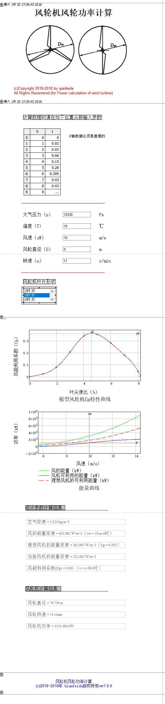

有了风力行星齿轮计算软件,那就来个风力机功率选择软件吧,D和n之一填0就会自动计算的哦。依然是MathCAD R12~R14可用。
ppp.rar (162.13 KB, 下载次数: 7)
