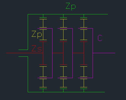

共用一个齿圈的多级NGW行星齿轮简图怎么画啊

齿圈固定,太阳轮输入,行星架与下一级太阳轮一体,大佬们

发表于 2023-3-28 15:45 | 显示全部楼层
不知画的对不对,但愿帮上你
发表于 2023-3-28 16:24 | 显示全部楼层
4楼的齿圈,可以是3个齿圈,只是齿圈固定在一起了。
 楼主| 发表于 2023-4-3 23:24 | 显示全部楼层
飞翔新莞人家 发表于 2023-3-28 15:45
不知画的对不对,但愿帮上你
感谢雷锋

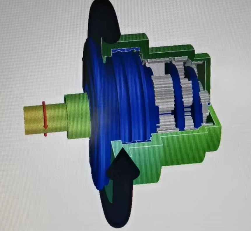

共用齿圈的3级NGW行星齿轮ROMAX仿真:
发表于 2023-4-29 10:20 | 显示全部楼层
你这romax很熟练,有什么书籍可以学习的么?
发表于 2023-4-29 10:56 | 显示全部楼层
B站搜romax,有全套教程的
