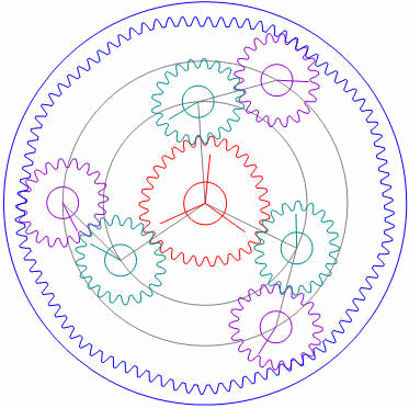

看到牛爷发的图片中,有一双行星轮系,很是新颖,试着做了一个动画图片。

这种设计要点是 必须是:
                     (ZR  -  ZS) / NP = 整数
                        ZS=>ZA ; ZR=>ZB.
成对的 行星论 最好 | (ZP_S -ZP_R)| = 1 ,为了互质。
          ZP_S ----与太阳轮啮合的 行星轮齿数
          ZP_R ----与内齿轮啮合的 行星轮齿数
实际 ZA-ZB ZF -ZG 都是老毛子来的。
老美的代号   :ZS  -- ZP  --  ZR
德国的代号   :ZZ --  ZP  --  ZH
老毛子代号   :ZA --  ZG  --  ZB
中国代号      :ZA --(ZG/ZC) --ZB
我们在思考中,老洪已经做好拉 !

这是个浩大的工程,涉及到很多资料及多方面知识,须一团队才能完成.预祝牛爷团队顺利开发完成!
我不懂这些,只是在尝试轮系的速比,转角关系的计算.为增加计算难度,采用了非圆,并用动画来验证计算结果,仅仅如此,跟轮系设计扯不上边,根本不存在什么做好了,让牛爷见笑了.

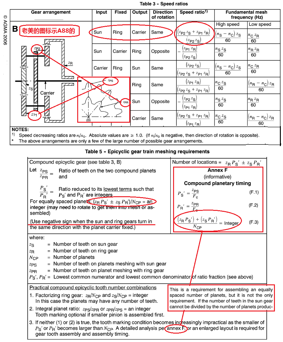

我们安排 配齿时 , 按照配齿的条件,会有诸多方案。
1》安排 中心论 是 行星轮个数的整倍数 ,见 AGMA 6123-B06
2> 安排 双联行星轮 自身是倍数关系,AGMA6123-B06
      满足上述两条, 组装时,可以不需要做位置标记 。
3>由于低速级需要安排较大模数,mn2/mn1 是模数比值,
安排 mn2>0.95mn1 的方案 。就是现在的界面样子;
4》mn2=0.97---1.03mn1 ,实际就是 模数相等,依靠变位保证同心。
假如 关闭《3》,打开《4》,就是相同模数方案。
在诸多方案中选择合适的,还是需要基本专业知识的。
NW 配齿 完全依据 AGMA6123-B06 进行的 ,下面是截图。
