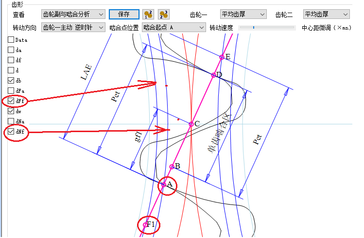

发表于 2016-4-27 16:20 | 显示全部楼层
qihong2009 发表于 2016-4-27 16:00
就是dNf是渐开线有效起始圆
dCf是渐开线起始圆
是吧?
dFf   是渐开线起始直径
dNf  (SAP)是渐开线进入啮合的直径
dCf  是检测控制直径。
