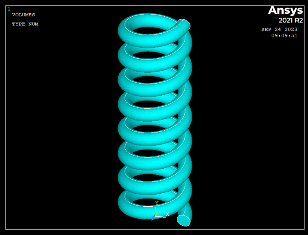

发表于 2023-9-24 09:40 | 显示全部楼层
当弹簧使用应力很大时,用Ansys精确3D计算弹簧的应力,很有必要!

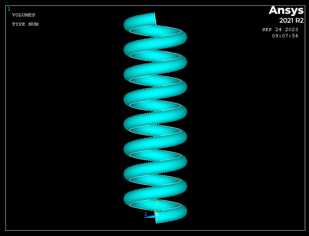

发表于 2023-9-24 16:29 | 显示全部楼层
断面是圆或者是椭圆,取决于断面的空间方向。
如果断面平行于法向的话,断口就是圆形截面(如上贴第一个图),而如果断面平行于总体坐标平面,则断口将是椭圆形(见下图)
这样便于施加约束、加载和求解。

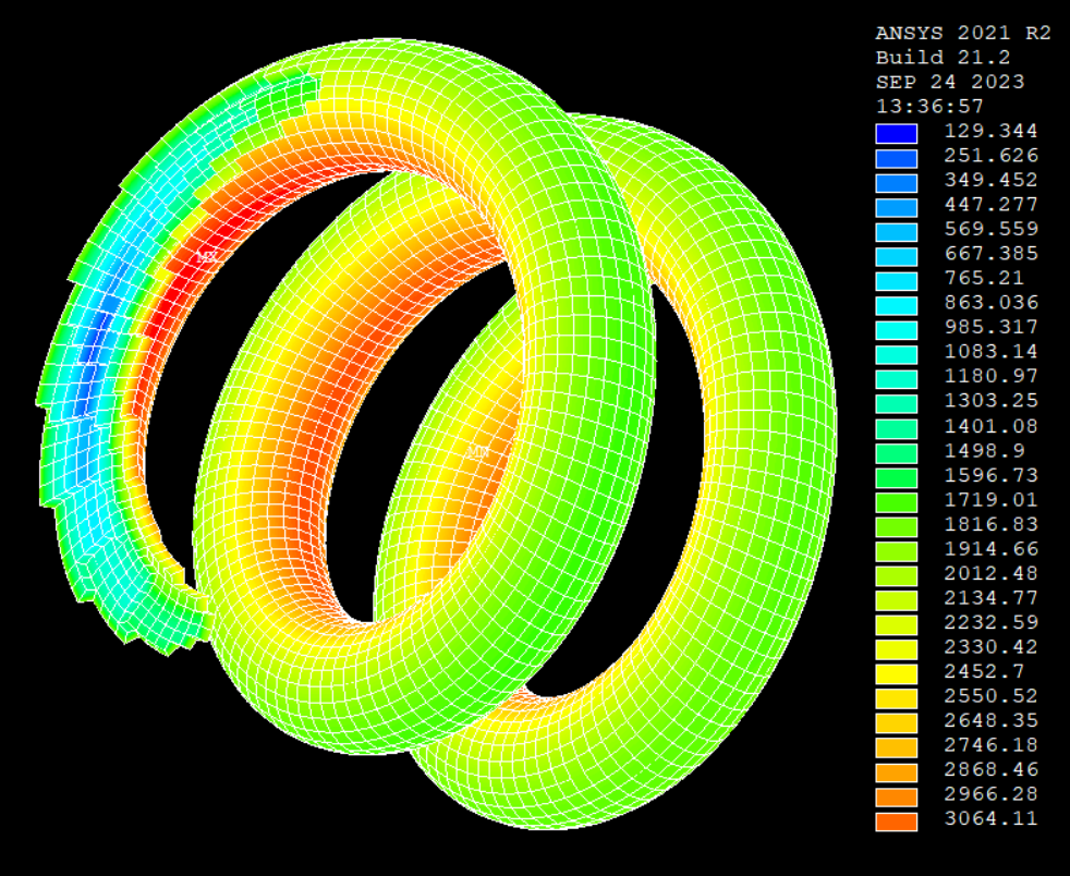

发表于 2023-9-25 10:31 | 显示全部楼层
轴心截面剪应力云图,这个内侧剪应力1761Mpa与理论计算值还算比较吻合。

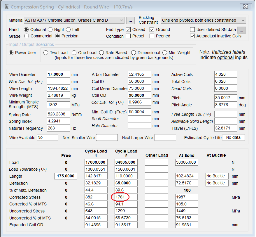

发表于 2023-9-25 10:49 | 显示全部楼层
ASD计算的剪应力是1781Mpa
