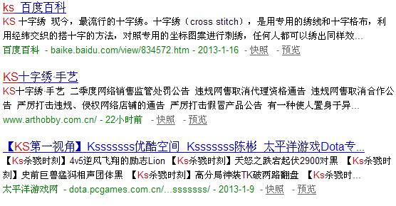

 楼主| 发表于 2013-1-20 17:58 | 显示全部楼层
弱弱的问一个问题,KS软件是什么软件?
检索的结果。

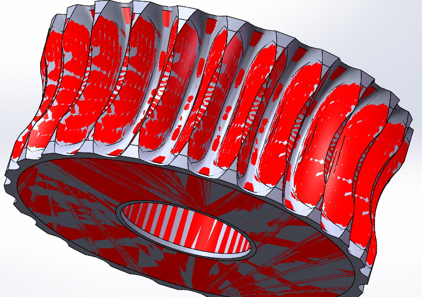

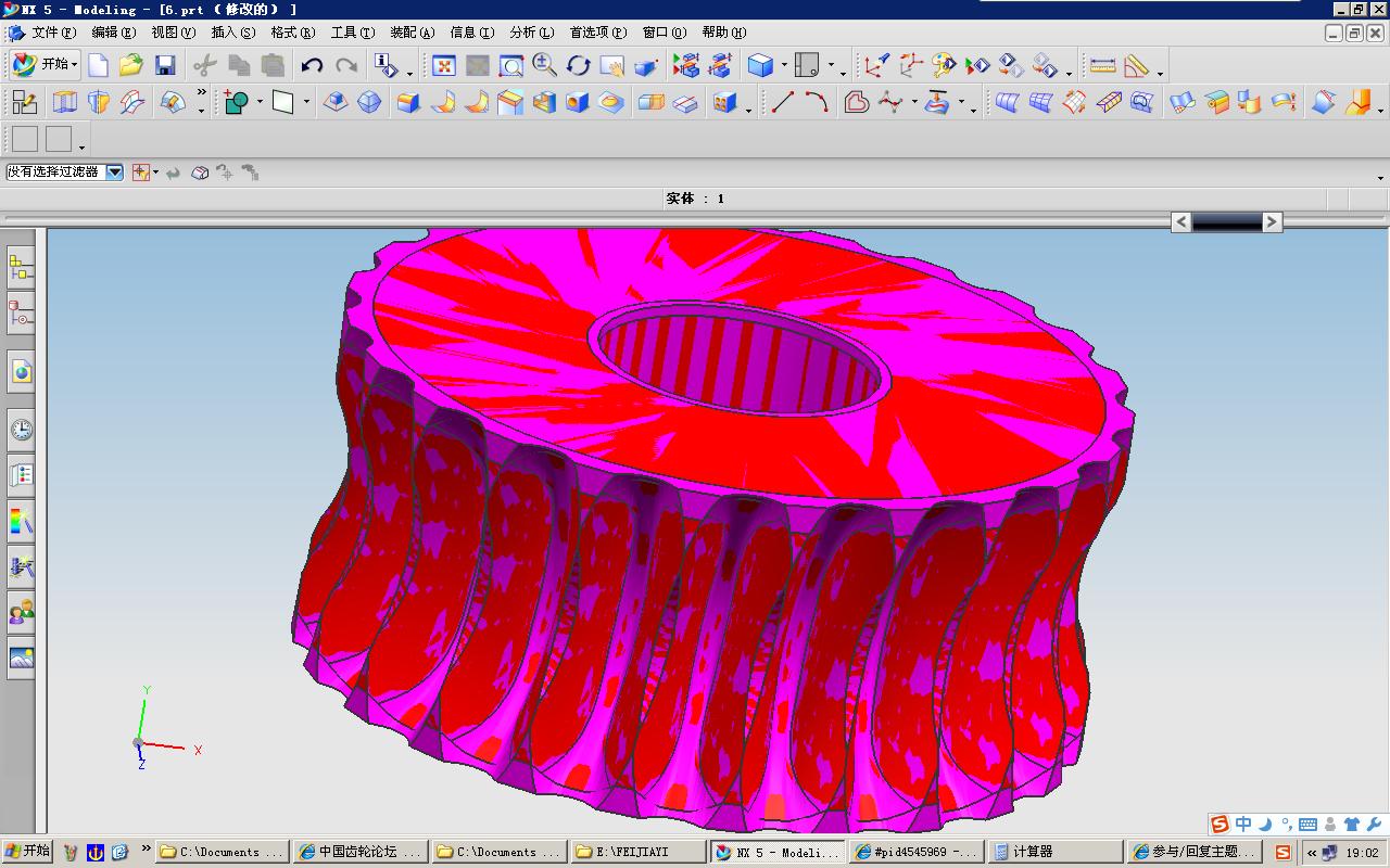

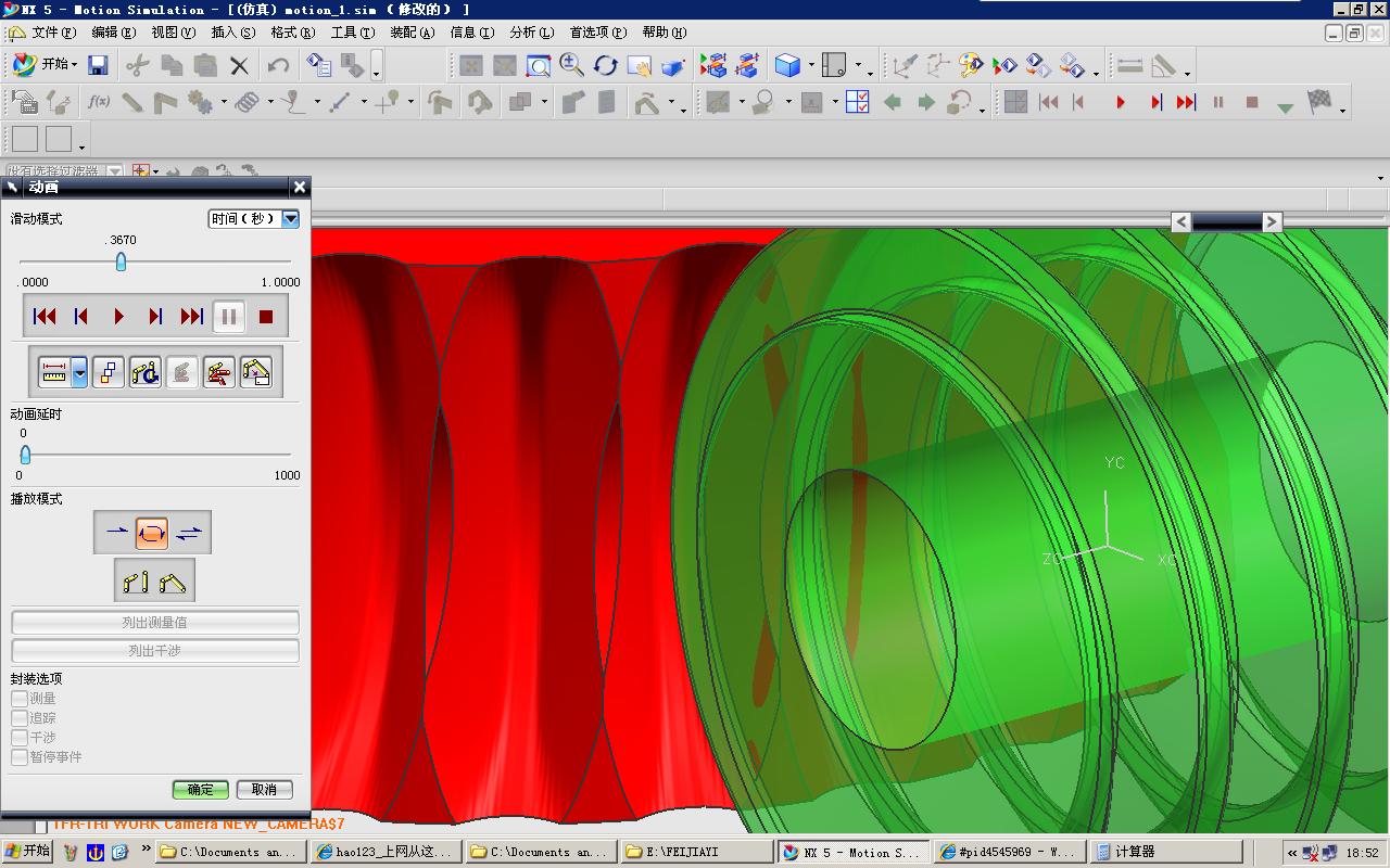

 楼主| 发表于 2013-1-20 19:04 | 显示全部楼层
下载了STP文件打开的图片:
重合后的贴合面:
与我的蜗杆啮合时的接触线是间断的,估计是倒圆弧的值有点大了,非接触部位进入了啮合,故啮合曲面是间断的,
总的说,曲面应该是符合共轭要求的。
