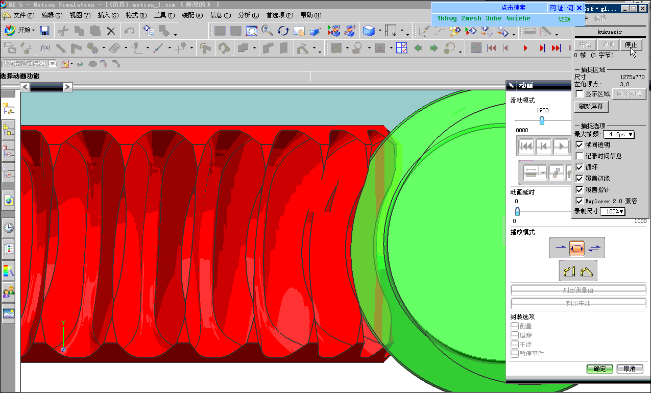

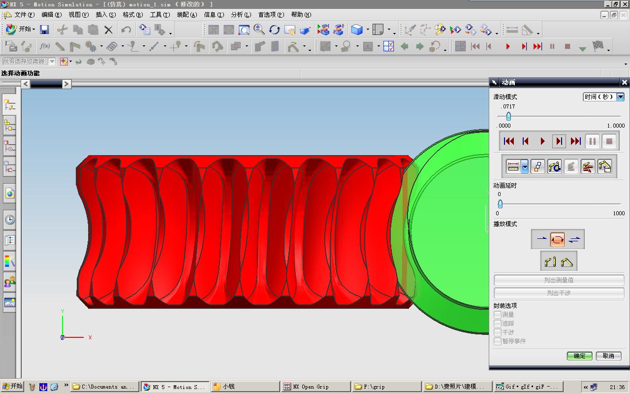

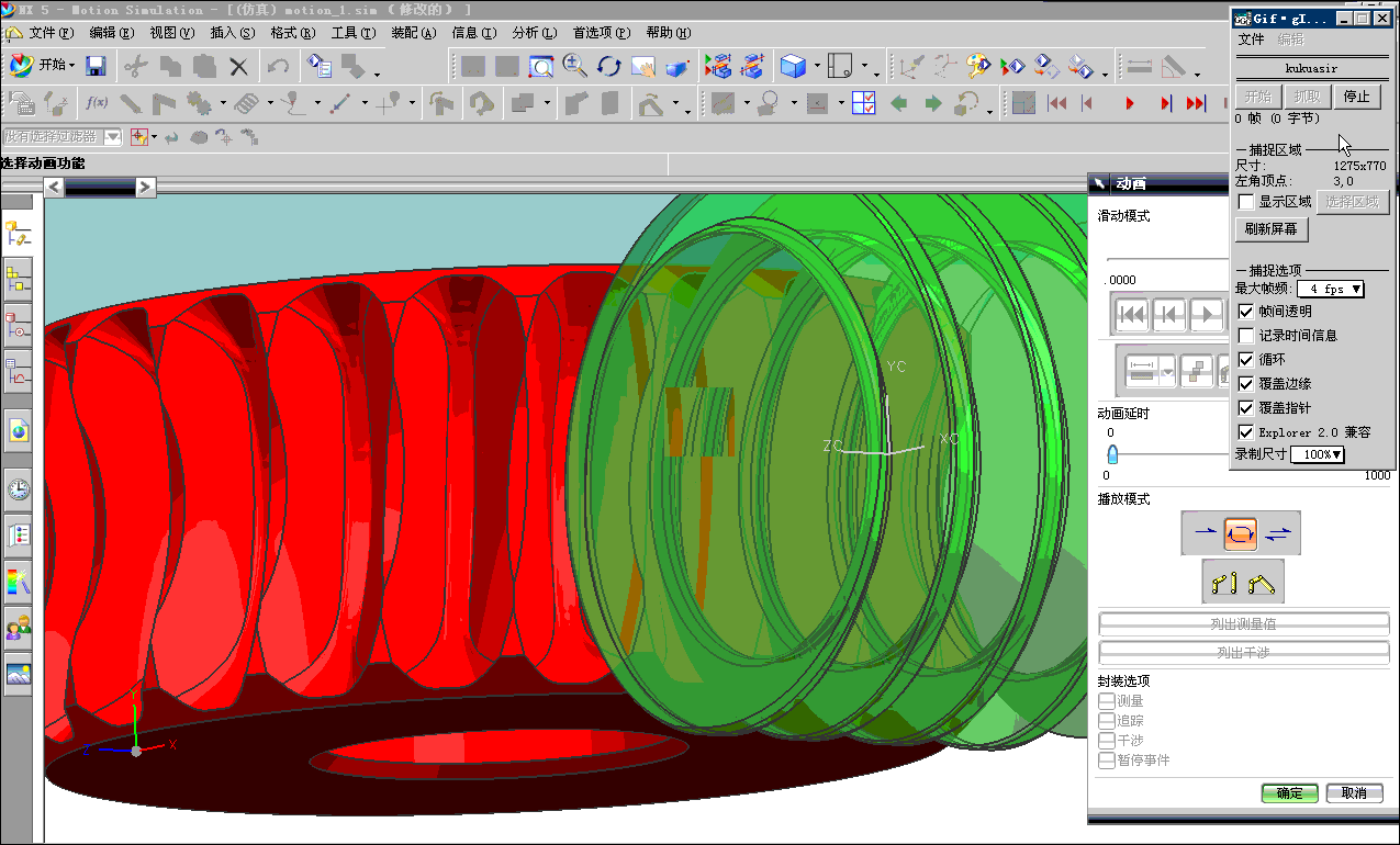

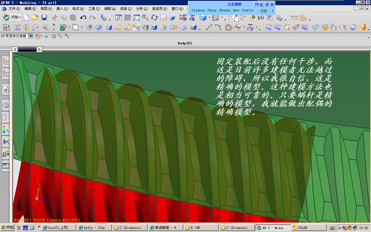

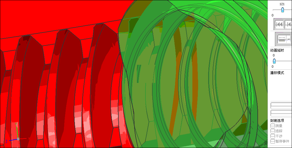

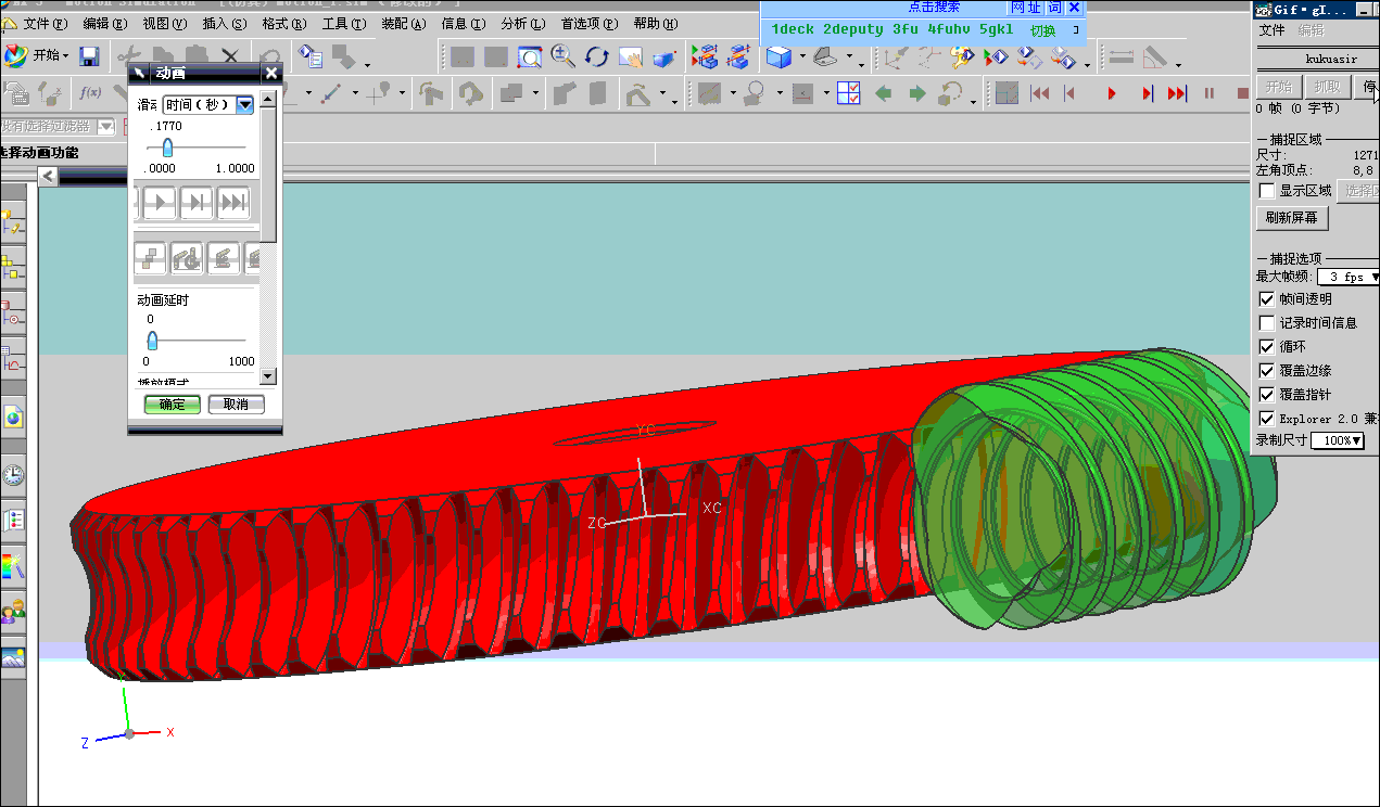

啮合蜗杆副的几个截图:

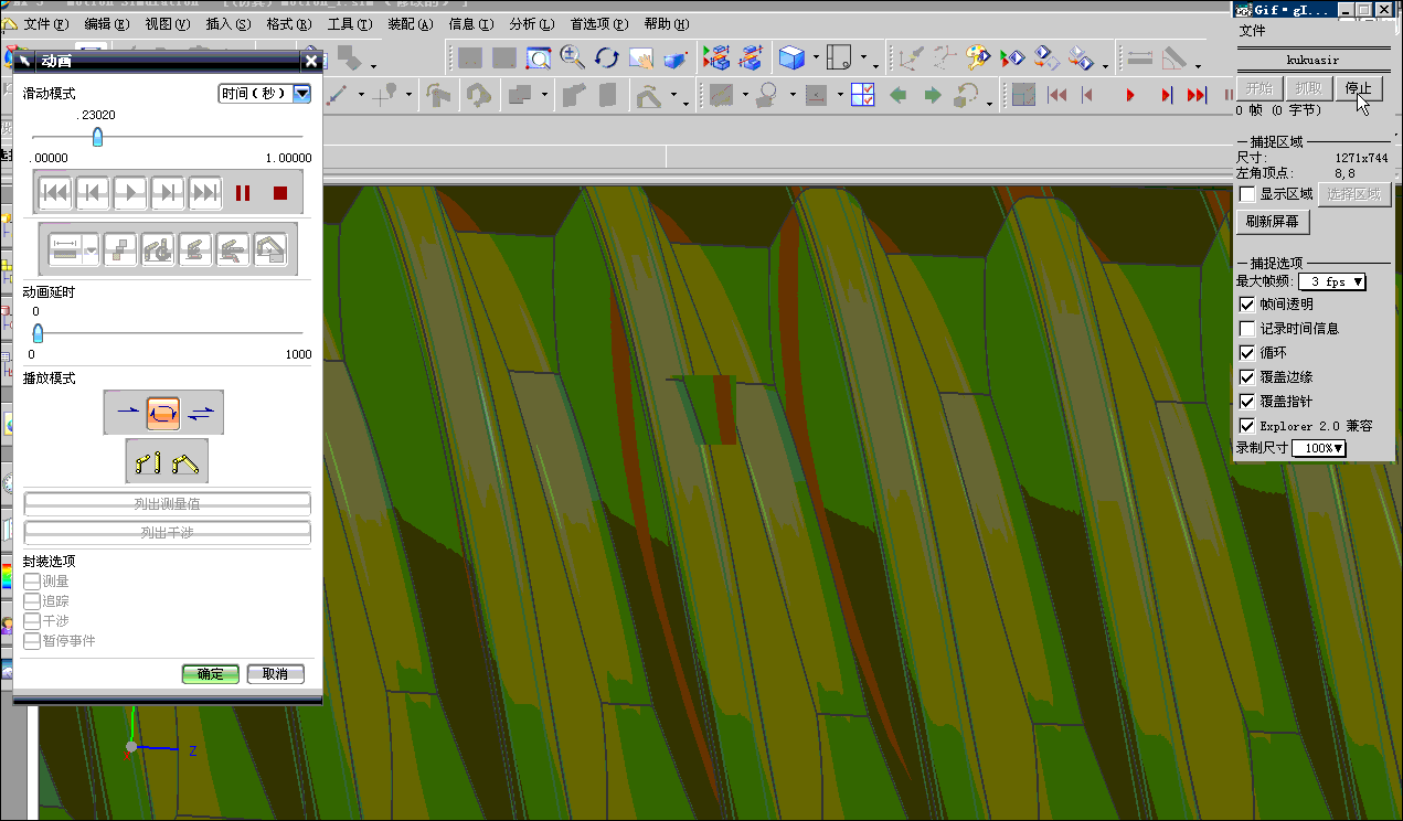

这个截图是一般情况下的啮合,沿蜗轮轴向与蜗杆有均匀的接触区,接触区随蜗杆与蜗轮的转动而移动
这个图是面向蜗杆的啮合态,仔细看可以知道蜗轮的瞬间接触与齿轮啮合相当,不是满接触的
第三图是主视面的接触,沿蜗轮的轴向近乎成直线状态。
啮合的二个截图:

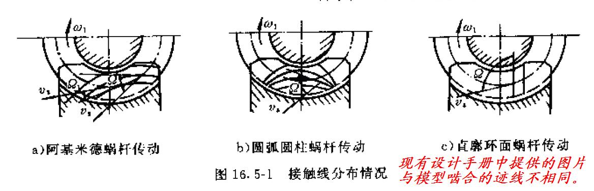

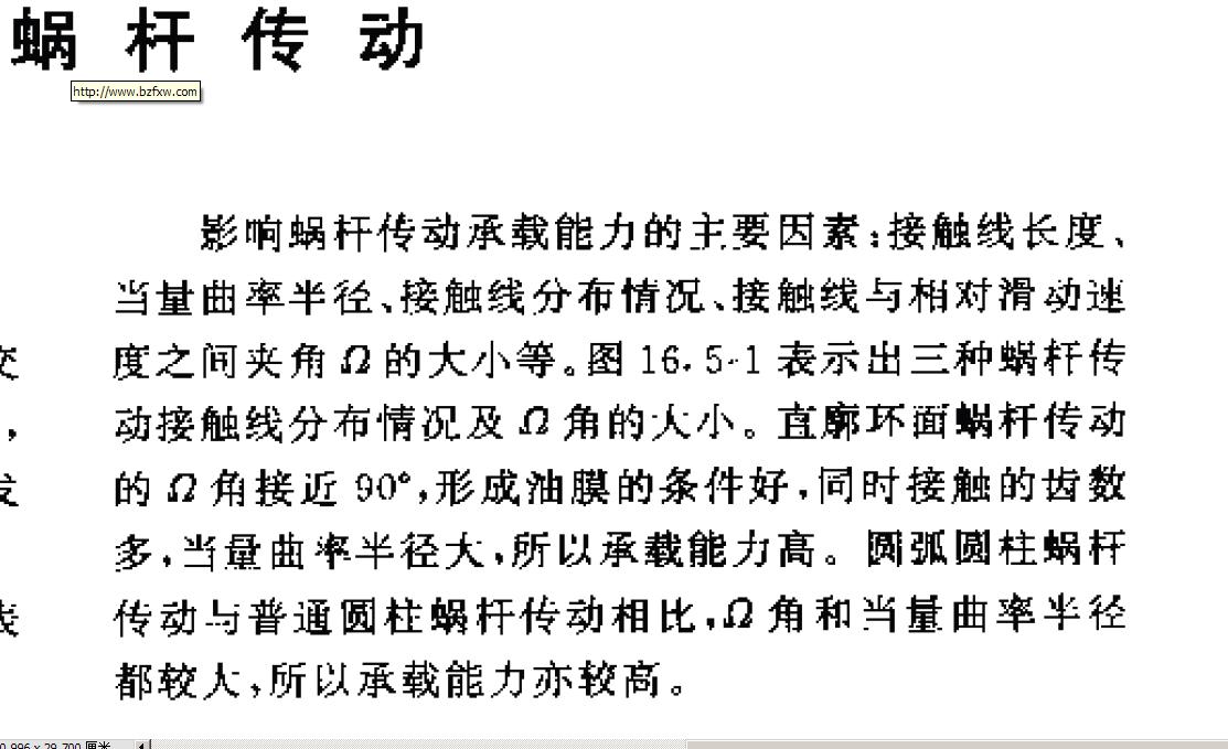

三维模型的运动仿真与现有设计手册上的叙述不一致时,我觉得应眼见为实,除非有专家指出令人信服的理由。目前的设计资料上对于啮合迹线及重合度是这样描述的:
关于啮合迹线:
关于提高重合度:
而我们从啮合图中可以看出,存在一个啮合面,这个啮合面给出了啮合迹线的位置,同时也给出了重合度的大小,也就是当蜗杆与蜗轮的齿数,中心距定下后,这些参数定下了啮合的基本参数,这些参数不会随蜗杆形状的改变而变化。

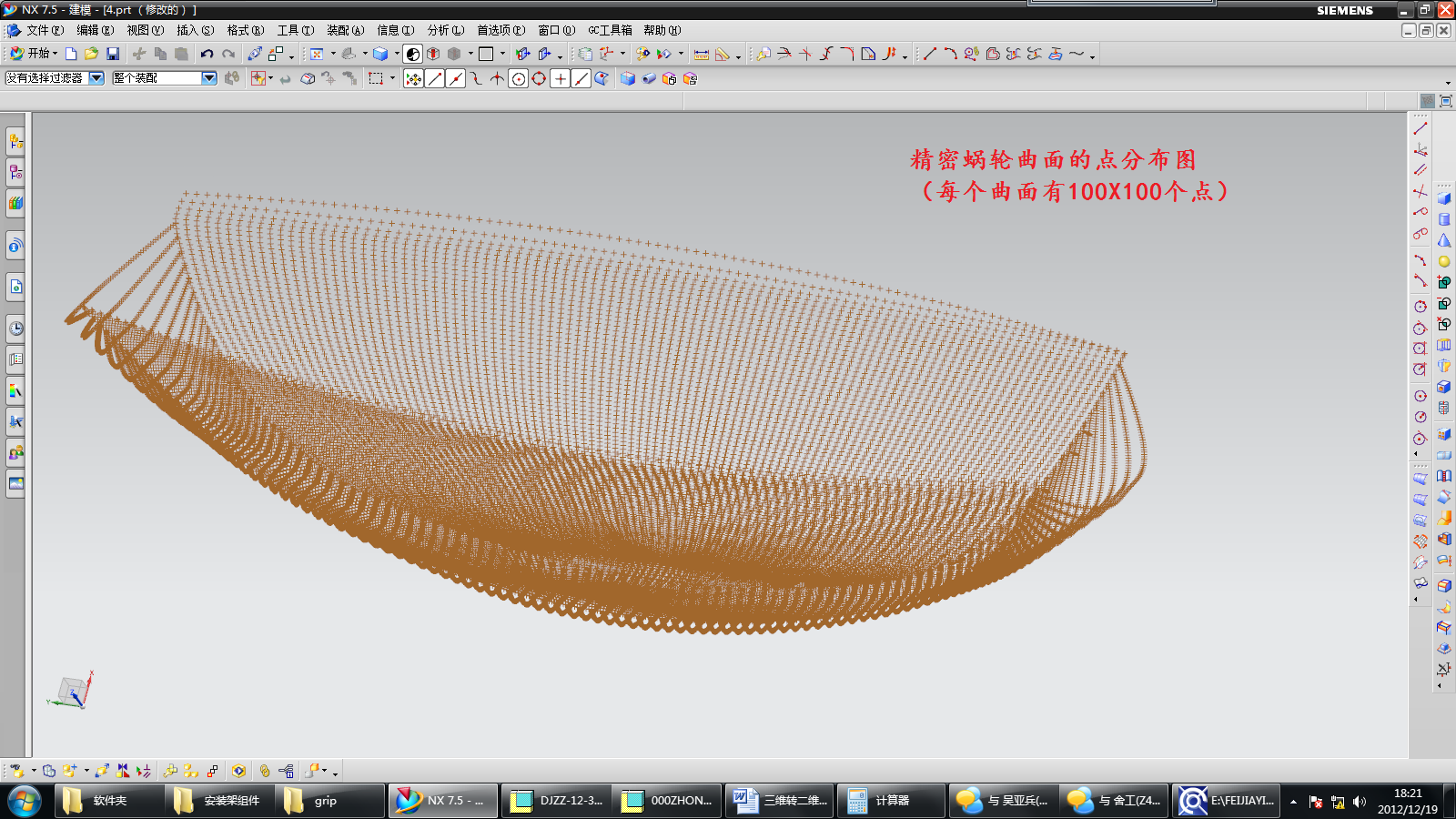

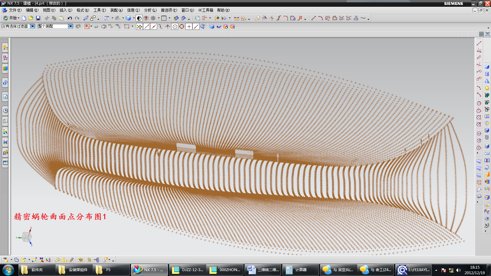

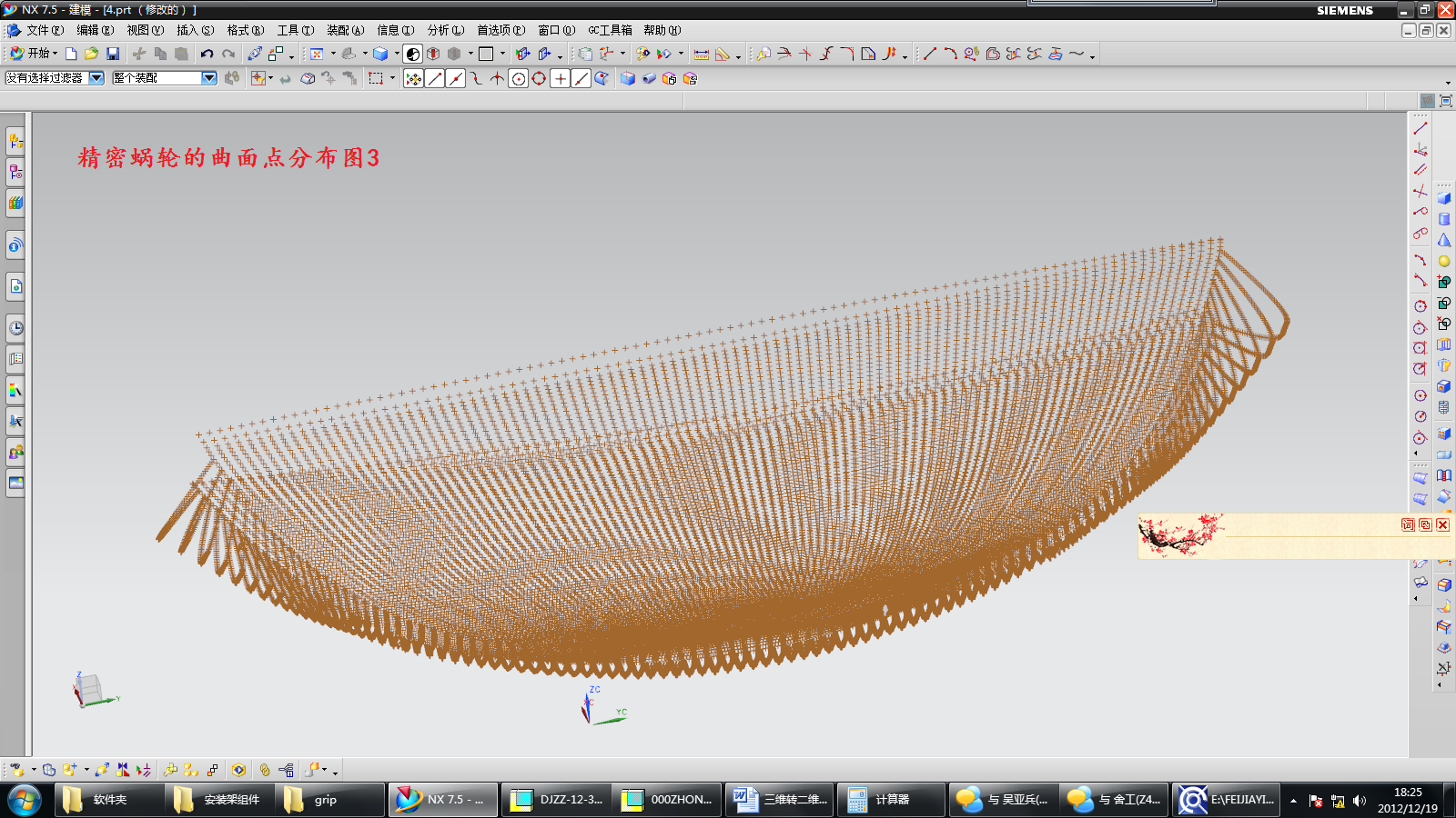

再发几张蜗轮曲面上的点的图,可以看出曲面的分布:
是不是分布很复杂的啊

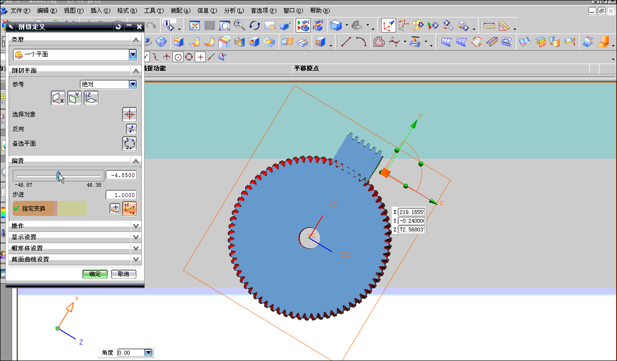

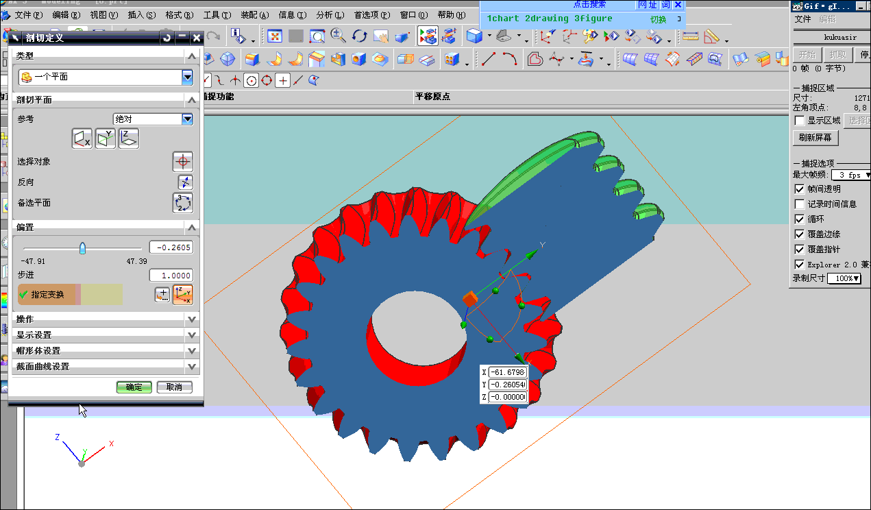

回纪永君朋友的提问: 试试将蜗轮的平行于端面分几个截面的图形看看蜗轮的齿形的形状
请看平行于蜗轮端截面的各截面图:
三头蜗杆副的图:
单头蜗杆副的图:
有资料说,在蜗轮与蜗杆的中截面,是类似齿条与齿轮的啮合,但其余各截面并未见准确传述。谢谢关注。
 楼主| 发表于 2012-12-31 21:12 | 显示全部楼层
用平行于蜗轮端面的各平面对蜗杆副进行截面时可以看到蜗轮各截面的变化情况,同时也可以注意到蜗杆的各截面齿形曲线已不是直线齿形了,变成了曲线齿,很复杂。

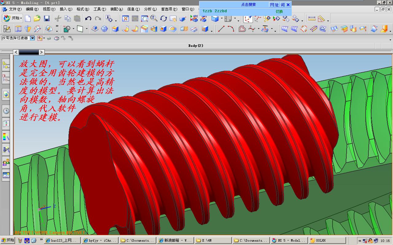

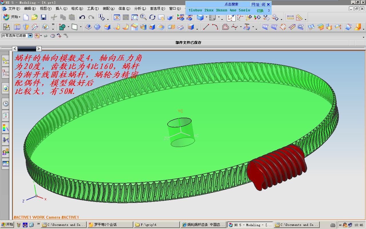

 楼主| 发表于 2013-1-6 14:20 | 显示全部楼层
应朋友的要求,做了个四头蜗杆副的精密模型,装配后进行了啮合:
四头蜗杆是按蜗轮计算后转成法向模数,法向压力角,轴向螺旋角后用齿轮计算软件进行建模计算的,然后做了个与渐开线蜗杆精密啮合的蜗轮。
计算参数如下:
            普通圆柱蜗杆传动几何尺寸计算输出表
    程序设计:hyfjy
    计算日期:2013-01-04    开始计算时间:08:19:27
    输入参数:
蜗杆轴向模数 Mx= 4
蜗杆头数     Z1= 4
蜗轮齿数     Z2= 160
输入中心距    A= 350
法向压力角  αn= 19.3341670767693 度
蜗杆特性系数  Q= 14.5
蜗杆分度圆直径D= 58
蜗杆轴向压力角αx= 20 度
    计算参数:
蜗轮变位系数         X2= .25
中心距               A = 350
蜗杆分度圆柱导程角   γ= 15.4221613187387
蜗杆节圆柱导程角   γ′= 14.9314171781376
蜗杆轴向齿形角      αx= 20
蜗杆蜗轮法向齿形角  αn= 19.3341670767693 度
顶隙                  C= .8
蜗杆、蜗轮齿顶高    ha1= 4          ha2= 5
蜗杆、蜗轮齿根高    hf1= 4.8        hf2= 3.8
蜗杆、蜗轮分度圆直径 d1= 58           d2= 640
蜗杆、蜗轮节圆直径 d1′= 60           d2′= 640
蜗杆齿顶圆直径      da1= 66
蜗轮喉圆直径        da2= 650
蜗杆、蜗轮齿根圆直径df1= 48.4         df2= 632.4
蜗杆轴向齿距         px= 12.5663706143592
蜗杆轴向齿厚         sx= 6.28318530717958 本次计算减薄量: 0
蜗杆法向齿厚         pn= 6.05694425494198
蜗杆分度圆法向弦齿高hn1= 4
蜗杆螺纹部分长度     L = 108
蜗轮最大外圆直径 da2max= 654
蜗轮轮缘宽度          b= 44
蜗轮咽喉母圆半径    rg2= R 25
蜗轮齿根圆弧半径    rf2= R 33.8
蜗杆副法向模数:       Mn= 3.86493975840499
蜗轮当量齿数:        Zv= 177.366570751937
蜗轮喉径处法向弦齿厚 sn2= 6.74895945304628
蜗轮喉径处测量弦齿高 hn2= 4.00009365649547
