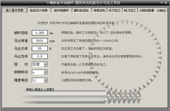

1. 提供主要参数的自动选取
全新设计的金属蜗杆/塑胶斜齿轮副,初始条件一般有需要有:
马达功率、蜗杆转速、传动效率
蜗杆扭矩、蜗杆转速
而马达功率、蜗杆转速、蜗杆扭矩、传动效率,四者本身就存在一乘积等式关系。
本软件充分考虑了各参数的相互参照关系,根据以往实践经验设定了相关的函数互算,只须输入其中3个,另一个便会自动给出,并且,设定了边界:
(1). 扭矩:0~0.3 NM;
(2). 转速:2500~15000 rpm;
(3). 效率:0.01~0.95
就是说,即便新手输入了荒唐的、超出范围参数,软件也会自动进行相当程度的修正。
譬如上图示,当只改变“马达功率”一栏输入值时,若大于174,会自动回跳到174,并且“蜗杆扭矩”变到0.29908。

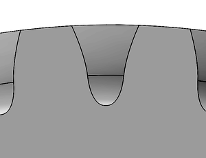

f. 用大压力角滚刀加工小压力角齿轮,齿根会更“丰满”,参见下图:
左边是用12°特制滚刀(刀顶全圆R)滚削加工的电极齿根形状;
右边是用20°标准滚刀(刀顶尖角,取磨损量r0.05)滚切加工出电极,再经电火花摆动电蚀,得到的齿根形状。
可见,用大压力角滚刀法制作出来的塑胶斜齿轮,由于在一定程度上避免了齿根缩颈,所以在塑胶冷却收缩过程中,有防止齿根部分先冷却定型而齿体部分因为冷却慢导致渐开线齿面收缩变形的情况发生。
另外,由于渐开线齿轮齿面上任一点,其半径、齿厚(无论弧齿厚还是弦齿厚)都与模数成正比关系,所以,只要尽可能避免了局部的不规律收缩变形,用“模数法”来求取塑胶齿轮与其模腔齿形的收缩关系,应该是最接近实际情况的。也就是说,所谓“线收缩”与“模数法收缩”,其实是一回事儿
当然,齿根的“丰满”,塑胶齿轮的刚度和强度都有所增加(有关研究文章表明:不同形状的齿根过渡曲线,对抗弯矩的比值,最多能达到15%左右)。
g. 由于齿根“丰满”了,也必定带来了过渡曲线干涉问题。这个,到下面谈到蜗杆修形时一起说。
