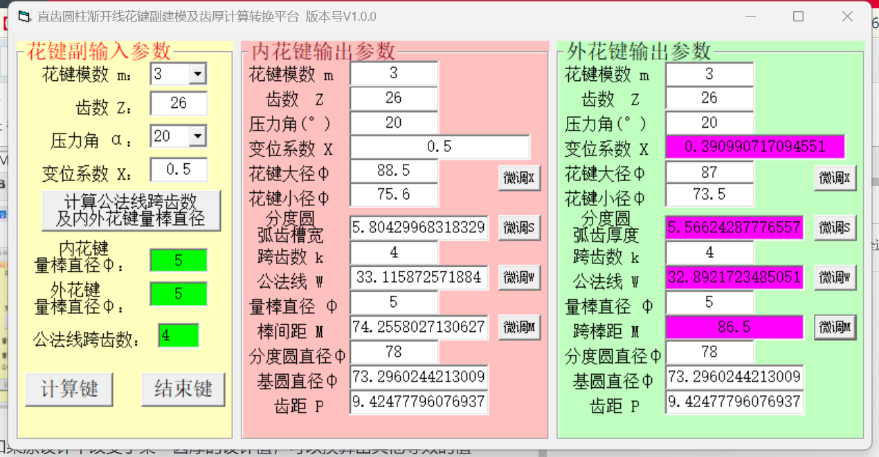

发表于 2024-2-25 09:30 | 显示全部楼层
任一组基本参数,在计算齿厚上一定应该是一致的
如果原设计中改变了某一齿厚的设计值,可以换算出其他等效的值
改动了M值的设计值,其他的参数会跟着相应的变化
当设计值要求改为86.5时,齿轮的相应的径向变位系数变成了0.390990717094551
分度圆弧齿厚变成了5.56624287776557
跨4齿厚的公法线值变成了32.8921723485051
这样的小工具,在理解了各种计算的公式后,自己利用自己会用的程序语言,或者表格计算,很快就可以得到,这们的变化应该理论上都是等效的。

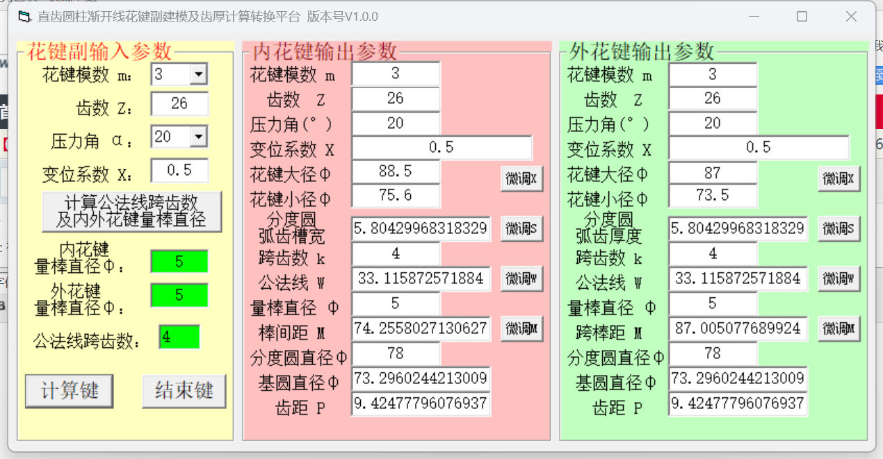

发表于 2024-2-25 09:32 | 显示全部楼层
计算后得到的记录文件如下:
    渐开线花键副齿厚计算记录文件
    软件设计: hyfjy   计算日期:2024-02-25
    花键模数: 3
    花键齿数: 26
  花键齿形角: 20
花键变位系数: 0.5
花键副计算分度圆直径: 78
分度圆弧齿厚(齿槽宽): 5.80429968318329
  花键副公法线跨齿数: 4
  花键副公法线公称值: 33.115872571884
      内花键量棒直径: 5
      内花键棒间距值: 74.2558027130627
      外花键量棒直径: 5
      外花键跨棒距值: 87.005077689924
内花键大径为: 88.5  公差为: 0.22
外花键大径为: 87    公差为: 0.22
内花键小径为: 75.6  公差为: 0.19
外花键小径为: 73.5  公差为: 0.19
调整外花键跨棒距记录
外花键跨棒距改动值为: 86.5
外花键相应变位系数为: 0.390990717094551
        分度圆弧齿厚: 5.56624287776557
  外花键公法线跨齿数: 4
  外花键公法线公称值: 32.8921723485051
      外花键量棒直径: 5
      外花键跨棒距值: 86.5
用于作图的大径、小径及齿厚参数
  内花键:
    大径: 88.5
    小径: 75.6
弧齿槽宽: 5.804
  外花键:
    大径: 87
    小径: 73.5
  弧齿厚: 5.566
