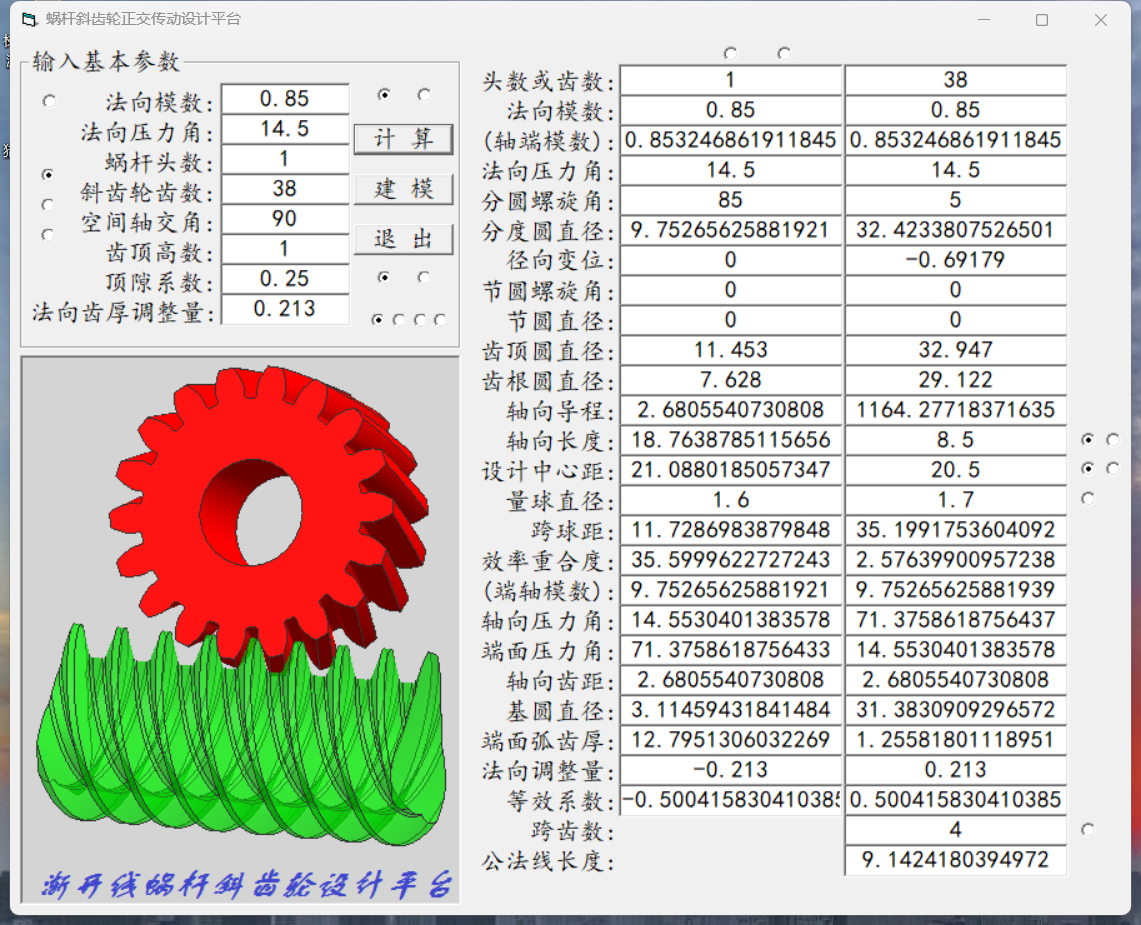

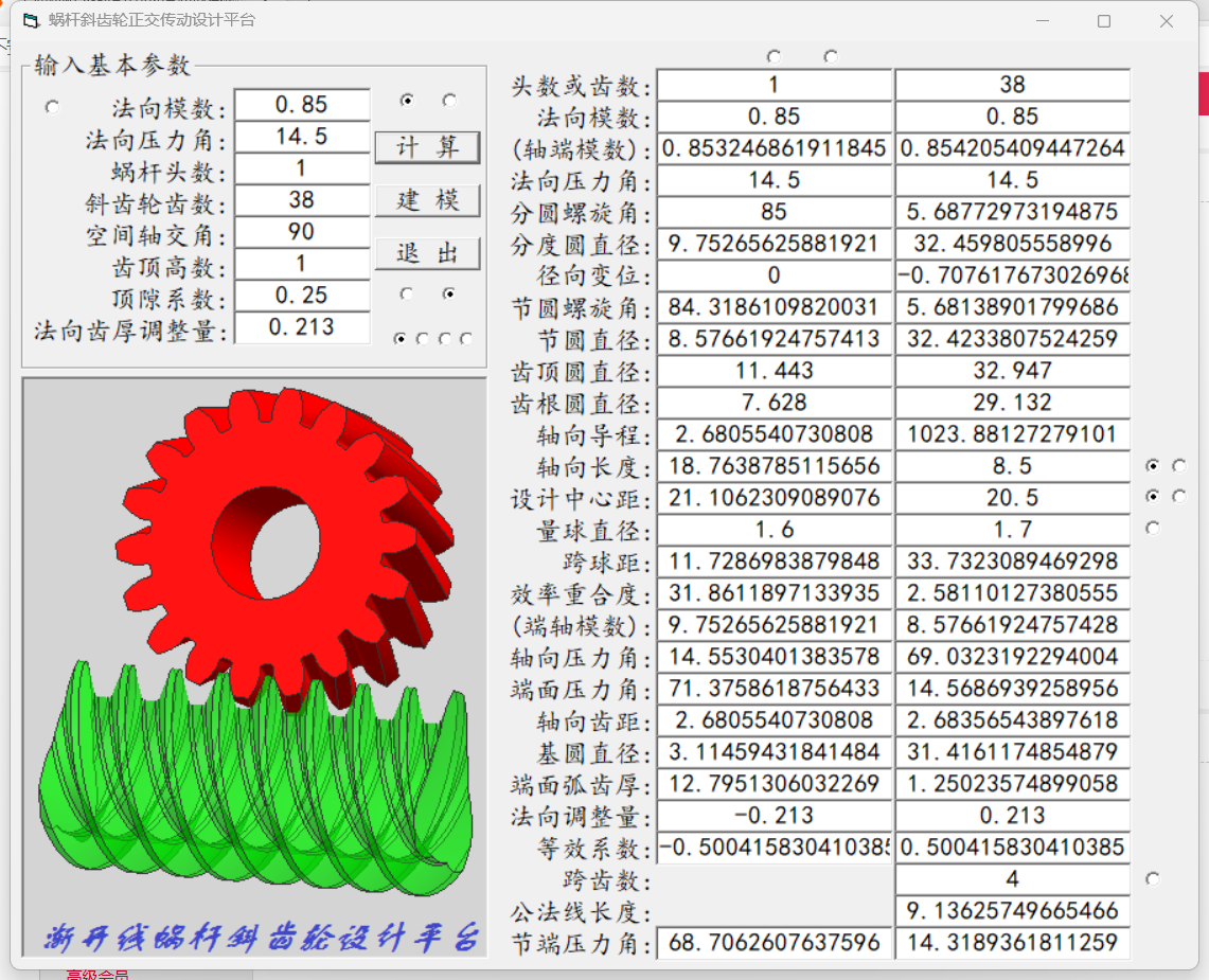

二种方法计算的界面:

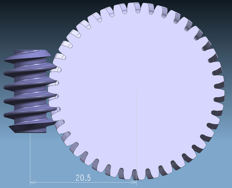

第二种计算方法的建模图
实体模型: 1-38.rar (6.33 MB, 下载次数: 1)

感觉这个结构的计算效率在摩擦系数为0.15时,在理想的情况下就只有百分之三十多点。
发表于 2023-12-28 21:55 | 显示全部楼层
第一种计算是按目前各企业采用的以分度圆为依据进行的计算,第二种计算是符合空间轴交角螺旋齿轮无侧隙原则进行计算的结果。
发表于 2023-12-28 22:01 | 显示全部楼层

核算了马工提出的摩擦系数设置为0.2时,效率也只有百分之31左右,如图
理由也差不多,单头蜗杆配斜齿轮,效率会比较低符合蜗杆斜齿轮传动基本原理
发表于 2023-12-29 10:44 | 显示全部楼层
楼主一些参数没有给全。
蜗杆外径为11.5:
蜗杆外径为10.3:
变位系数的分配不同,斜齿轮会呈现不同的齿形状态,分析效率达不到的问题也会有不同的侧重。
