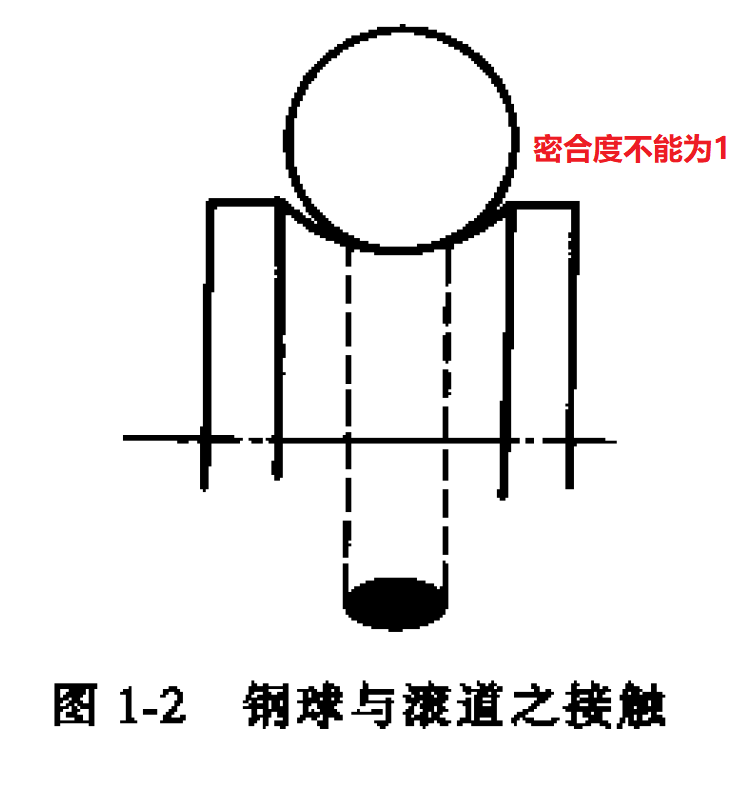

恰恰相反,圆弧齿轮的综合曲率半径不可能超过渐开线齿轮,原因是点接触不可能超过线接触!
滚动轴承尚且不能使得密合度为1,否则滑动摩擦力以及摩擦发热将会很严重,圆弧齿轮怎么能让法向的接触圆弧半径相等而实现线接触呢?!

退一万步来说,假设加工、装配没有任何误差,我们也把凹凸接触的圆弧设计成等半径,也就是密合度为1,这样的圆弧齿轮传动会有什么性能呢?
一方面,运转时齿廓会出现严重的摩擦磨损和发热,因为理论上齿廓不共轭,啮合传动不可能平顺进行,或者说齿面出现干涉现象;
另一方面,齿面接触应力会远高于点接触啮合的情形!因为齿轮是运动部件,凹凸齿廓完全密合时也许静止状态下接触应力是更小(这点甚至也不成立),但是运动时由于齿面相互干涉的原因,反而会导致极大的接触应力,尤其是关键的应力————引发点蚀的次表面剪应力......

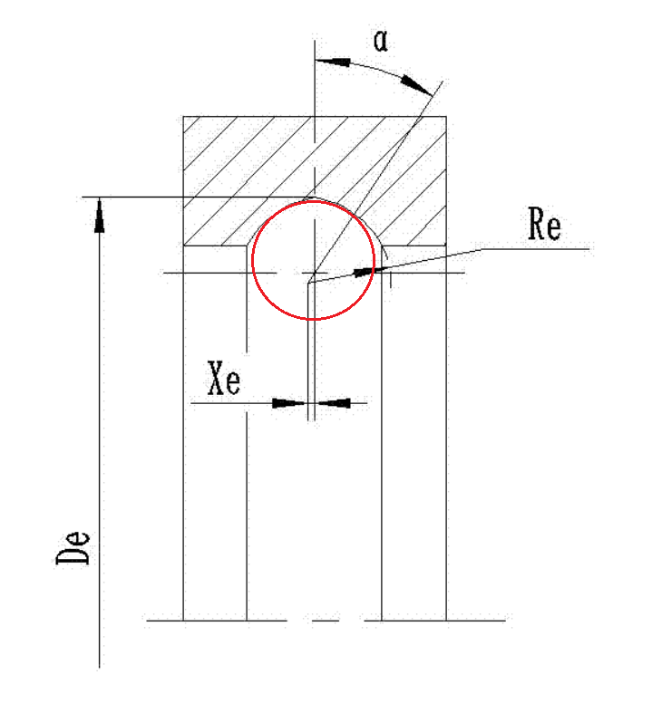

为了加深理解,还有一个经典的例子,那就是4点接触球轴承
这种球轴承的内外圈其滚道制作成桃形沟,也就是沟道的最低(最高)点附近区域留出空隙,使得纯径向载荷下,钢球与内圈(或者外圈)成2点接触状态,似乎承载能力比普通深沟球轴承要高很多,其实恰恰相反,4点接触球轴承根本就不能在纯径向负载下工作,否则摩擦磨损和发热非常严重,同时,轴承寿命也严重降低,为了避免这种不良后果,必须确保轴承所受轴向力大于120%的径向力,也就是确保轴承的钢球只与某一套圈形成1点接触!

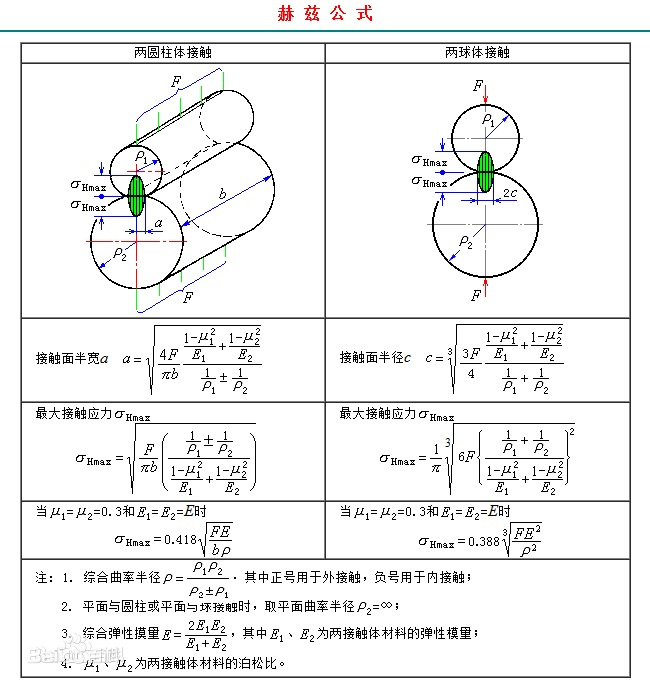

有了上述基础知识,我们就可以讨论赫兹接触应力了,Herz接触应力公式,可谓是经典弹性力学中划时代的成就!
我提供的上述图片绝对值得大家收藏起来,因为网上流行的这个图片有2个版本,其中的一个版本竟然有严重错误,错误的内容恰恰就是注1当中的综合曲率半径

渐开线齿轮是线接触,自然适用两圆柱体接触的模型;圆弧齿轮属于点接触,居然用的也是两圆柱体接触模型,这是怎么回事呢?
请看大屏幕
在点接触处,由于凹凸圆弧曲率半径近乎相等(尤其是磨合后可以认为局部区域曲率半径相等),不妨就认为(螺旋法向截面)实现线接触,并按照两圆柱体接触模型来计算Herz接触应力!
两个红色圆柱体都很粗短,也就是直径很大,而长度很短,很短,很短......

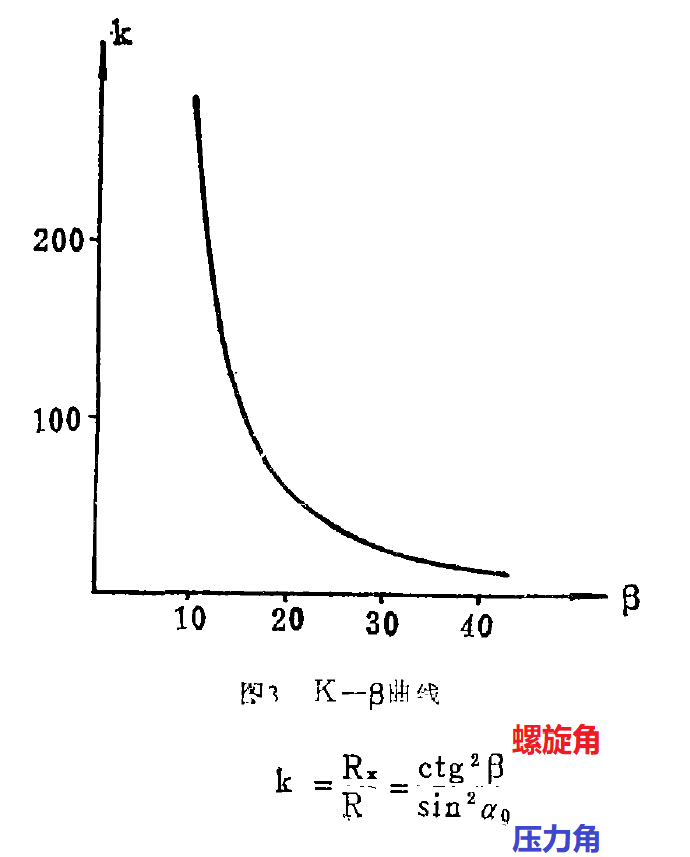

最终结果浓缩为公式和图如下:
 楼主| 发表于 2023-2-18 11:24 | 显示全部楼层
假设压力角为20度,则螺旋角从10度到30度之间时,k=274.95~25.65
也就是圆弧齿轮的诱导法曲率半径是渐开线齿轮的25.65~274.95倍之间,根据Herz公式还需开个根号,则圆弧齿轮接触强度是渐开线齿轮的5~16倍!!!
考虑到两圆柱体接触模型中接触线长度b的差别,也就是渐开线齿轮的b远远远远大于圆弧齿轮的b,再结合实际齿轮加载运转测试的结果总是不那么尽如人意,经有关专家集体讨论,有关部门综合考虑后决定对外宣称圆弧齿轮的接触强度是渐开线齿轮的2~4倍,或者3~6倍........................
