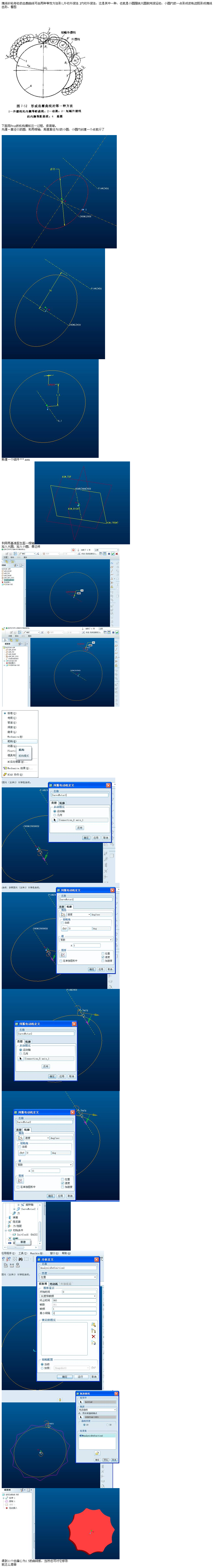

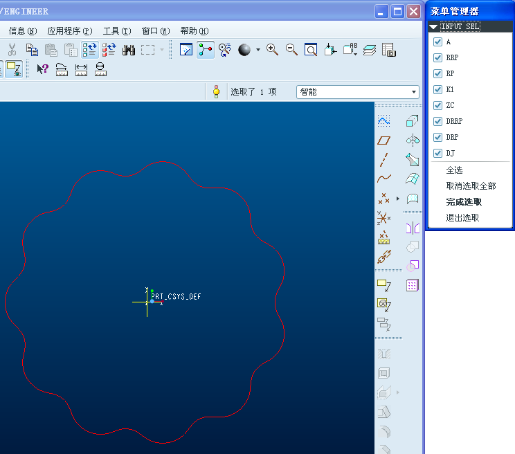

利用PROE机构仿真做摆线齿形(请别认真)
发表于 2015-3-19 19:42 | 显示全部楼层 |阅读模式
补充内容 (2020-11-17 16:41):
利用仿真得到曲线不如使用参数化建模的精度

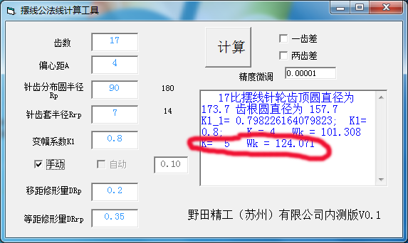

参数化模型,A=3,Rp=65,Rrp=7,Zc=11,无隙啮合齿形,
creo 参数化模型对比算例可以准确无误,在图形上测量公法线时,要做到对称测量,才能保证精确。对此模型用在生产上,产生的后果概不负责。
摆线轮检测的公法线法.pdf
789.79 KB, 下载次数: 43, 下载积分: 齿轮币 -2 枚

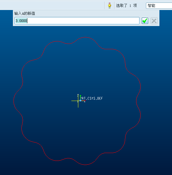

摆线针轮
摆线针轮
参数化模型
参数化模型

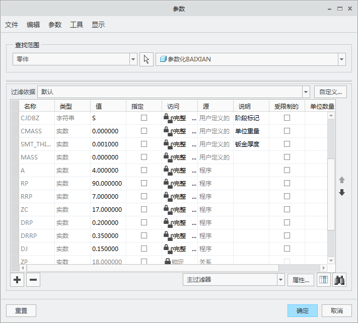

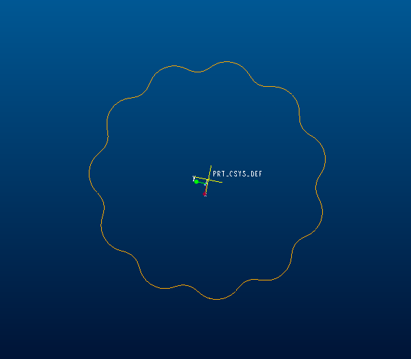

baixian.prt.rar (45.28 KB, 下载次数: 65)
这是可以修形的参数化模型,
可修形参数模型
可修形参数模型
可修形
可修形
 楼主| 发表于 2015-12-5 22:02 | 显示全部楼层
baixian.prt.rar

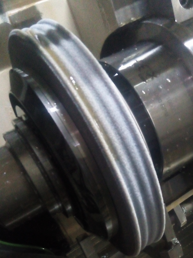

生产中
生产中
生产中的成型磨
