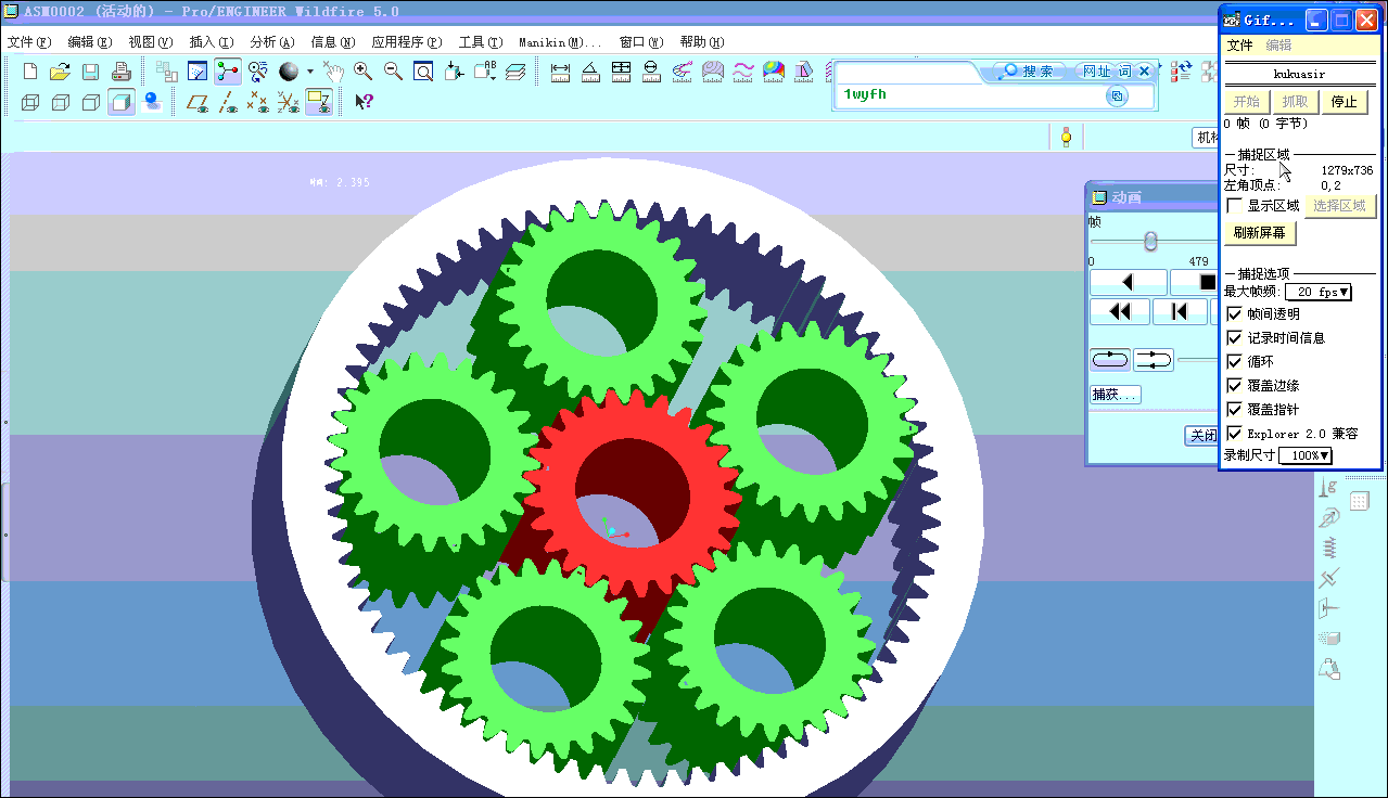

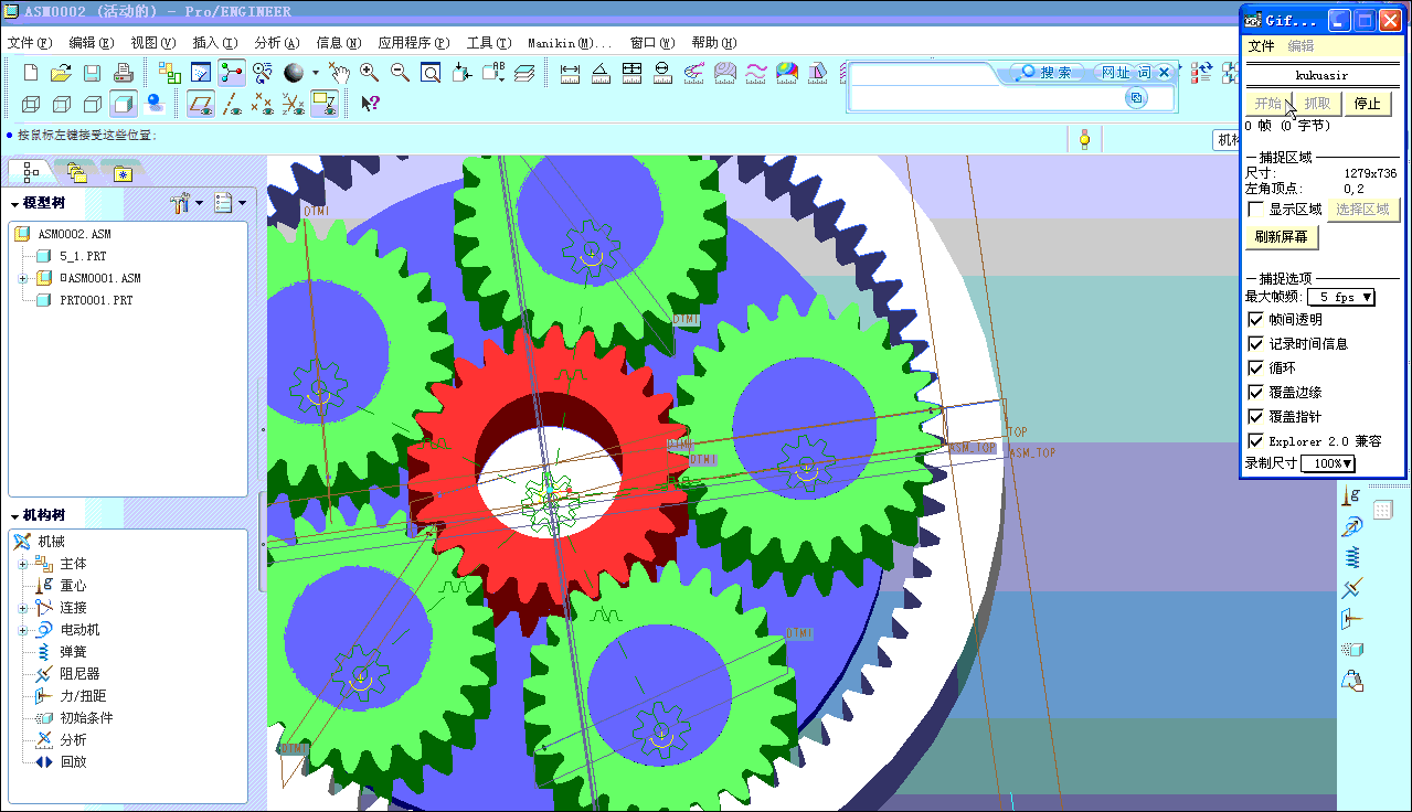

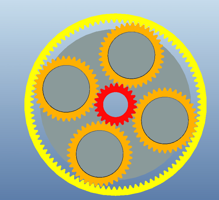

PROE是一款功能强大的软件,能否用来进行行星轮系统的运动仿真,试了多次,没有结果,一周前跟一位操作PROE多年的朋友学习了如何在PROE中进行行星轮系统的运动仿真设置,并在PROE的专栏中发了一个运动仿真的图,
(见:http://www.gearbbs.net/forum.php?mod=viewthread&tid=20577&extra=page%3D1第五楼)
这篇图看的人不多,可见光有图并没有太大的作用,还得说说是如何进行设置的,今天有时间,做了点图,说一下,供有兴趣的朋友共享一下,也欢迎提出更好的方法。

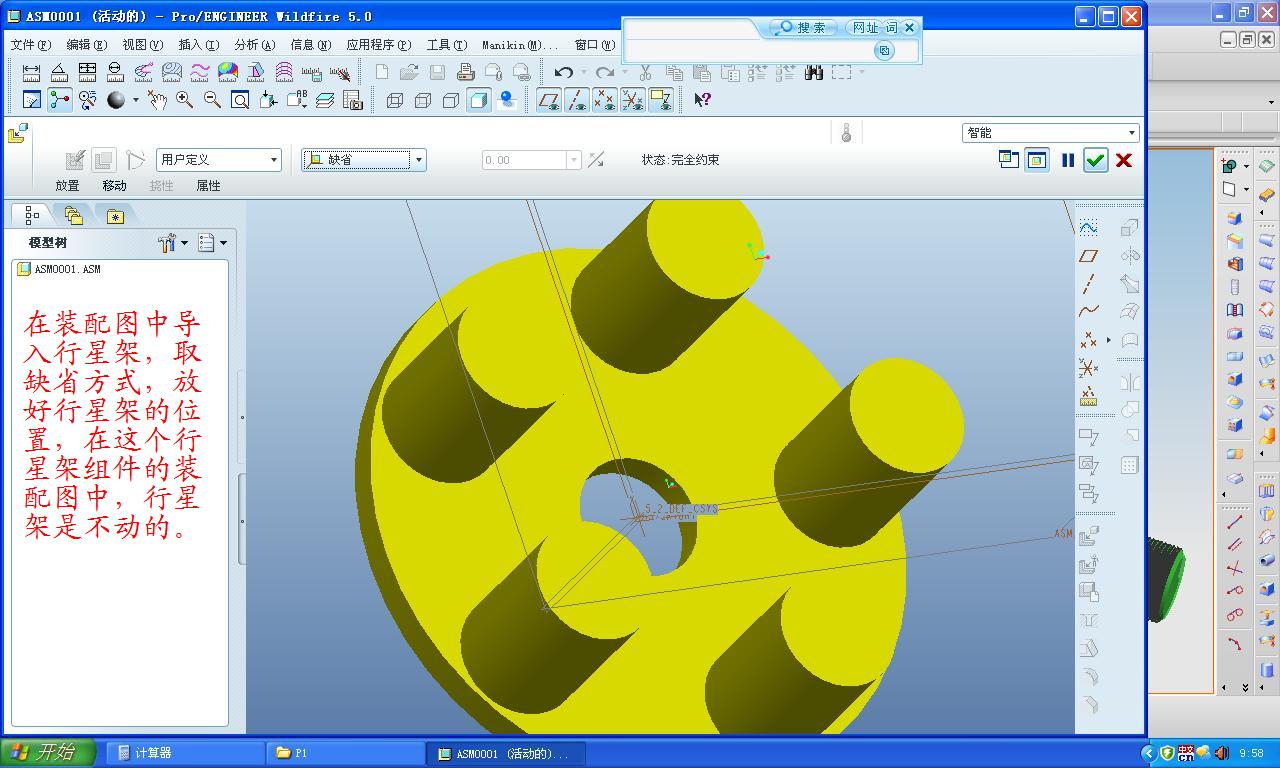

先导入行星架,用缺省方式。

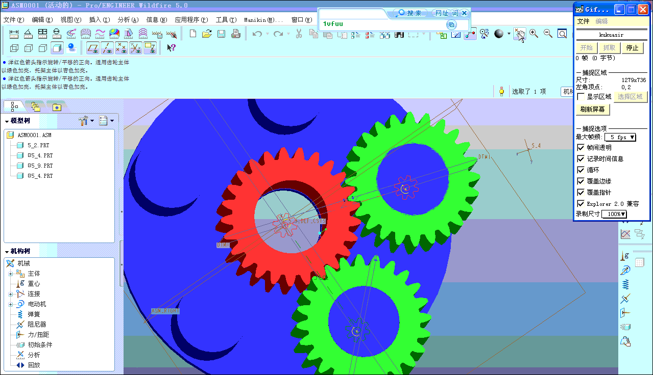

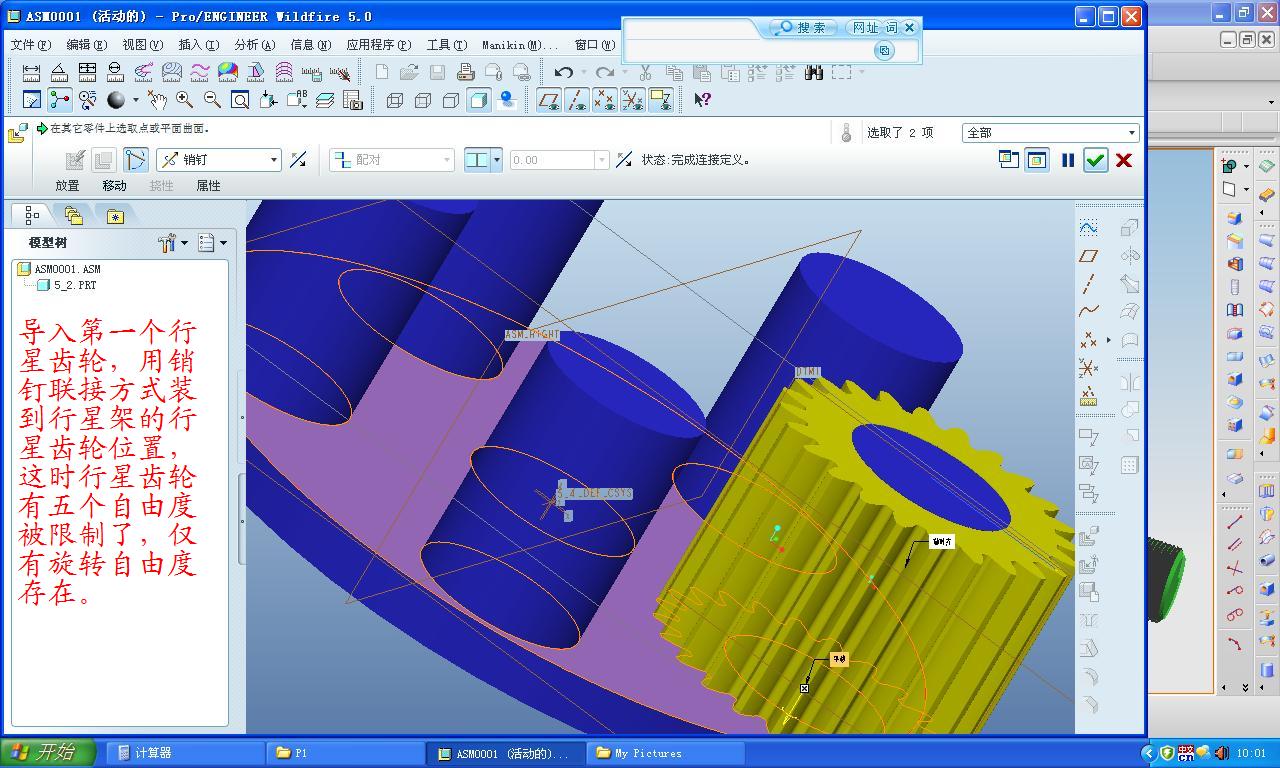

第二导入一个行星齿轮,用销钉联接方式装在行星架的行星齿轮轴上,端面靠齐。

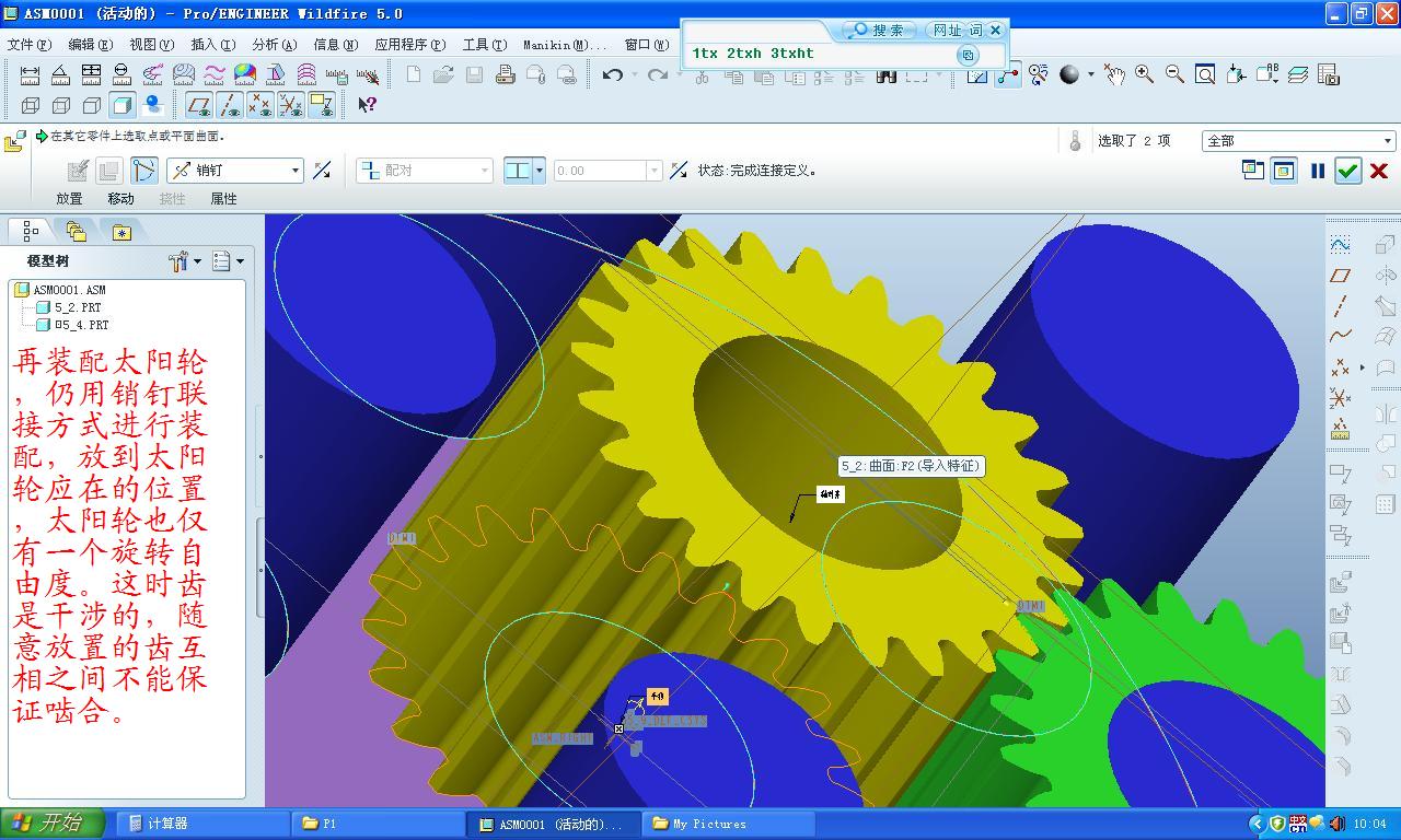

第三导入太阳轮,也用销钉联接方式,装在太阳轮的位置,端面靠齐。

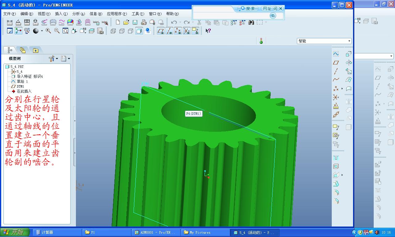

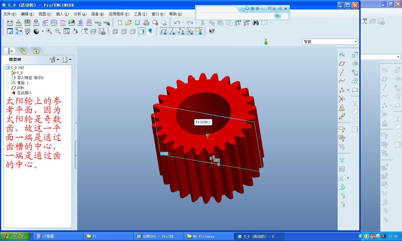

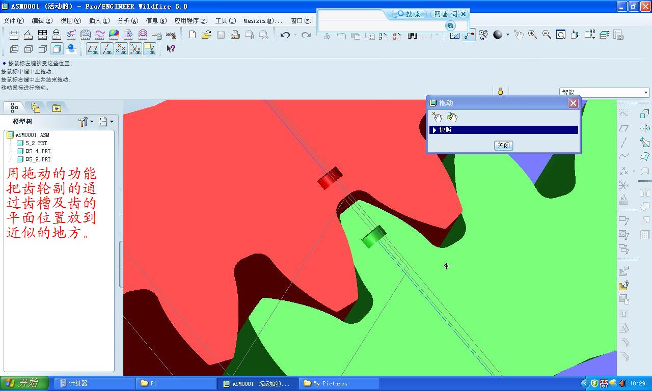

为对齐行星齿轮与太阳轮的啮合关系,在行星齿轮及太阳轮的单个零件模型上建一个辅助平面,要求垂直于齿轮端面,且过轴线,并通过齿或槽的中心位置。这步过程可以一开始就设置好,也可以在装配时做。

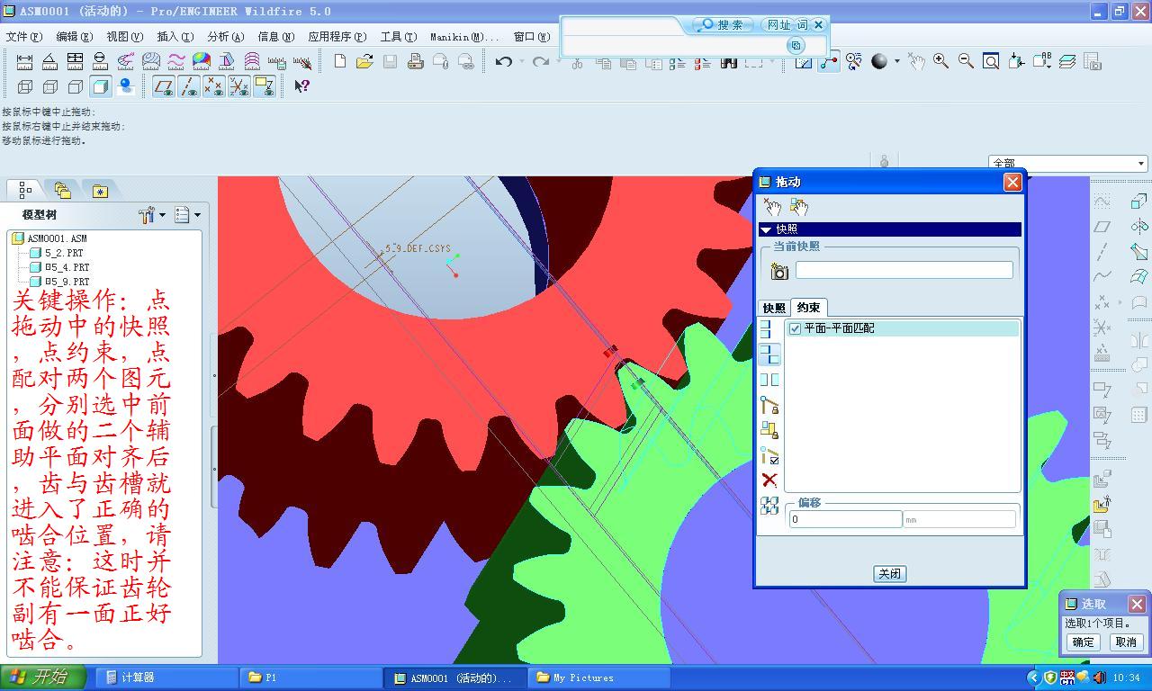

装好太阳轮及行星轮后,用拖动的功能把太阳轮及行星轮的过辅助平面的齿与槽拖到近似相近的地方。
关键步骤:点拖动框中的快照,扩大了的框内有相应的操作方法,可使二个啮合齿轮成啮合的位置。

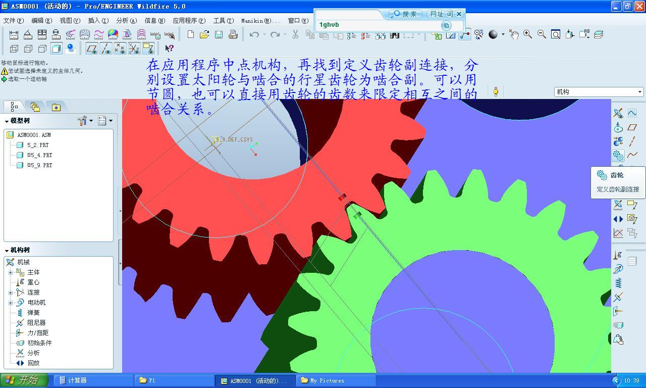

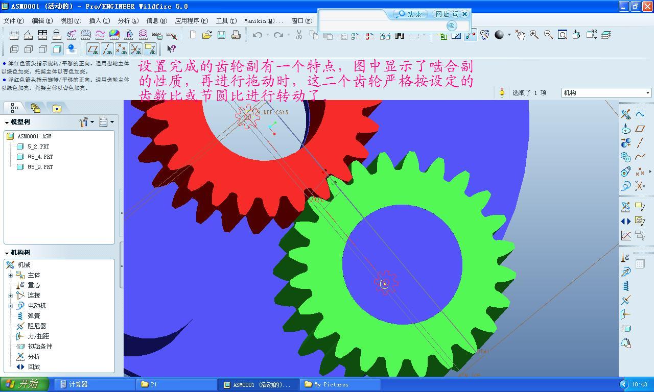

对齐后,进行下一步。建立齿轮副的啮合设置。
设置好第一对啮合的太阳轮及行星轮后,用拖动功能试一下,就可以进行下面的安装了。

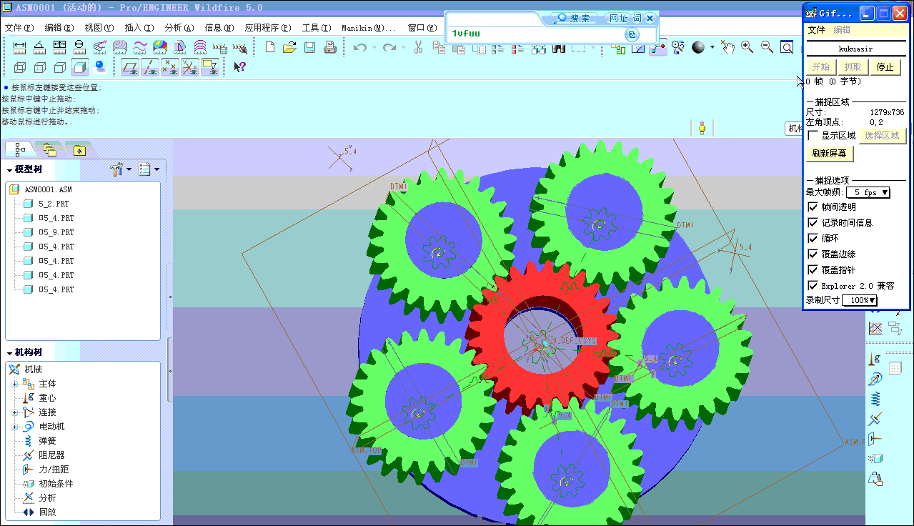

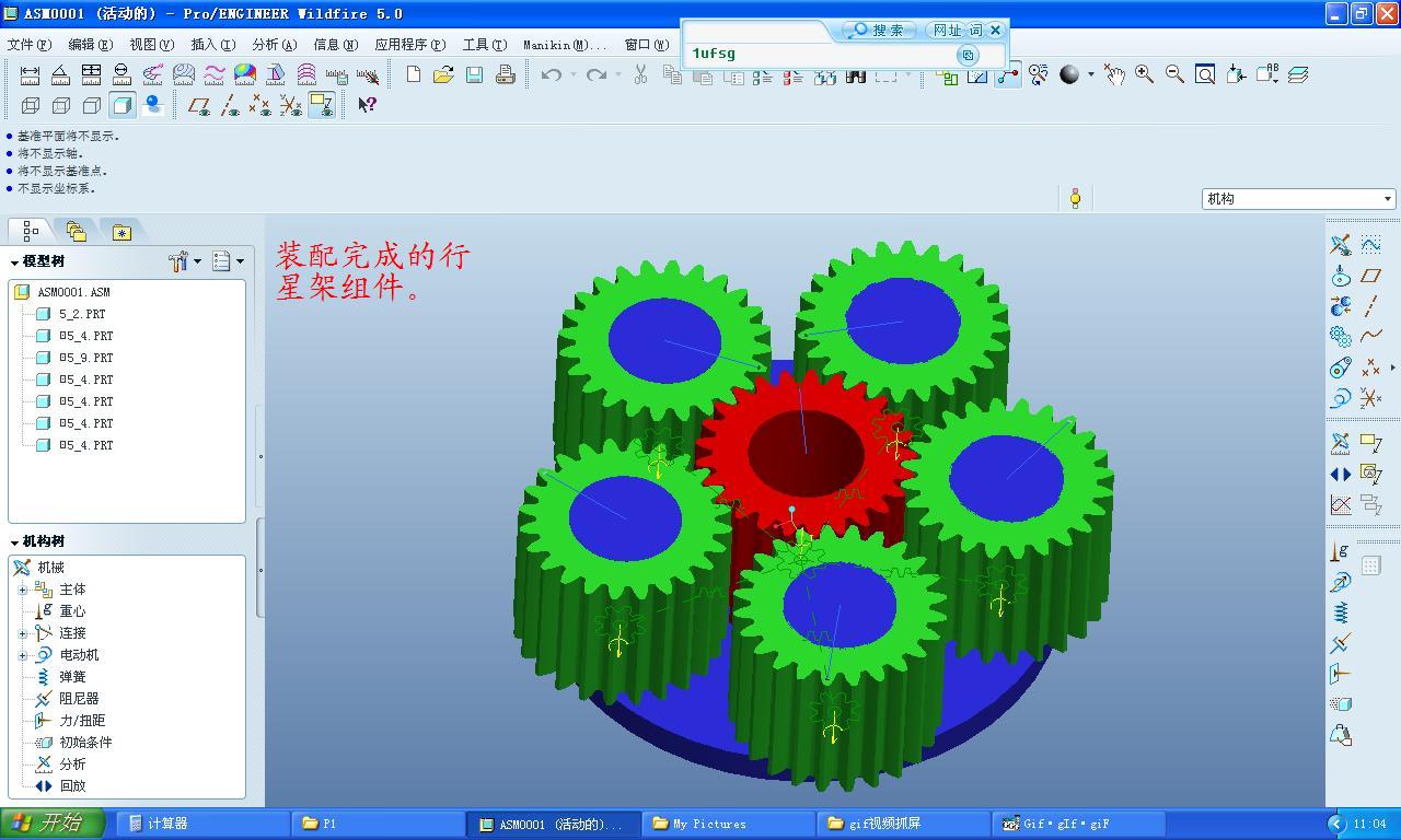

照这样分别安装好其余的行星齿轮,每一个行星齿轮都要分别与太阳轮进行齿轮副啮合设置

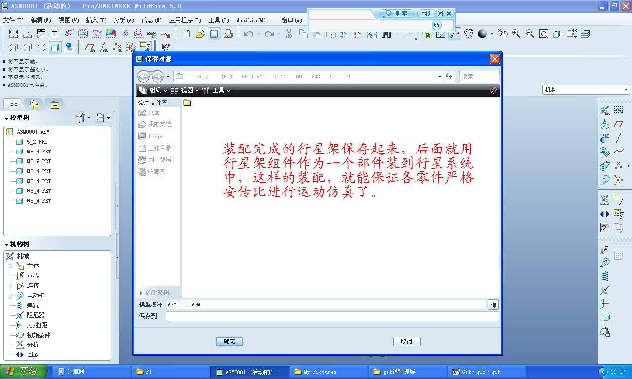

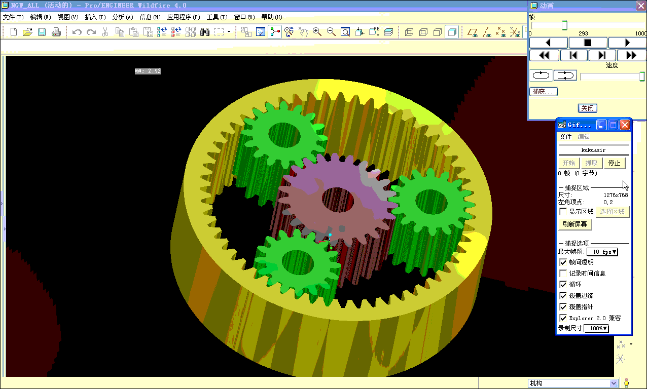

完成行星架组件的设置后要进行存盘处理,这套行星架作为一个整体将进行再次装配,装成整个行星系统。

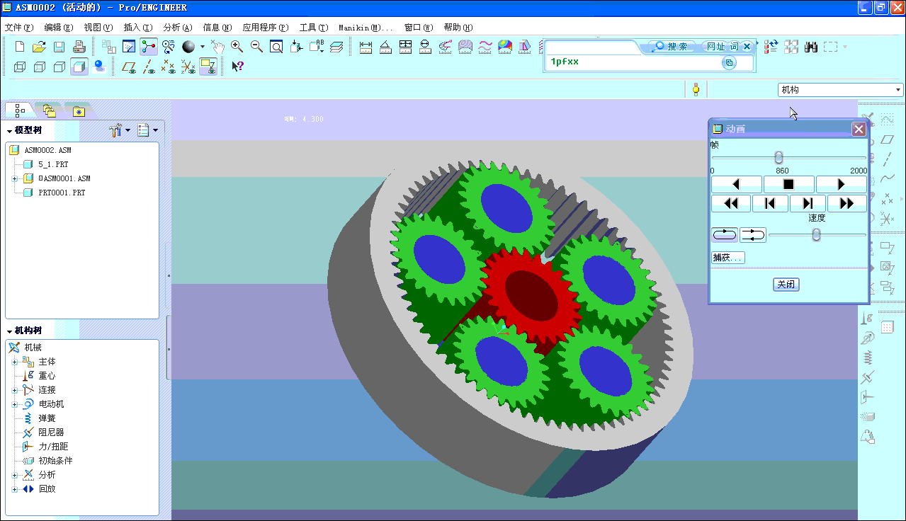

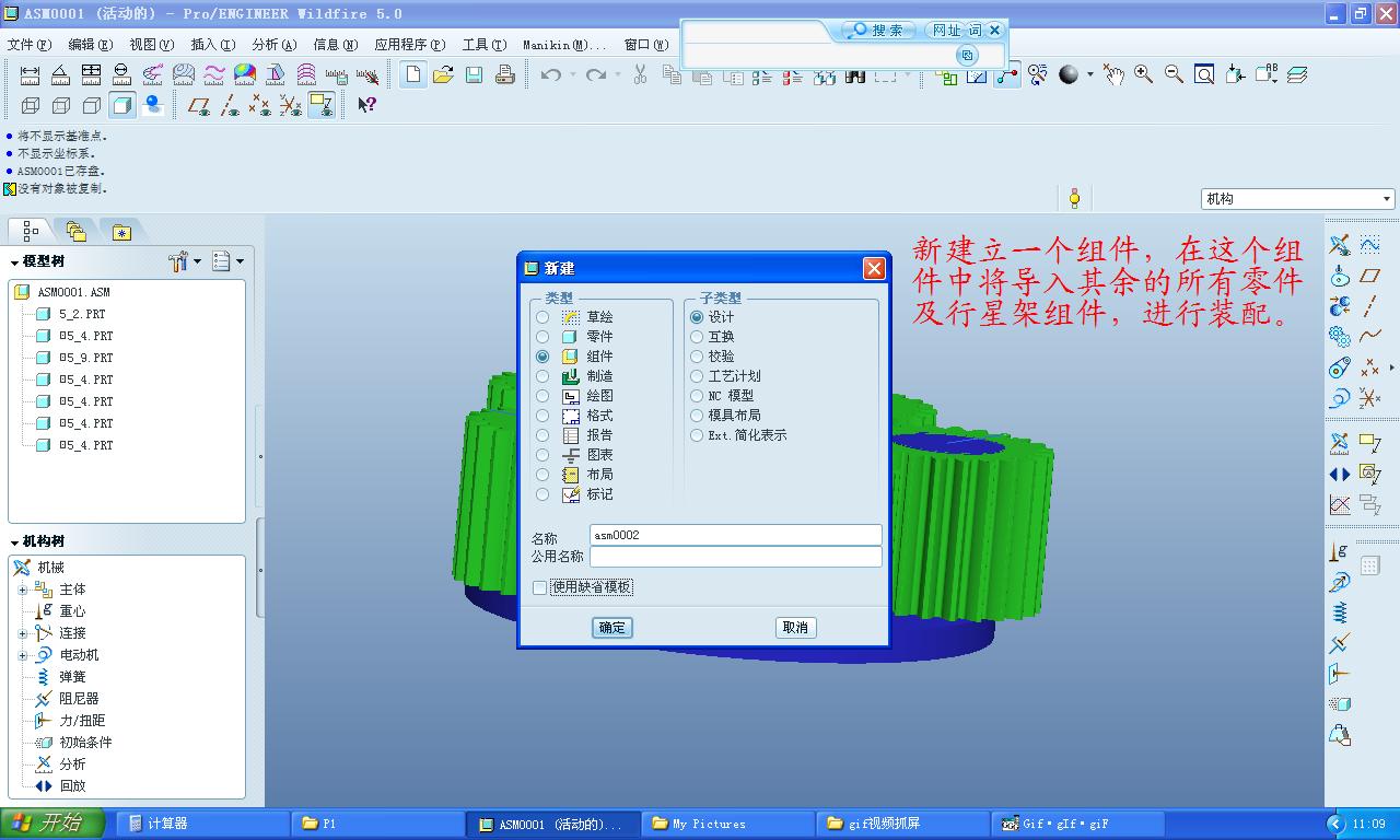

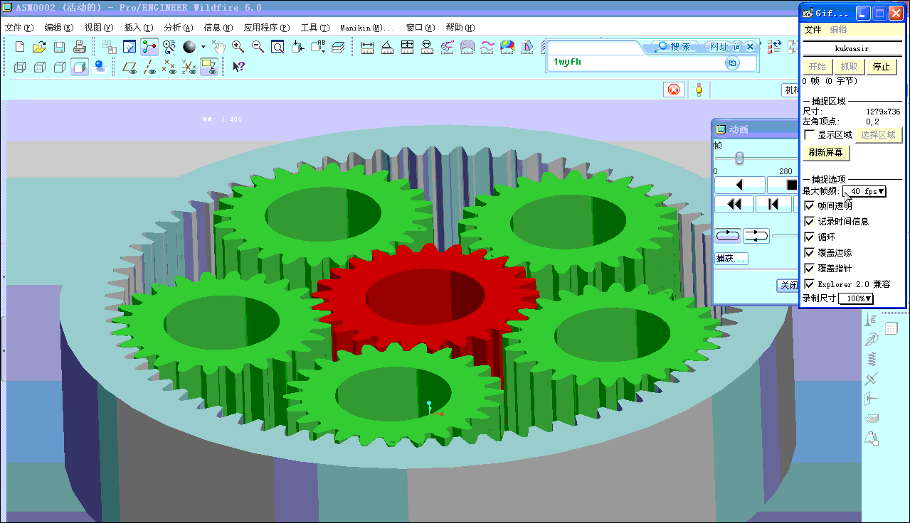

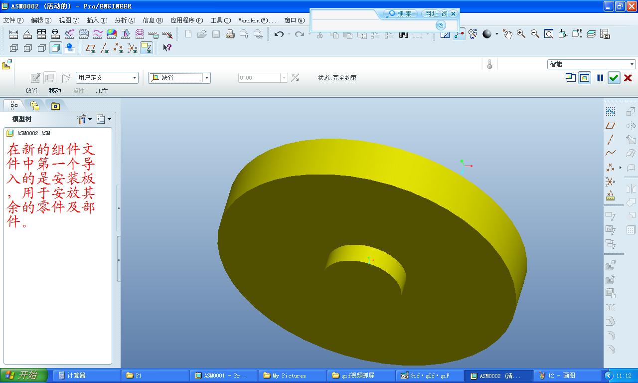

在第二个装配文件中,首先要导入支架性的零件模型,作为安装全部行星齿轮系统用的,

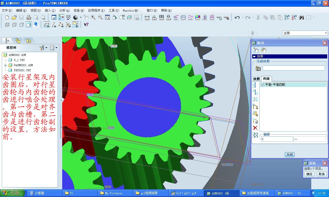

然后把行星架组件用销钉联接的方法装到支架上,再把内齿轮用刚性装配,也用类似销钉的办法,装到支架上,并进行齿的对齐及行星齿轮与内齿轮的齿与槽的啮合操作。

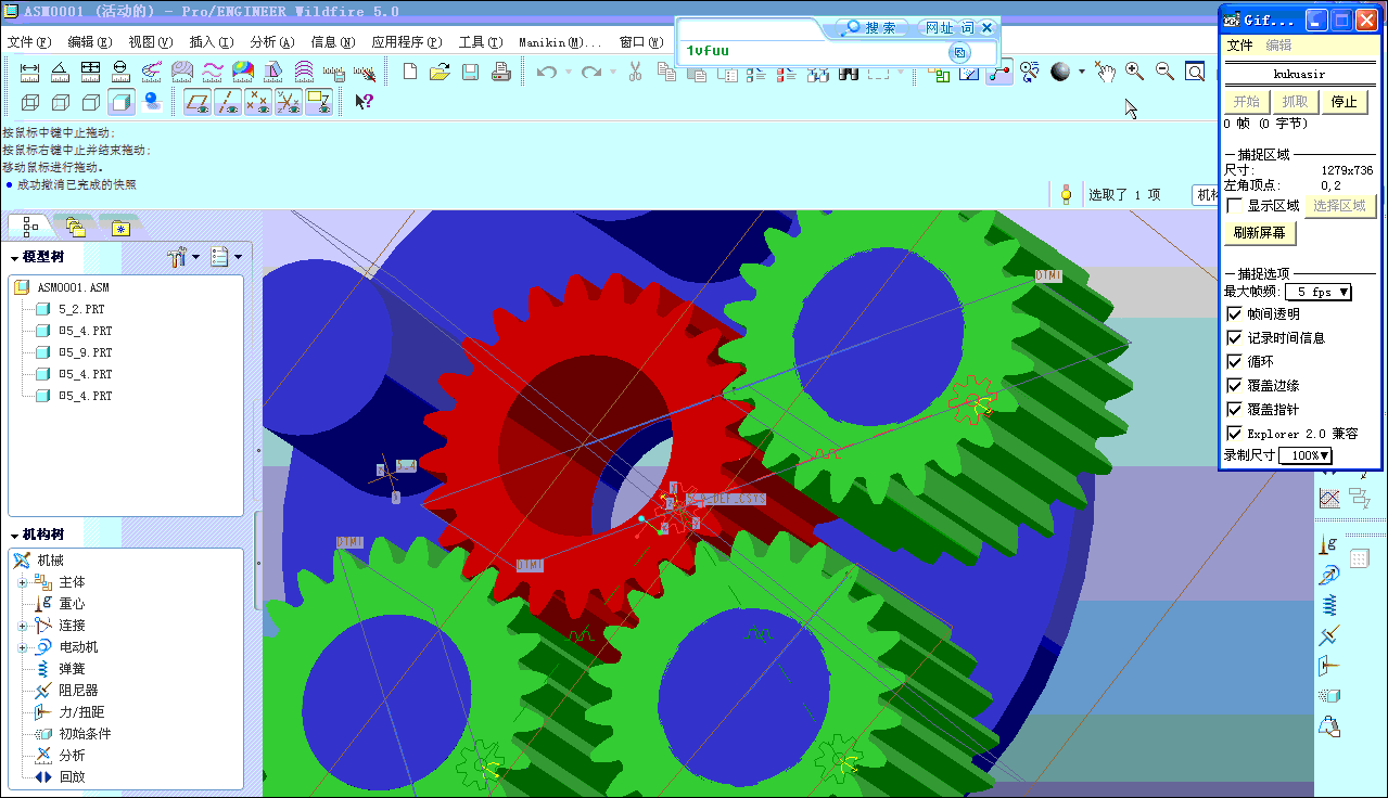

发表于 2011-8-14 11:12 | 显示全部楼层
新建装配体2后,把行星架组件(已装配好了,运动关系正常)导入装配体2,销钉装配后 ,接着内齿轮用刚性装配,拖动时发现装个行星架组件只能绕中心轴运动,(即行星轮、太阳轮、行星支架三者变成了刚性的整体)原本的行星架组件齿轮运动关系没有了!!一直绕中心轴转动    郁闷!!!请hyfjy指点!!!谢谢

不要气馁,继续努力
在1楼的第13副图“行星架完成装配.gif“图中,显示在完成行星架的装配后,应该可以自由地拖动行星架组件的任一零件而其余所有的零件都会严格安啮合要求进行转动。没有这一步,把行星架装配到第二个装配体中才可能出现你说的情况,也就是行星架组件仅是上了零件,而没有设置成全部严格按啮合要求进行齿轮副的设置。
当装配好行星架时,单独用电机驱动任一齿轮,其余的齿轮都能按啮合要求进行转动,达到这一步,才能进行第二装配体的工作。
另外,装上刚性的内齿轮后,要设置内齿轮与任一行星齿轮的齿轮副啮合关系,这步做了么?
再试试看?
加油!
整个行星架组件一直绕中心轴运动,问题就出这里了。还没有找到问题的原因所在。  发表于 2011-8-14 21:59
hyfjy :呵呵 ,现在自由地拖动行星架组件的任一零件而其余所有的零件都会严格按照啮合要求进行转动了呀,这一步已经完成了。接下来的第二装配体工作,我就一直进行不下去了。装配后,整个行星架组件一直绕中心轴运  发表于 2011-8-14 21:58
hyfjy :呵呵 ,现在自由地拖动行星架组件的任一零件而其余所有的零件都会严格按照啮合要求进行转动了呀,这一步已经完成了。 接下来的第二装配体工作,我就一直进行不下去了。装配后,整个行星架组件一直绕中心  发表于 2011-8-14 21:56

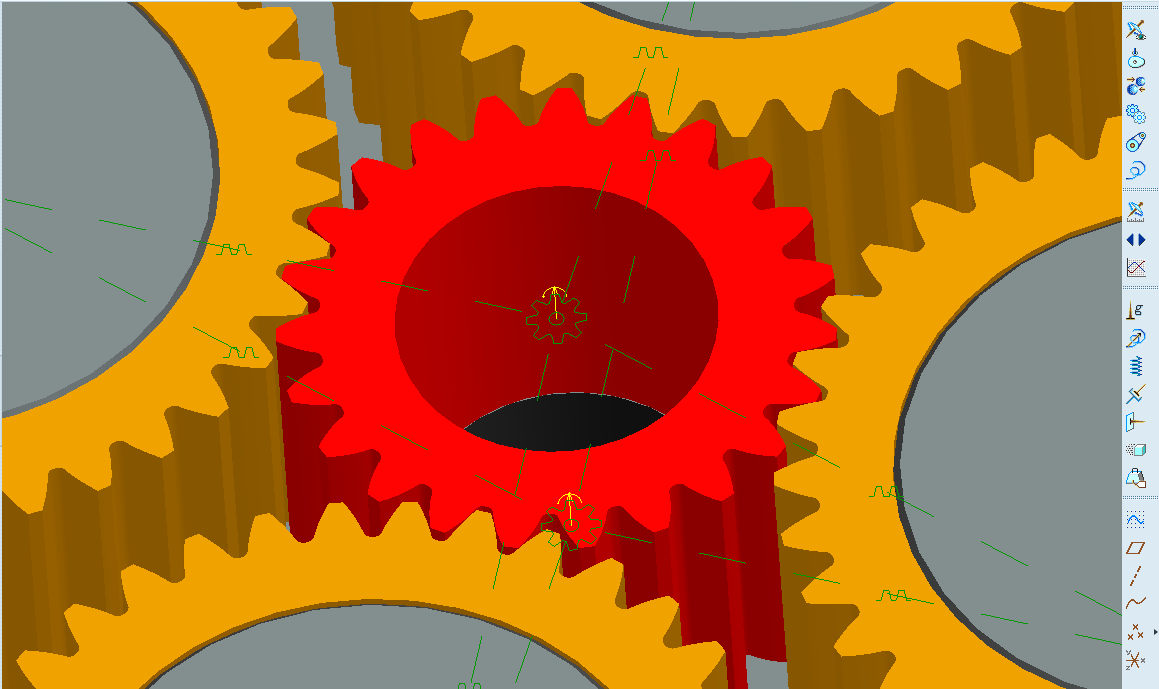

发表于 2011-8-15 22:02 | 显示全部楼层

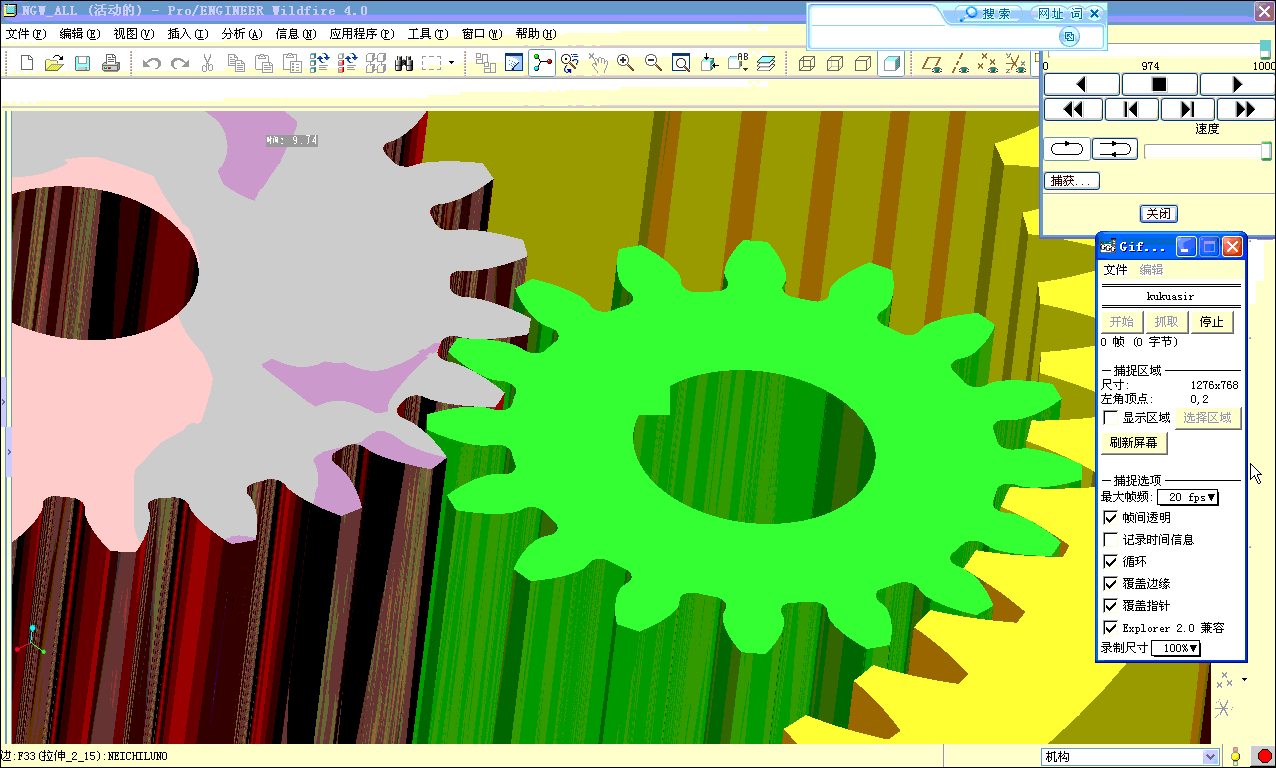

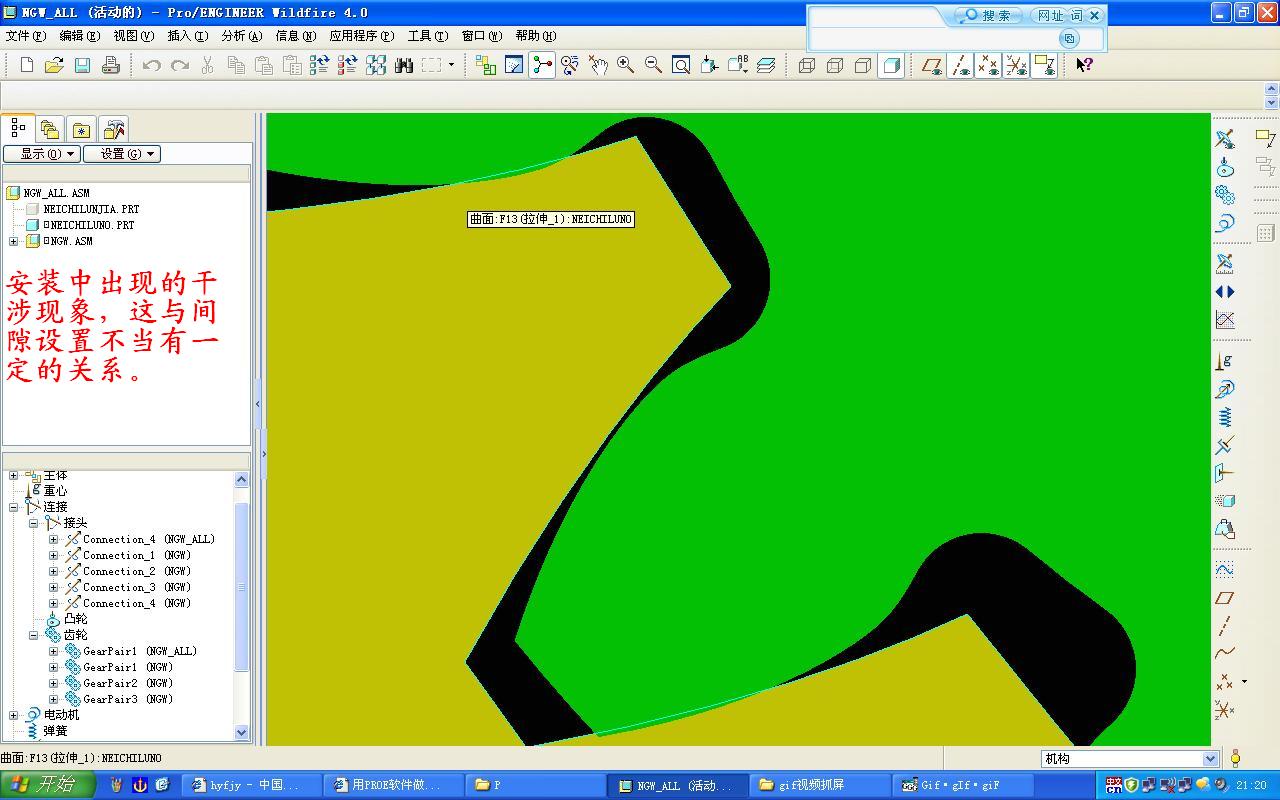

在hyfjy的鼓励下,总算能做出来了。但是还是有个问题:就是齿轮工作的时候并不是齿面贴着齿面,而是还存在间隙,和实际工作不符合,不知道能设置不??还是我还没有设置好呢?谢谢!! 把视频录下来了 文件比较大不好上传,这里就给个截图先啊
你是怎么解决的?我也出了相同的问题。  发表于 2011-9-14 09:20

另外再谈谈我对用PROE做运动仿真的感觉,PROE对齿面的接触没有精细的可操作性,在啮合副中只有一个面相切,而以上所做的对齐过程中又是与面相切有矛盾的,也就是只能取其一。对齐后的齿轮副严格在齿与齿槽的中部,当间隙很小时,可以勉强看到是否干涉,但要仔细看啮合区,我也觉得有困难,试过多种办法,最后都不是太成功,也人为地用取一个零件半透明来控制,但要想所有的啮合面都一致,真的很难,也请教过不少一直操作P软件的熟手,都没有攻下这一课题,只能以后待该款软件升级后再看了。
用UG软件在全部对齐后,可以用共啮合的太阳轮及内齿轮稍偏转一个角度的办法去达到一个各处都相同的干涉区,很符合实际的啮合态,我想如果操作PROE软件的朋友也能接触一下不同的软件,没准能体会到各种软件的优势。

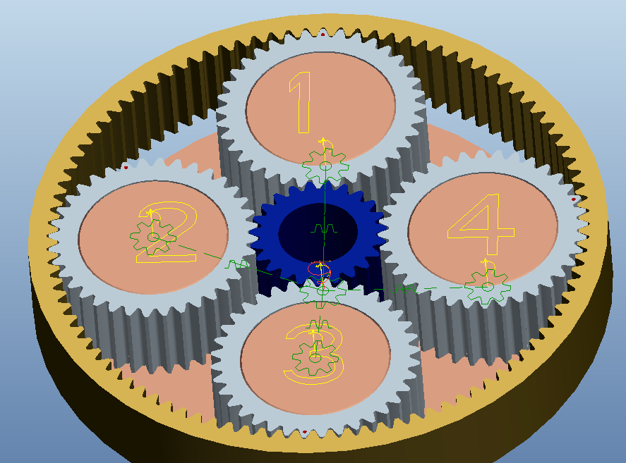

齿的啮合不要用面对齐。按照林清安的作法是用凸轮机构。全部都用凸轮机构啮合后再删除全部的凸轮机构。

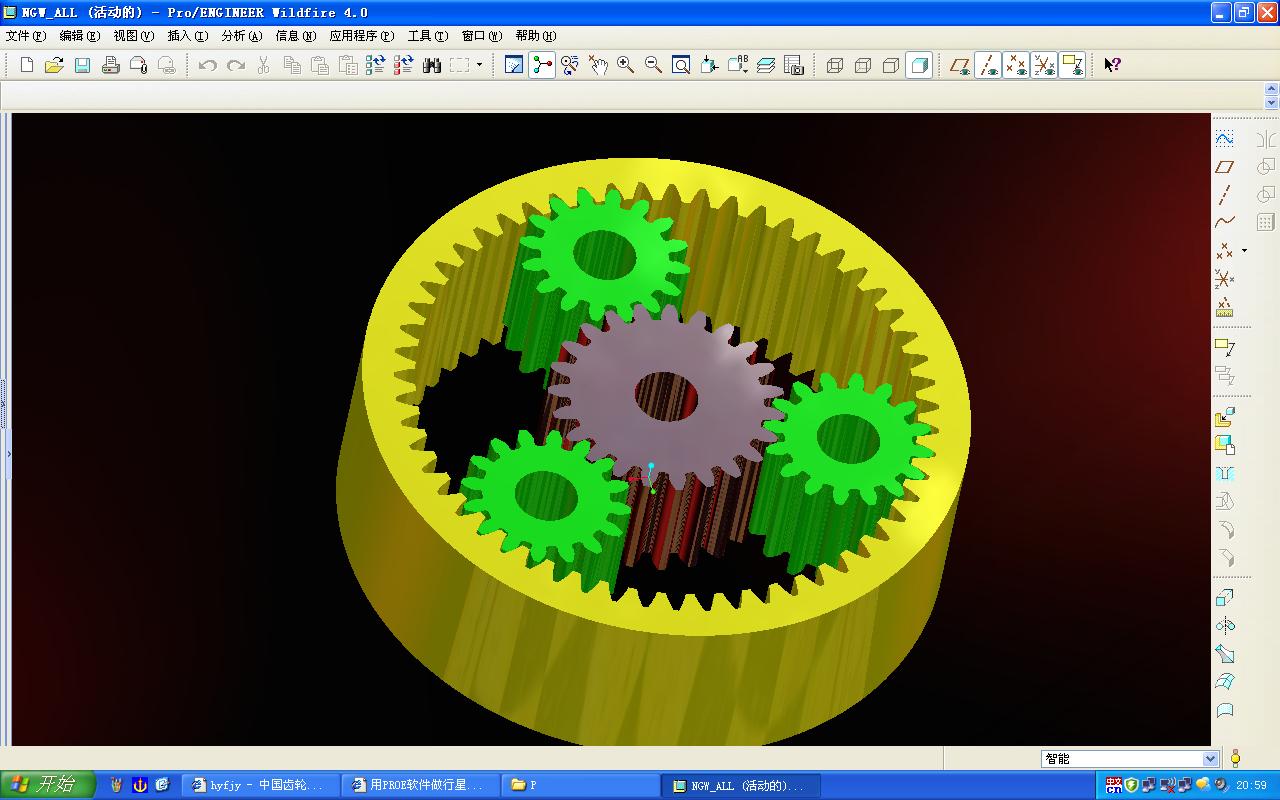

发表于 2011-9-3 14:41 | 显示全部楼层
这个参数随便给的,就是为了说明齿轮啮合可以用凸轮的方式。
(另外;齿轮的啮合目测好像有间隙?这个不知如何处理。)
proe3.0画的图。

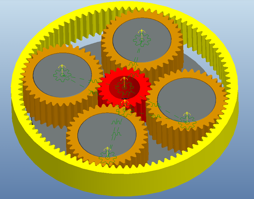

楼上这位朋友的大作经下载,解压后在PROE软件中打开,有如下的界面:
朋友在文件中已设置完毕,不过没有留下运动仿真的文件,设置了一下,看到了朋友的设置
仔细看,没有找到所称的凸轮机构联接,有的只是标准的齿轮联接的设置,与本话题几乎完全一致的,如图:
仔细看了一下各齿面啮合的情况,不是太一致,截图如下:
这位朋友也顺利完成了在PROE中进行运动仿真的设置,顶一个。
