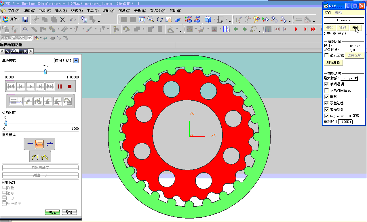

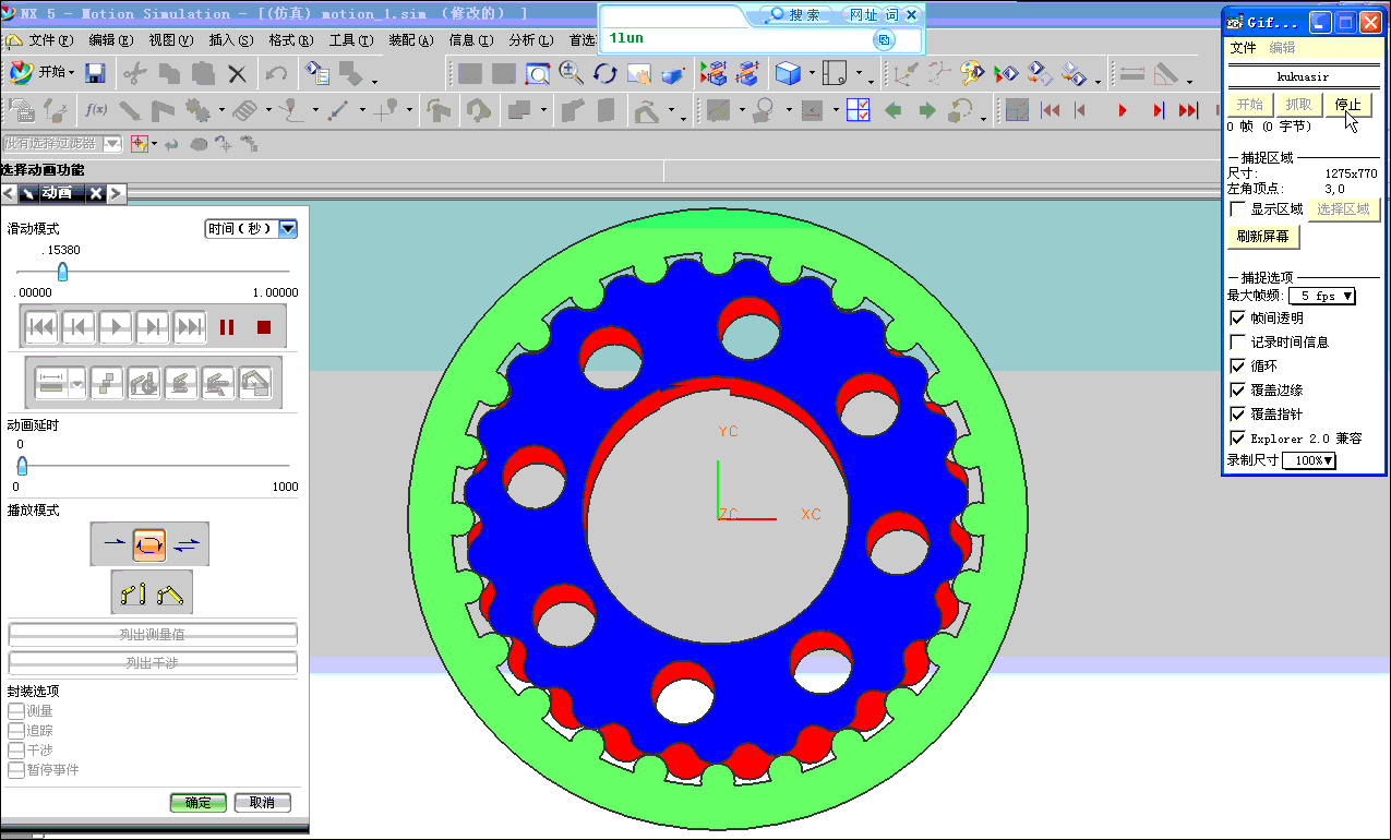

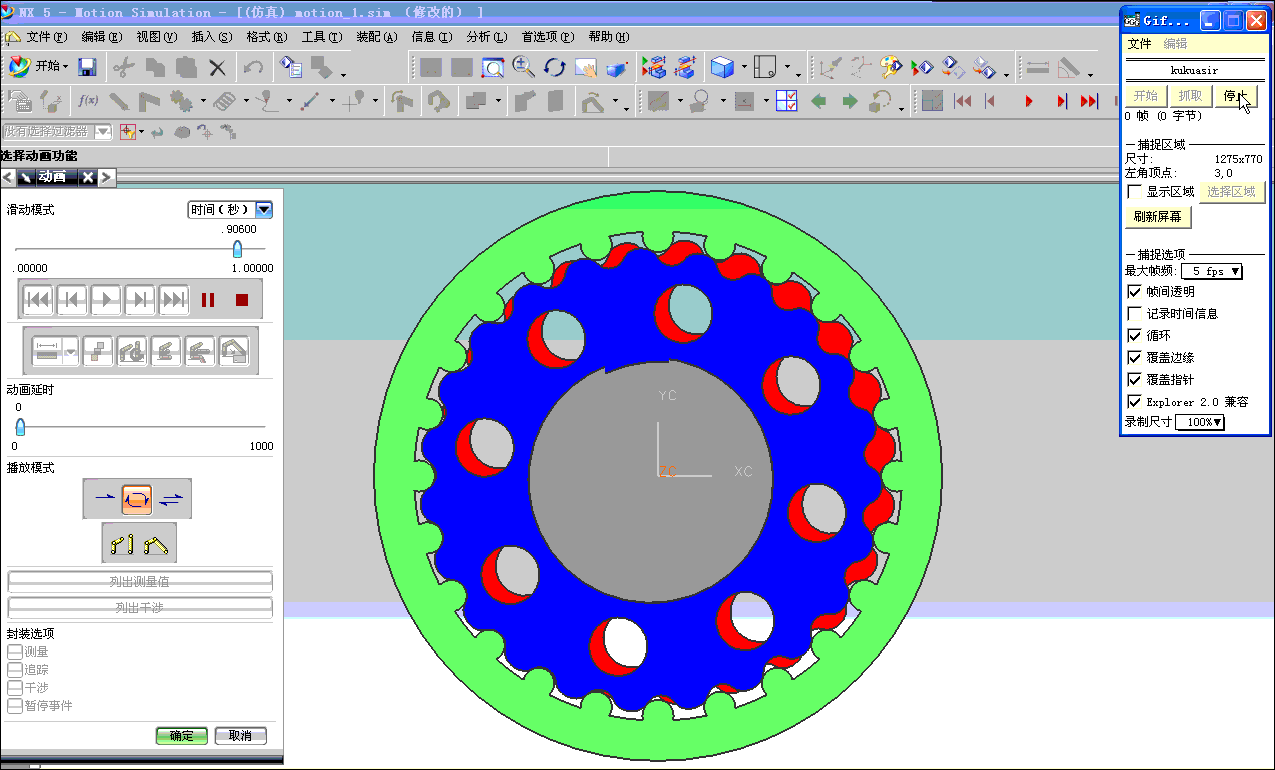

近期有朋友提出了一组摆线针轮啮合副的参数,做了这组运动仿真:
这组摆线轮传递扭矩的功能从图中可以较清楚地看出。

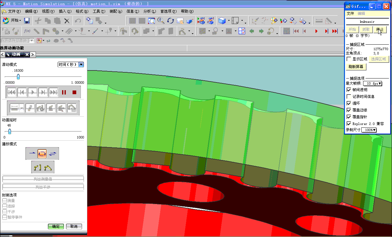

版主你好,请问您UG里面那个接触线的效果怎么调的呀?这是UG 的小功能,不涉及您保密技术,可不可以赐教哈,我做直齿轮的时候修形后的啮合斑点一直想用这个效果显示一下,就是没找到这个功能,可不可以教一下?
 楼主| 发表于 2013-11-12 21:46 | 显示全部楼层
这叫提高分辨率,把图面拉近拉近再拉近,直到拉不近为止,然后在视图,操作,重新生成工作视图中点一下,重新生成后,分辨率就提高了。断续的就连成一片了。看上去就细致多了。
